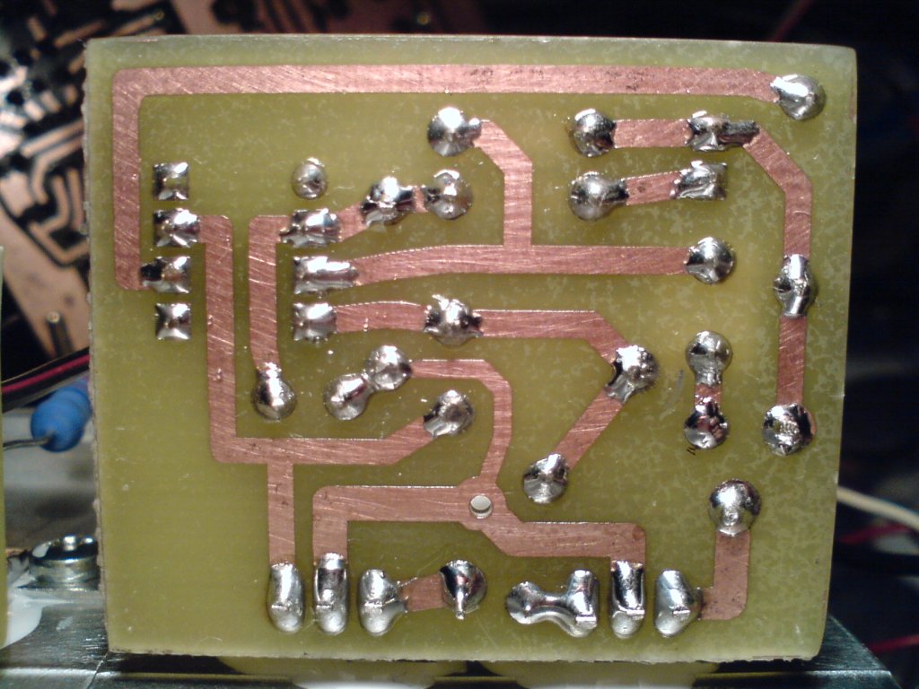

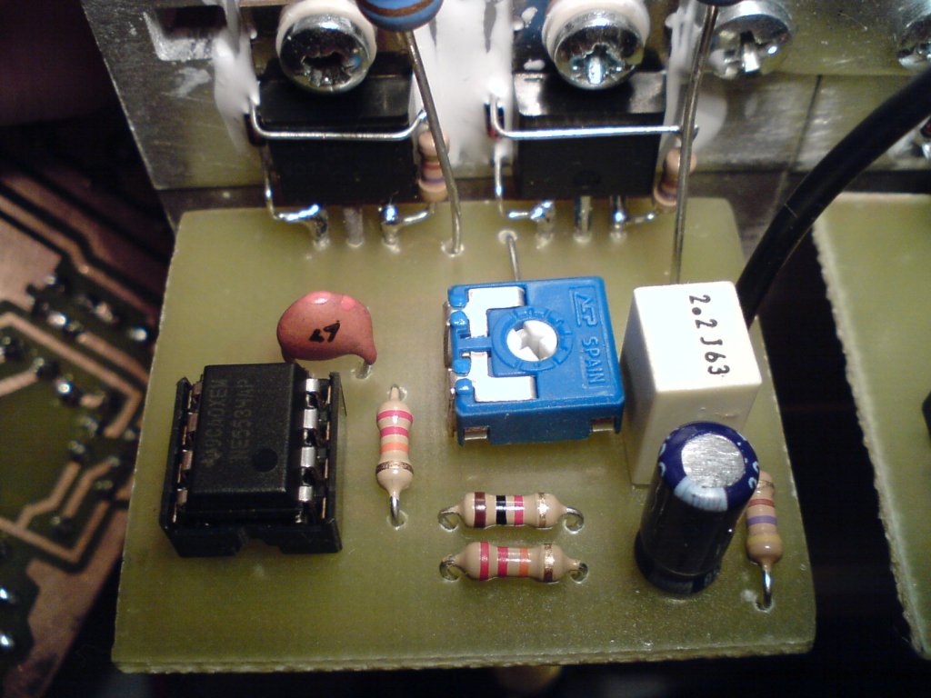

19,5 Volt DC a táp és 3 * 2200µF a puffer - és + oldalon is. Bemenetet próbáltam GND-re kötni de nem segített.
szamóca: 0,3 Volt, képek mellékelve.

Az NE555 nem a 8-as és 1-es lábán kapja a tápot? Bővebben: Link Nálad ezek be vannak kötve? Ennyit ér egy szép, éles kép! Javítsd ki, ha szerencséd van, csak ennyi lesz a hiba!

Rendben bocsánat nem tudtam mivel most dolgozok először szimmetrikus tápfeszültséggel és megszoktam hogy csak + és - van. Tehát a táp GND-hez viszonyítva +- 19,5 Volt, az IC 4-es és 7-es lábán pedig GND-hez viszonyítva 0,4 Volt van és emelkedik. Az IC adatlapja szerint az abszolút max feszültség amit kaphat +-22 Volt de végül is mindegy hiszen "A FET-ek Gate nyitófeszültsége miatt a 470 Ohm-on 3-4V körüli feszültség esik" ezért ha jól számolom 17 Voltnál nem kaphat semmiképp többet az IC. Van egy olyan mondat a leírásban miszerint "Tekerjük a trimmer potit abba az álásába, amikor a legnagyobb az értéke" ezt én úgy értelmeztem hogy 0 Ohm legyen az értéke vagyis vezető legyen. Lehet itt rontottam el mit gondoltok?

A hiba oka az az élesztésben van , egy 47 K trimernek a legnagyobb értéke az nem 0 ! a legnagyobb érték az a 47 k irányában van !
Szedd ki a FET -et mind kettőt és mérd őket mert szinte100% ezek már nem jók .

Csoda akkor történne ha valami amit én csinálok elsőre működne na az nagy csoda lenne. Fogtam a másik még "érintetlen" végfokot, eltekertem a potit 47K állásba, ráadtam a tápfeszt, megmértem az egyik 22 Ohm-os ellenállást és 10 Voltot mutatott a műszer és melegedett az ellenállás de nem annyira mint az előbb. 14-nél ugyan kevesebb de még mindég nem 2 Volt. A FET-eket megmértem, egyik láb sem vezet a másik irányába tehát jók. Mi legyen?

Ezzel csak egy baj van. Ha 47K a poti értéke akkor 10Volt ha 0 az értéke akkor 14 volt és csak e közé tudom belőni. Középen 11 Volt hagyjam úgy és mehet az éles próba ellenállás nélkül vagy mi legyen?
(#) szamóca válasza Leadtek hozzászólására (») Dec 27, 2010 /
Ez így nem jó. Mérj és mond hogy milyen értékeket mérsz.
(#) Leadtek válasza szamóca hozzászólására (») Dec 27, 2010 /
Tessék. Érdekes, hogy csak ha rákapcsolom a tápfeszt akkor van 0 Volt a kimeneten, ha lekapcsolom akkor 3 Volt és megy lefelé amíg van feszültség a pufferekben. Ja és 47K volt a trimmer értéke a mérés közben.

(#) Alkotó válasza Leadtek hozzászólására (») Dec 27, 2010 /
Ennek a rajznak így nem lehet értelmet tulajdonítani. A felső vezeték egyik végén +17V van, a másik végén meg 8V???
A tápfesznek legalább jónak kéne lennie!
(#) Leadtek válasza Alkotó hozzászólására (») Dec 27, 2010 /
Sorosan van kötve a tápvezetékkel egy 22 Ohm-os ellenállás azért 8 Volt. Élesztésnél tartok azért van az ellenállás, hogy ne menjenek tönkre az alkatrészek ha valami nincs rendben mint például most.
Ha a 17 ből 8V marad, és 22ohm van sorban, akkor ott 409mA áram folyik. Jó esély van rá, hogy az a fet zárlatos, vagy valami miatt erősen "nyitva" van.
Biztos hogy nem zárlatos ezért éppen arra szeretnénk rájönni, hogy miért van nyitva vagy mitől ekkora az áramfelvétel.

Nem belevau, de FET-et nem úgy ellenőrzünk, hogy "nem vezet egyik láb se a másik felé" szóval ez így hülyeség. Látom ez nem nagyon hangzott még el, szóval tessék szépen kiszedni azt a fetet, levenni róla a diódát, és az alábbiak szerint kimérni, addig csak lukas lasztival focizol. Bővebben: Link. Ezek után mérd ki azt a diódát is ami rajta van. Sőt ha már itt vagyunk, nem ártana csekkolni azt a tápot is, például ellenőrizném a diódákat a graetz hídba, minden ok-e, majd egy kisebb terheléses mérést is végeznék, meg ilyenek. Apropó, a bordákon lébő FET-ek szigetelése rendbe van? Csillám, ilyesmi jól szigetel? Ellenőrizted sípos multi bácsival? Mi történik, ha kiveszed az IC-t?
