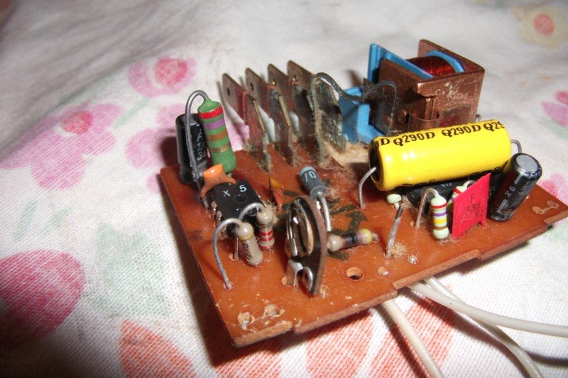

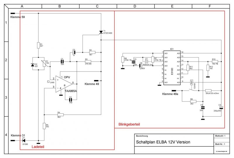

(#) feri949 hozzászólása Dec 28, 2010 /
szevasztok!
Van nekem egy ELBA szabályzóm de az index folyamatosan világít mikor tápot kötök rá. C1-et C4 -et cserélni kellett és az R3-at. A C1 nemtudom hogy nano vagy pikofarádos amit beletettem. A tirisztor gondolom nem befolyásolja. Mi lehet a baj vagy hol keressem?

(#) _Peti_ válasza feri949 hozzászólására (») Jan 6, 2011 / 1
Helló! A jobb oldali áramkör felelős az index villogásáért, a bal oldali a feszültségszabályzó. Az általad cserélt alkatrészek a szabályzó részben vannak, szóval más lehet a hiba.
(#) feri949 válasza _Peti_ hozzászólására (») Jan 6, 2011 /
Kösz a választ.
Az IC-re gondolok(e310d). Állítólag az U 243-al helyettesíthető. Ja és az a tirisztor jó lehet bele?

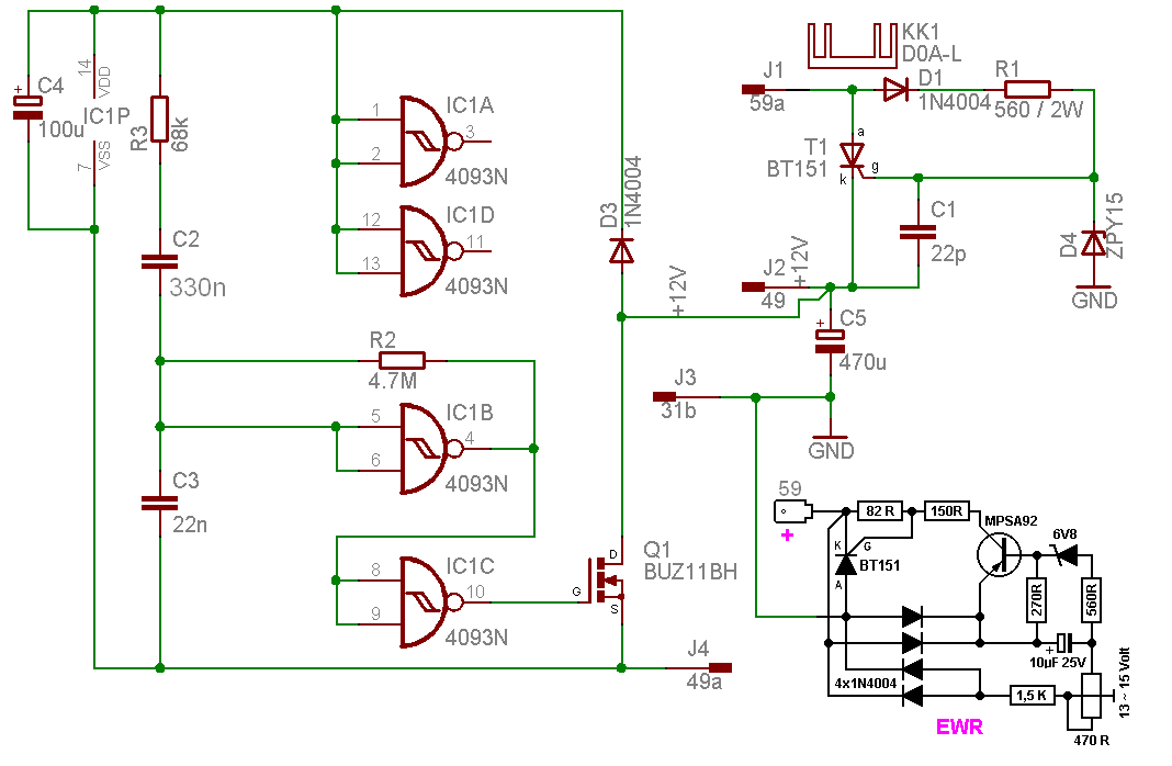

(#) feri949 hozzászólása Jan 31, 2011 /
Helo!
Ehez a rajzhoz kérnék segítséget a képen nincs 59b és 59ab. Hogy kell a motorba bekötni? Vagy külön kell még egy egyenirányító híd?

(#) Krisz03 válasza feri949 hozzászólására (») Jan 31, 2011 / 2
59a és 59b (vagyis a töltőtekercs két kivezetése) egy egyenirányító AC lábaira, negatívja testre, pozitívja (ami megfelel 59ab-nek) pedig a jobb felső sarokban lévő rész 59a kapcsára.
