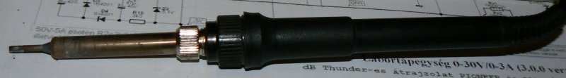

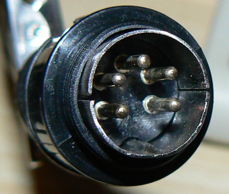

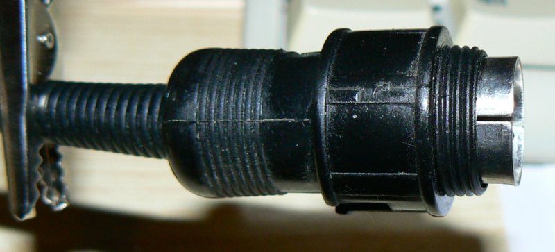

Van egy fahrenheit 28002-es forrasztóállomásom, de az SMD hegyem bizony lassan elfogy, és ehhez a típushoz már nem tudom beszerezni. Azt szeretném megtudni, hogy valaki tud-e olyan pákát (pl. 28003 ??? ) ami beszerezhető (ha lehet emberi áron) kapható hozzá hegy minél nagyobb választékban, bár elsősorban az SMD érdekes, és gond nélkül csatlakoztatható a forrasztóállomáshoz. Sajnos az állomás pontos paraméterei nincsenek meg, most keresem (nem nagy sikerrel) bár gondolom a fahrenheit pákák túl sokban nem térnek el egymástól... vagy mégis?? Így ránézésre semmi extrát nem találok rajta, bár nem tudom a többi milyen. Csatoltam pár képet róla, esetleg ha valakinek még van ilyen használható állapotú pákahegye vevő lennék rá.
Szerintem keresgess még, ez nem egy ismeretlen márka, biztosan lehet még találni:
Bővebben: Link vagy: Bővebben: Link
Köszi, ezeket én is megtaláltam, de ezek a hegyek nagyon durvák, inkább alkalmasak bádogos munkához mint SMD hez. Ezek egy TQFP lábait hármasával forrasztanák. Ezek több helyen is vannak, de ami nekem kéne az nincs.
Szokás dolga, én a szélesebb heggyel szeretek SMD-t forrasztani. A tűszerű hegyekkel max. javítok.
