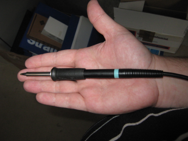

Nekem van egy kb 10 éves Solomon SL10 pákám. Minden OK vele,szeretem is,elég jól bírja a strapát,de az utóbbi időben SMD cuccokat is szeretnék forrasztani,amihez hosszú a páka.Erre keresnék valami alternatívát,amit ezzel az állomással tudok használni,esetleg utánépíteni valamelyik itt keringő klónt.A lényeg a rövidebb páka lenne.Van valakinek erre javaslata.Valami ILYENre gondolok,bár ez weller,ebben max az ára tud zavaró tényező lenni.
István

(#) BarnaPili válasza SzervízMacska hozzászólására (») Jan 8, 2011 /
A linkelt képen látható is weller,olyasmi kialakítású kellene,de olcsó ,és ha lehet kompatibilis a Solomon állomásával.

(#) Szalai5656 válasza BarnaPili hozzászólására (») Jan 8, 2011 /
Hello.
Erre lenne tökéletes amit én is néztem, a goot rx-802as. Egyszer dolgoztam vele, havernál. Nagyon jó, akkora a páka mint egy golyostoll.
Link
Vagy az én JBC állomásom, ami helyett gootot vennék.
üdv
