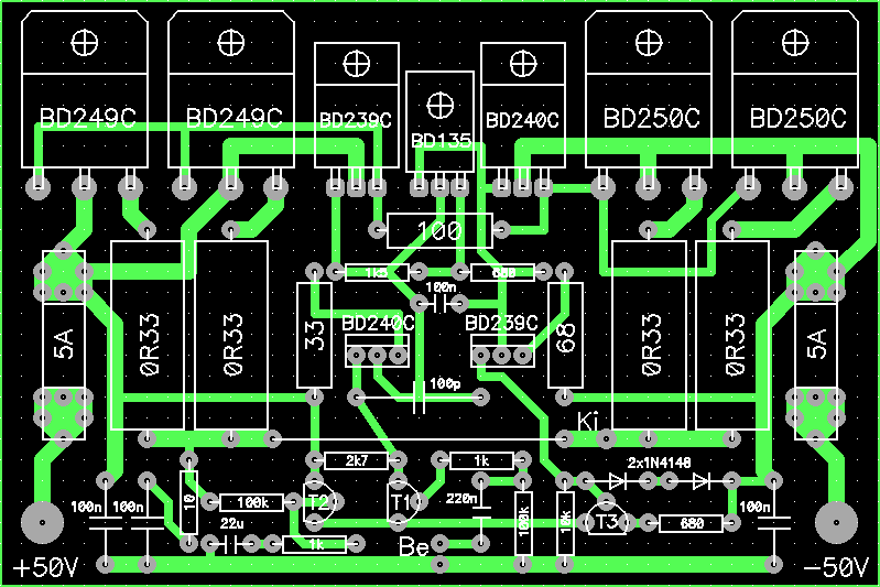

Szerintem fordítva tettél be egy tranzisztort. Lábkiosztást néztél? a 2átkötés be van kötve??

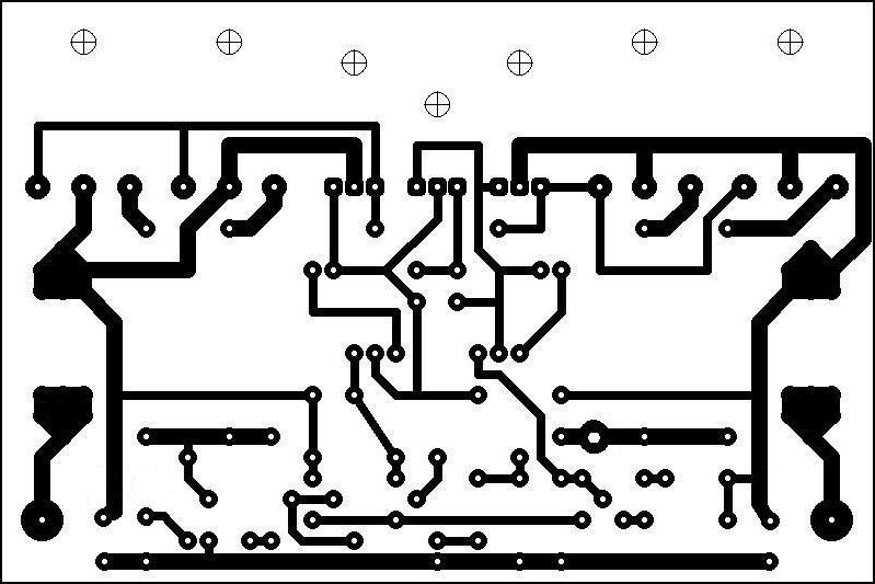

(#) troby hozzászólása Máj 22, 2007 /
Én saját nyákot csináltam vagyis nem saját. Mások az alapján már megcsinaltak, és jo. Itt a nyak http://www.t-roby.extra.hu/weblap/images/tartalom/munkaasztal/100kapcs.bmp

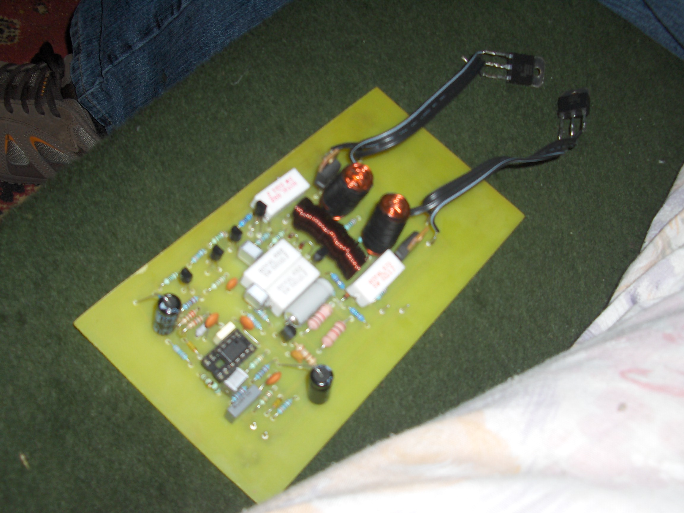

(#) Gábor488 hozzászólása Máj 23, 2007 /
Ezt nem rég építettem csak egy baj van vele hogy nem szól de azé jól néz ki. Ez egy quad 405 biztos jól szólna ha működne
(#) vicsys válasza Gábor488 hozzászólására (») Máj 23, 2007 /
Az a műveleti erősítő elég furin van berakva... Biztosan jól raktad be? A végtranyók bekábelezése nem tudom miért terjedt el, de az 100%, hogy nem tesz jót. Kimeneten van fesz?
A műveleti megkapja a saját (zeneres) tápfeszét?
Most jól van benne amikor volt fényképezve akko volt fordítva. Sztem tuti nem ott van most a hiba
(#) fureszk válasza Gábor488 hozzászólására (») Máj 23, 2007 /
egyzser már be volt kapcsolva úgy a cucc, hogy a műveleti fordított tápfeszt kapott? mert ha igen, akkor az halt meg.
(#) Gábor488 válasza fureszk hozzászólására (») Máj 23, 2007 /
Nem volt úgy. Amúgy már szól csak nincs hozzá jó trafóm ami van annak kevés a feszültsége ezért elég gyatrán szól. Majd kerítek hozzá vlami frankó trafót. Neked nincs?
(#) Peti_85 hozzászólása Máj 24, 2007 /

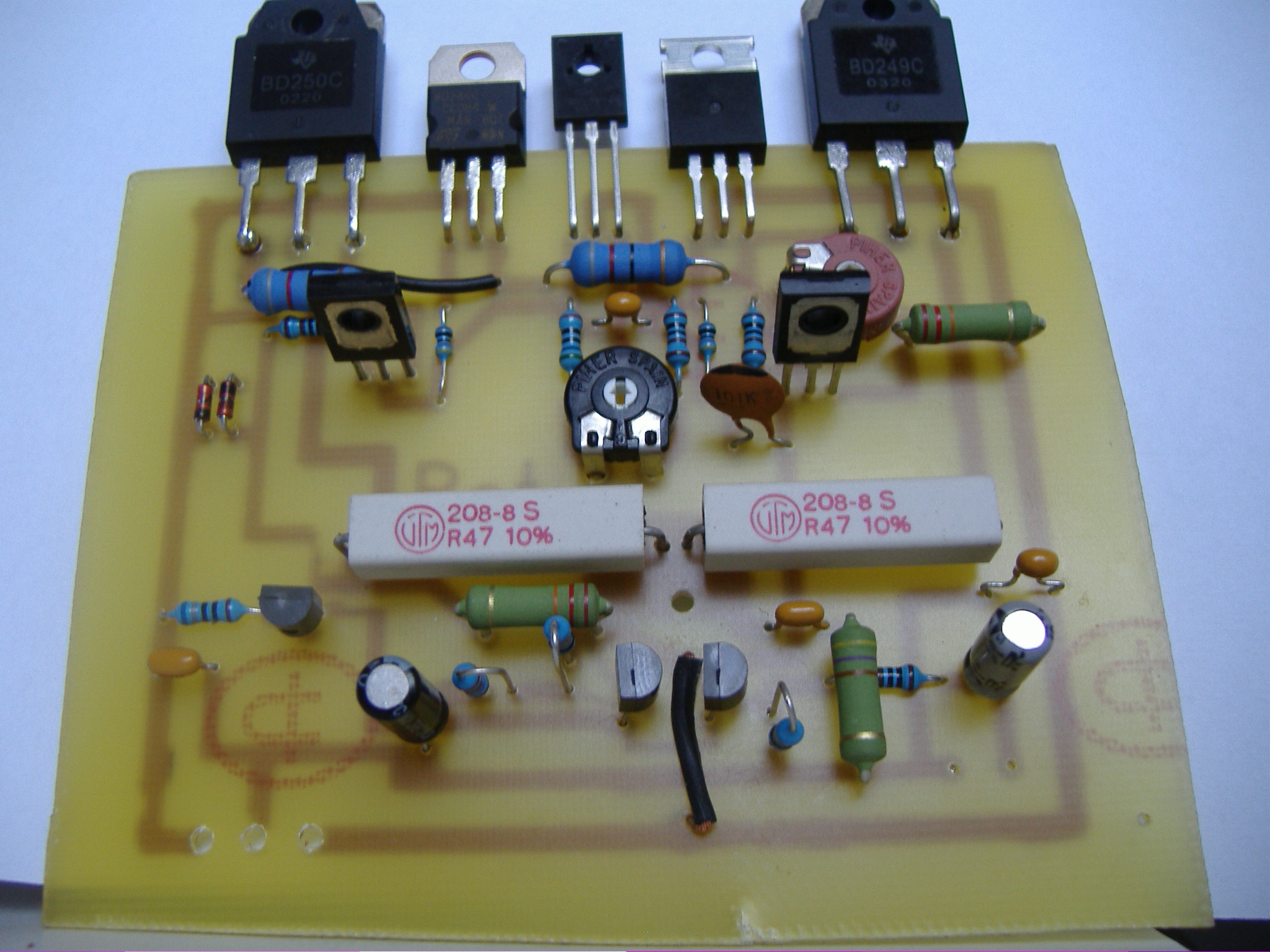

Itt van az én "kis" 100 Wattos erősítőm, sajna még nem volt időm beéleszteni, mert nem találtam rá megfelelő bordát, meg a felfüggesztésen gondolkozom!
Ha van ötlet, azt szivesen várom!
Egyébként ez a Troby-féle erősítő, amit ő is csinált, csak én BD-tranyókkal csináltam meg...
Szépnek szép, csak ilynekor mindig félek, hogy majd nem lesz pöcc-röff az elején és akkor nagyon mérges leszek szegény nyákra!
Peti.
(#) bbatka válasza Peti_85 hozzászólására (») Máj 24, 2007 /
Nagyon szép. Látom te is kifogtad a hamis BD249C/BD250C-t.
(#) Peti_85 válasza bbatka hozzászólására (») Máj 24, 2007 /
Szerintem az nem is hamis... Mert jó drágák voltak annó!
De amúgy tényleg hamis??? Akkor hol vegyem, hogy normálisat adjanak? Vagy mondjam a boltosnak, hogy rendeljen, olyan amilyet én mondok neki?! És az milyen???

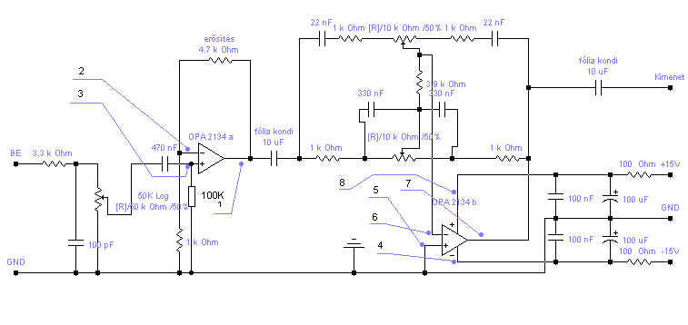

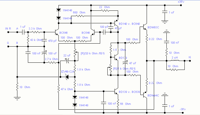

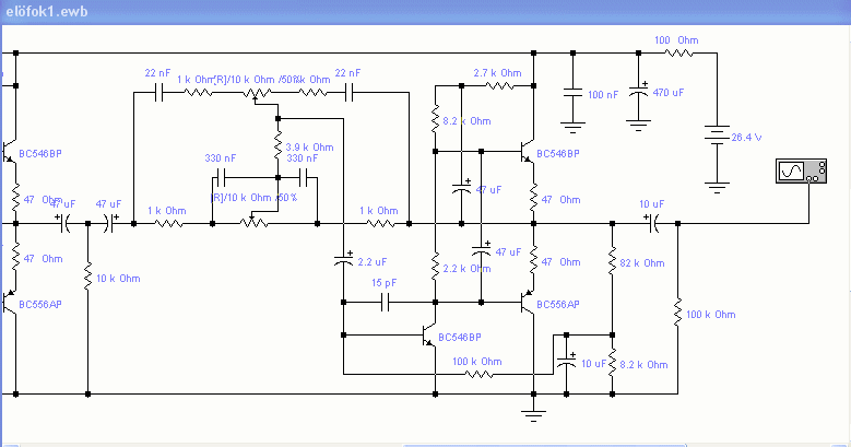

A következőkben egy nagyon egyszerű-észméletlen ólcsó és viszonylag magas teljesítményű, univerzálisan használható hifi erősítőt szeretnék bemutatni. Az előállítási költsége 500Ft alatt megoldható egy végfokpanelnek. A színuszos kimeneti teljesítménye 60W 8Ohm-ra.
A tápfeszültsége +-33V-36V ajánlott tartomány. 30V-és 40V között lehet legszélsőségesebb esetben az "üresjárati" tápfeszültség. +-30V-tápfesz esetén már 1K-ra kell módosítani a 24V-os zener dióda előtétellenállását, az "alsó" 1,8Kohm-ot! 4Ohm terhelés mellett+-30V tápfesz ajánlott.
Ideális lehet számítógép mellé, otthoni zenehallgatásra, házi-mozira. Alkalmas lehet egy amatőrnek is az első diszkrét kapcsolásként. Olcsóbb, még az IC-s végfokoknál is. Túl sok dologgal nem hasonlítottam össze, néhány barátomnak csináltam rövidzárvédve még BD249-250-BD139-140-es kompozit, és kvázikomplementer véggel. Akkor igen jó benyomást tett a hangja is.
Stabil, 10nF-1µF tisztán kapacitív terheléstől sem gerjed be. Relés hangszóróvédelem ajánlott utána.
Az erősítés 25dB (18-szoros), ami a 2,7Kohm-os visszacsatoló-osztó ellenállás értékének csökkentésével növelhető. Pl: 1,5K-val 32-szeres lessz az erősítés, ami 700mVeff bemeneti érzékenységet jelent.
A végtranzisztorok darlington tranzisztorok! Más típusok is használhatók benne természetesen.
A második raz, az egy univerzálisan alkalmazható diszkrét előerősítő. A harmadik, az ennek az integrált áramkörös változata.

Egy kis minitrafóval próbáltam, ami +/- 11 voltot ad, dehát ezzel is meg kellett volna szólalnia neeem? Illetve megszólal! Csak Búg iszonyat hangson
Meg hogy a fenébe kell a tápáramot mérni? Mindkét ágban? És a kimeneti egyenfeszt??? Egyszerűen csak a kimenet, meg a táp között mérek egyenfeszt.? Mert az ott nekem kb. 10 volt!!!! :eek2: Akkor mi lehet a galiba???
JAah és potikat hiába tekergetem, semmit nem mutat... Se az áram se a kimeneti feszültség..
