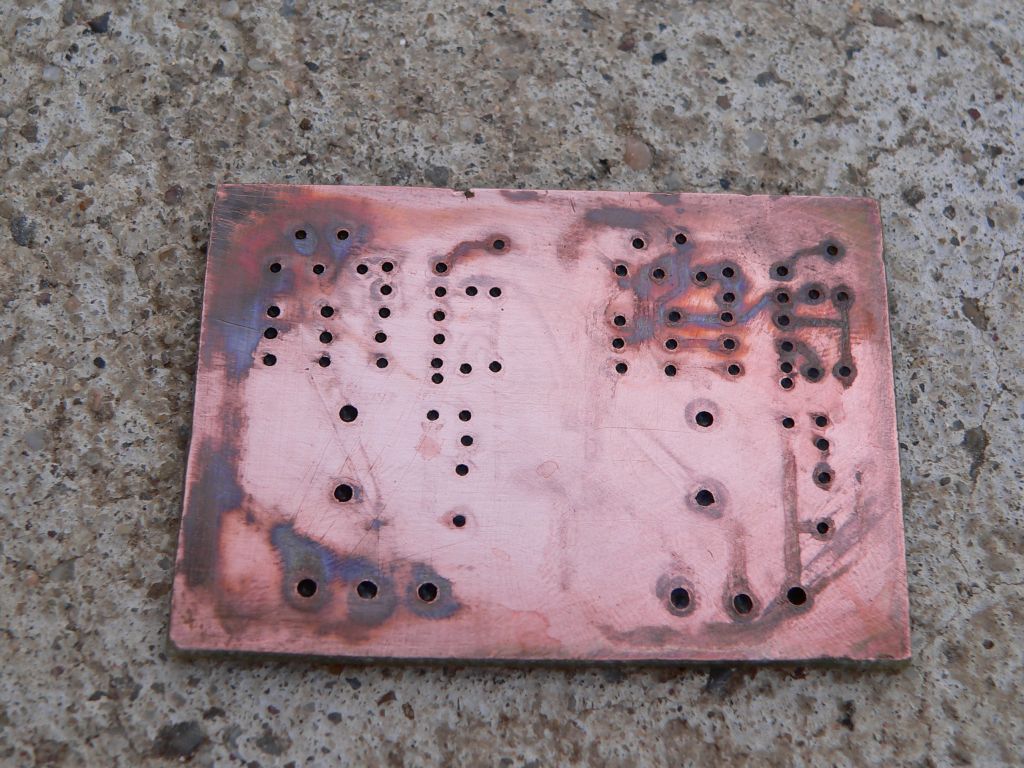

Nagy problémám van!!!! Vettem alkoholos (most már rájöttem, hogy csak a boltos mondta azt ) filcet, és szépen felrajzoltam a panelre vele a tervrajzot. Beleraktam a TN150-be, majd ugy 3-4 perc után észrevettem, hogy az a k...a ftoll festéke kezd leválni a panelról. A hajam kb így állhatott. Gyorsan kiszedtem a TN150-ből. Aztán míg beugrottam a házba , valami fekete réteg képződött rajta, azt lemostam ciffel. Most így néz ki a panel (l. melléklet) Szerintetek ezt érdemes még jobban lemosti, és újra felrajzolni rá a tervet, vagy kezdjem egy másik panellel újra?
(#) Frankye válasza pixels hozzászólására (») Máj 29, 2007 /
Nagyon finom polírpapírral óvatosan polírozd fel, lehetőleg nedvesen. Valszeg csak oxidálódott a réz. Ha szép, fényes, rézszínű lesz, akkor marathatod újra, de ne alkoholos filcet használj, hanem inkább lakkfilcet! Igaz, valamivel drágább (nem sokkal), de garantáltan nem oldódik le, nem maródik alá!
(#) raron válasza Frankye hozzászólására (») Máj 29, 2007 /
Lehet kapni TNxxx maratásálló lakfilcet. Szerintem nem rossz.

(#) bbatka válasza pixels hozzászólására (») Máj 30, 2007 /
Évek óta Cillit-tel oxidmentesítem a nyákot. Ez lehozza az oxid legnagyobb részét. Aztán át szoktam súrolószerrel dörzsölni. A lustaság csodát tesz.
