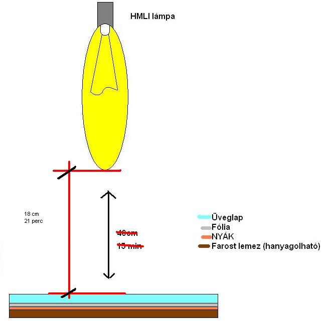

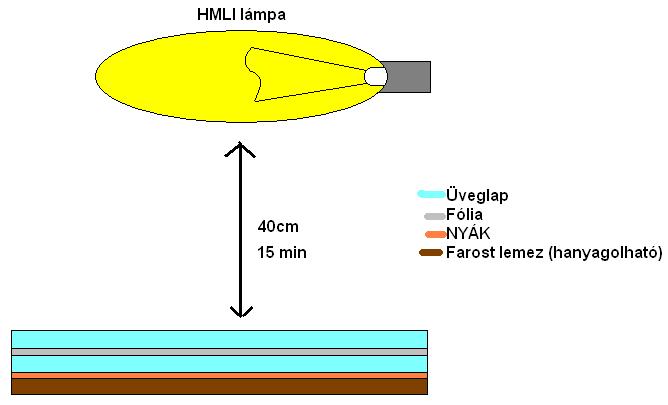

(#) maTaKee hozzászólása Máj 28, 2007 /
üdv!
egy picit össze kavarodtam h hogyan is kell alkalmazni ezt a fotozásos eljárást.
a mellékelt kép szerint kell alkalmazni??
az idő, távolság menniységek csak tájékoztatásként vannak ott, de ha vkinek mások a számok az lécci írja le, ha lehet (de HMLI lámpával!!).
THX
(#) szabi83 válasza maTaKee hozzászólására (») Máj 28, 2007 /
:nezze::nezze:
HMLI csak függőlegesen lehet!!!
(#) Thomas10100 válasza maTaKee hozzászólására (») Máj 28, 2007 /
Ez így van! Csak függőlegesen lehet!
Ahogy Szabi irta! De nálam ez a távolság kb 35-40cm. De az nem lényeges, csak rövidebb lesz a világítási idő
tehát minél nagyobb a cm annál rövidebb a levilágítási idő?? ez elég furcsa
de amúgy az elrendezés az jó(üveglap+ ez + az) ??
„de amúgy az elrendezés az jó(üveglap+ ez + az) ??”
nem! azt is átrajzoltam a fólia és a nyáklemez közé nem kell semmi!!
ill a lakk
üdv :pias:
