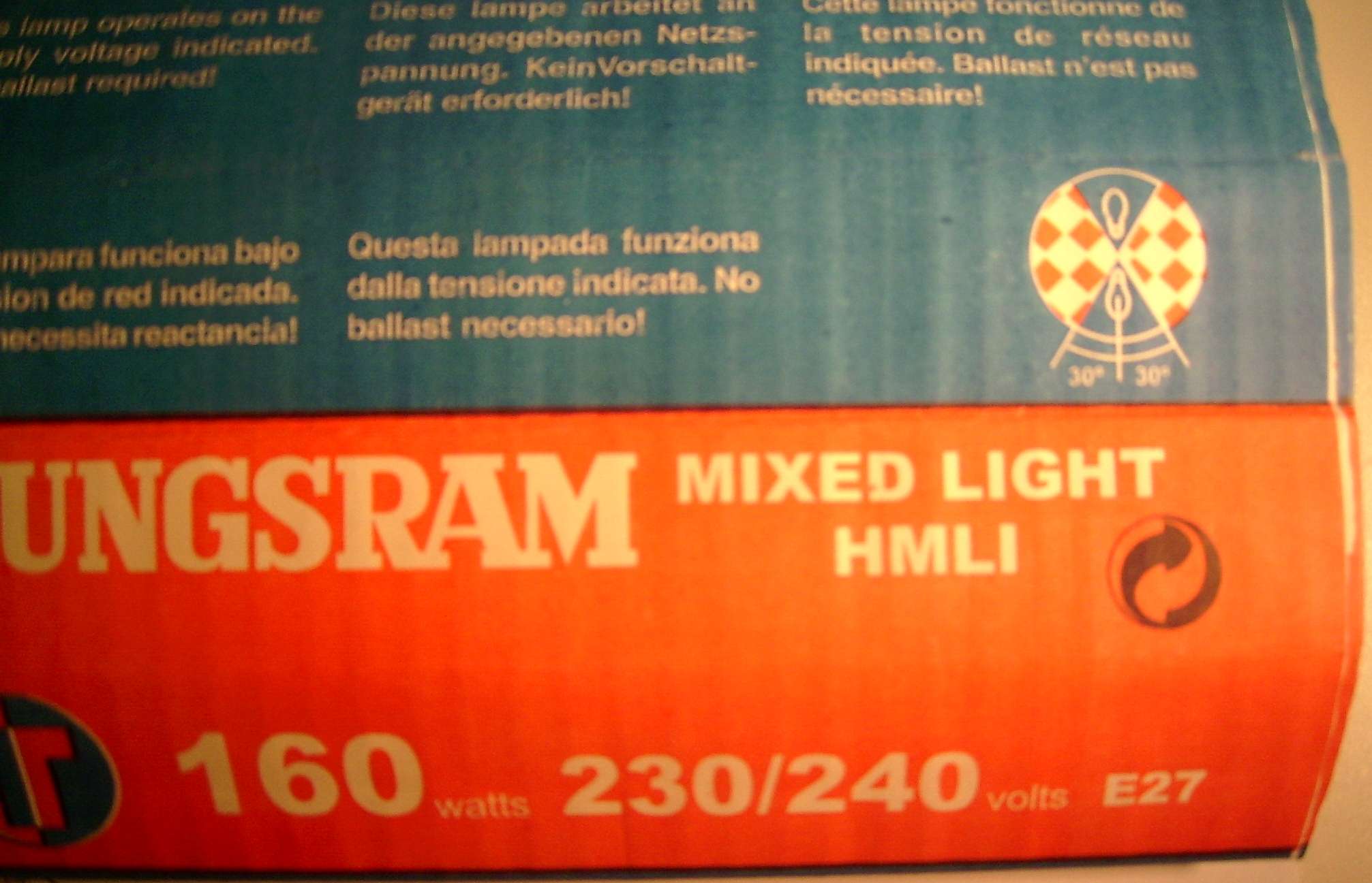

Én is ilyen előre lakkozott NYÁK-ot használok! Van egy 160W-os HMLI lámpám(ami kb 1600Ft, és nem kell trafó hozzá), egy üveg lappal szoritom le a NYÁK-ra a fóliát, és 15percig világítom. Utána pedig előhívóba teszem, és kb 5 perc alatt elő is jön eljesen. Az előhívó koncentrátuma jóval erősebb mint az előírt. Nekem bevállt, már csináltam vagy 10 panelt így. És mind hibátlanok, és gyorsan elkészülnek! Amin meg próbálkoztál, azt cseréld ki újra, mert az már nem lesz jó. A lámpából meg szerintem egy gyengébb is megteszi, nem kell 1000W Jah és a lámpa kb 40cm-re legyen a paneltől.

Igaz régen fotoztam da azt hiszm 160 w-os lámpám volt /HMLI/ 1 KW szerintem simán átvilágit a fekete vonalakon.

egy picit össze kavarodtam h hogyan is kell alkalmazni ezt a fotozásos eljárást. a mellékelt kép szerint kell alkalmazni?? az idő, távolság menniységek csak tájékoztatásként vannak ott, de ha vkinek mások a számok az lécci írja le, ha lehet (de HMLI lámpával!!). THX
:nezze::nezze:
HMLI csak függőlegesen lehet!!!
Ez így van! Csak függőlegesen lehet!
Ahogy Szabi irta! De nálam ez a távolság kb 35-40cm. De az nem lényeges, csak rövidebb lesz a világítási idő
Nem akarok kötekedni, és elfogadom a többet udó tanácsát. De csak úgy kiváncsiskodásból éredekelne, hogy mér csak függőlegesen lehet a hmli lámámpát. De ugye a hgli nél nem így (búra nélkül)?
