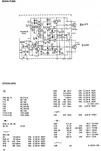

(#) Tetye hozzászólása Feb 2, 2011 /
Az lenne a kérdésem hogy az alábbi rajzon szereplő BC337 és BC327 mivel helyettesíthető?
212,182,415,546,556 ezek tuti vannak itthon.
(#) foxi63 válasza Tetye hozzászólására (») Feb 3, 2011 / 1
A rajzod nagyon kicsi, de ha jól láttam akkor a rövidzárvédelemben van a 2 tranyó, tehát jó helyette más bc tranzisztor is. A végtranyó darlington párost csak 10mA árammal hajtja az előző fokozat, azt kell "elszippantania a rövidzárvédelemkor a tranyónak.

(#) Tetye válasza foxi63 hozzászólására (») Feb 3, 2011 /
Itt van jobban!
Nem tudtam hogy így elcsúful.
Tehát rakhatok oda BC550 vagy 547 et?

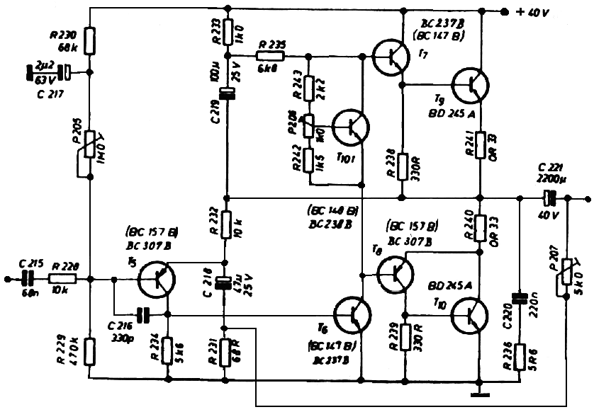

(#) Mayan hozzászólása Feb 3, 2011 /
Orister = szegény ember Obeliskje ?
Öreg rókák, akik még értitek ezeket a régi kapcsolástechnikákat! Van ugye az orister, ami a kvázikomplementer végét és a nem áramgenerátoros meghajtásától eltekintve lényegében ugyanaz mint az obelisk, avagy hta30. Ide is tettem a két rajzot, az obelisket lecsupaszítva a minimumra, az oristert átrajzolva átláthatóbbra. A kérdésem az lenne, hogy az oristerben mi a csudának van az a potival szabályozható visszacsatolás még pluszba ? Sok hasonló erősítőben nincs ilyen, ahogyan az obeliskben sincs.
(#) Mayan válasza lacek29 hozzászólására (») Feb 3, 2011 /
Igen, az - bár 4 pár végtranyóval ilyet nem sűrűn látni.
Ha BC 547-557 párra cserélem őket akkor is ugyan úgy fog működni? Annak 5V volt a EB fesz. ennél meg 6V.

(#) Tetye válasza (Felhasználó 13571) hozzászólására (») Feb 3, 2011 /
Köszi !
Akkor 547 megy bele, és a BE fesz külömbség sem baj?

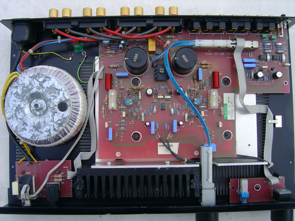

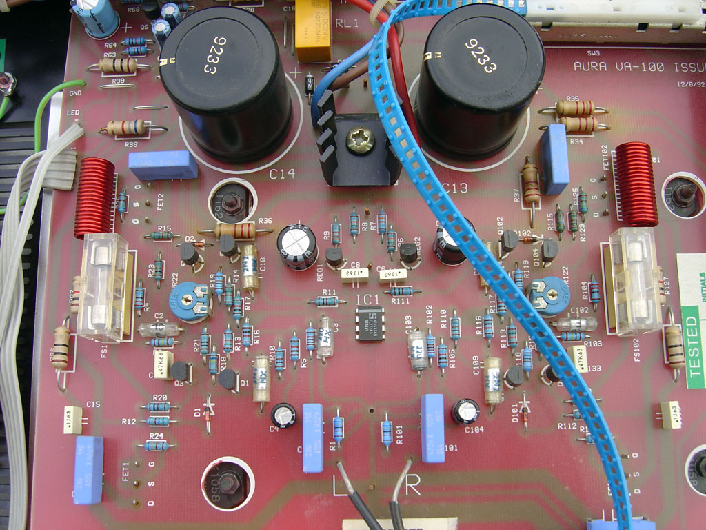

(#) neuf hozzászólása Feb 3, 2011 /
Sziasztok !
Segítséget szeretnék kérni egy Aura Evolution va-100 erősítő javításához. Nem értek hozzá sokat, de érdekel a téma és most időm is van rá. Hibásan kaptam, kiküldte a táp-feszt a hangfalkimenetre, kicseréltem a fetteket (2sj162-2sk1058), összeraktam, bekapcsoltam, eddig jó.
Ahogy a hangerőt elkezdtem fölfelé tekerni két hangszóróból sistergés jött és az R39 ellenállás elkezdett füstölni. Mi lehet a hiba ? (A képen a nyák bal fölső sarkában van az R39, rajzot a netten nem találtam)
A segítséget előre is köszönöm.
(#) szamóca válasza neuf hozzászólására (») Feb 3, 2011 /
Gondolom a FET surce ellenállásáról van szó, ami azért füstül, mert túl nagy áram halad keresztül rajta. Ez adódhat a tranzisztorok hibájából, (meghajtók is kimentek) vagy NF.gerjedésből. Egyen feszt mértél a kimeneten? Van szkópod megnézni a kimenetet? A bizialjzatokba ajánlott bekötni izzókat, és áramfelvételt mérni a tápágakban, (ami vélhetően most túl magas lesz) a drága Hit.FET-ek állagmegőrzése céljából. Ez egy elég drága Bowers erölködő.

(#) neuf válasza szamóca hozzászólására (») Feb 3, 2011 /
Köszönöm a választ !
Csak egy multiméterem és pákám van.
Villanyszerelésben (ez a munkám) othon vagyok, , de ez más, érdekel de szinte 0-ról kezdem (több mint 40 évesen), ezért ha kérhetem úgy mond el mint apa a hülye gyerekének A felét azért megértettem.
Ja, a kimeneten fetcsere elött egyenáram volt 42-43v.
Fetcsere után levett hangerővel ez megszünt, hangerő ráadásánál füst.
Szóval, az erölködőnek valószínű hogy túl magas áramfelvétele. Ennek oka hogy a végerősítő elemek (2SK-2SJ) nyitva vannak. Ez pedig lehet az őket meghajtó tranzisztorok hibája, vagy nagyfrekvenciás gerjedés, vagy egyéb alkatelem, k. hiba. A védő biztosítékok helyére sorba izzót kellene bekötni a próbák idejére, mert ezek korlátozzák a felvett áramot a táp felől. Ha világítanak akkor ez utal a magas áramfelvételre rögtön.
Multival mindössze egyenfeszültséget tudsz mérni a kimeneten. Ha ezt mérsz, akkor nyitva van a valamelyik FET.
Attól függően, hogy + ill.- feszültséget mérsz, megállapítható hogy melyik. Ha A 2SK akkor pozitívat, ha a 2SJ akkor a negatívat. ha a Gate (Panelen G jel)lábat kiforrasztod és úgy is átvezet a FET. akkor kuka sajna. Ha nem, akkor az előtte lévő meghajtó tranyót kell kiforrasztani, és bevizsgálni. Egyébként ez ajánlott minden végelem csere esetén. hfe teszt ha van a multidon azzal vizsgálódhatsz e-téren.
