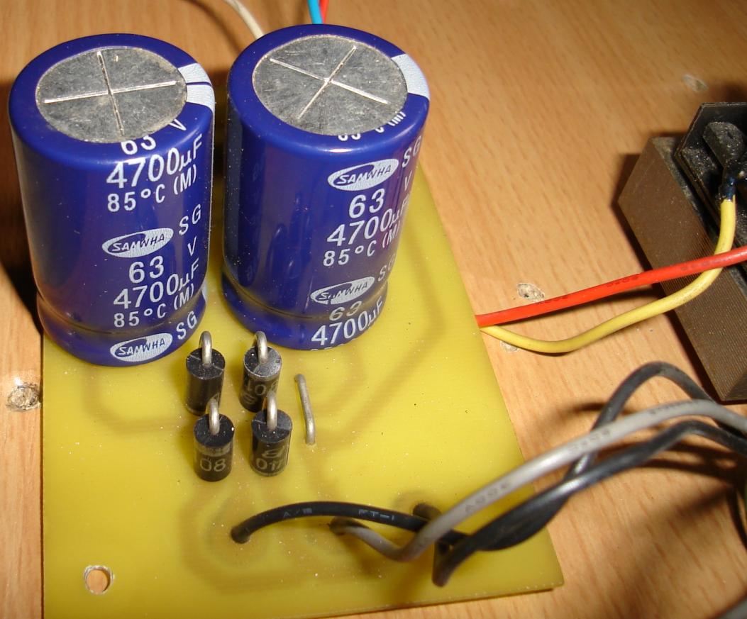

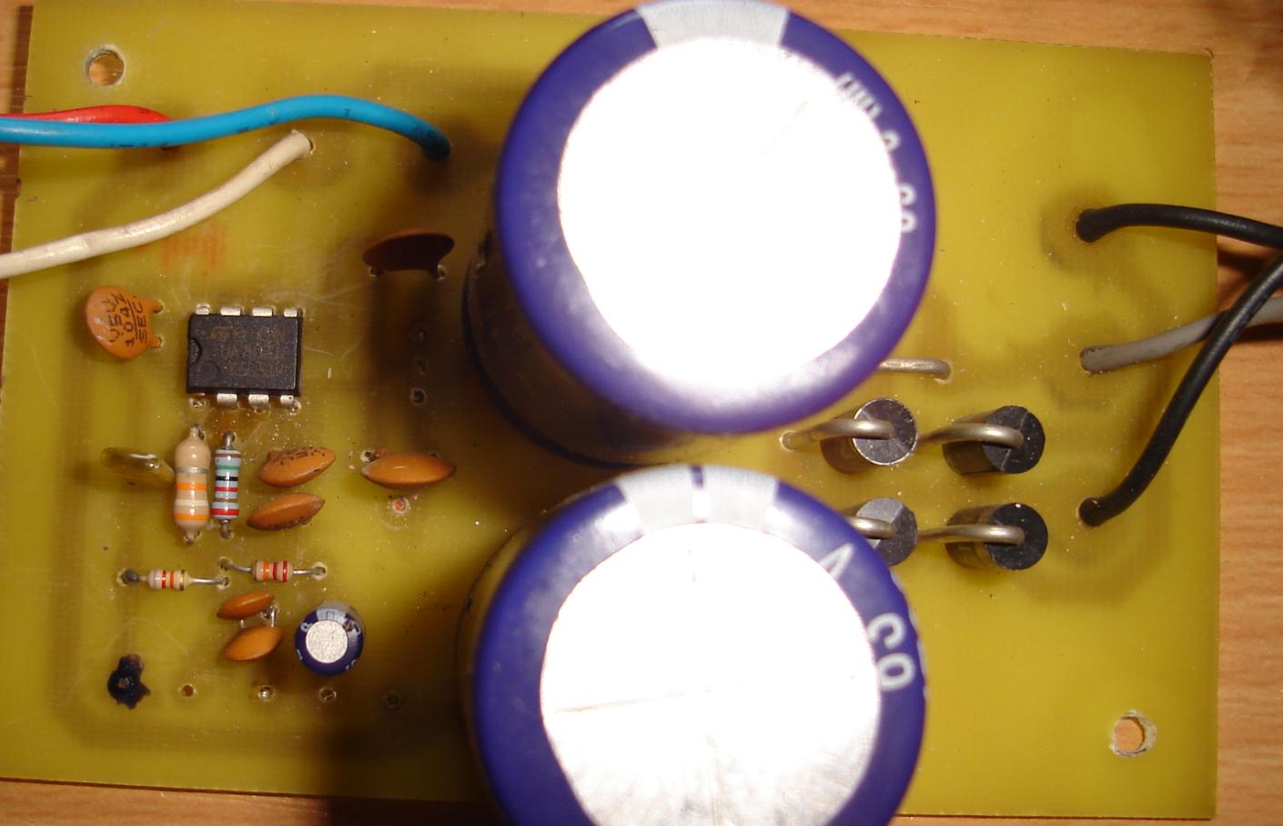

A múltkor feltett kérdésemre (#881718) nem igazán kaptam teljes mértékben választ ,remélem erre a kérdésemre nagyobb reakció lesz . A múltkor emlitett JBL ládámat úgy döntöttem,hogy egy quad 405 össel hajtom meg,kaptam is egyet,nem v.mi gyönyörűren sikerült darab,de gondoltam megfelel. Túl sok dolgot nem tudok róla elmondani,de amit tudok leirom: A tápja kb. + - 35v BD245c végeket és BD244c -ket tettem bele mert nem akart megszólalni,illetve nagyon halkan halható volt v.mi.Van hozzá egy aktiv szűrő a mélyhez. Kérdésem az lenne,hogy miért van az,hogy az erősitőn a két BD244c hűtőbordák közül csak az egyik melegszik de a másik semmit?Ami problémám pedig a nagyobbik az az,hogy csutkára tekerve is eléggé halkan szól ha rákötöm az erősitőm (h/k AVR-330) sw. kimenetére,ha pedig eléggé felhangositom az erősitőt néha olyan mintha lekoppanna a hangszóró,vagy reccsenne ,minden esetre nem odaillő hang az biztos.Valami ötlet esetleg,hogy mitől vannak ezek a dolgok és mi lenne a megoldás? ( erről épitették anno: )

.Esetleg attól nem lehet,hogy halkan szól a quad 405 mert hibás a tl080 -as ?Rákötöttem tegnap a bemenetre egy előerősitőt és igy szól az erőlködőm sw kimenetén .Most találtam egy tl071 est (ennél gondolom a az 1 és a 8 lábat összekötő kondit le kell venni?) kicserélem,hátha jobb lesz,ha nem akkor esetleg az előfordulhat,hogy túl gyenge ennek az előerősitőnek ami kijön a h/k ból jel,ha esetleg igy van,van rá v.mi gyógyszer? (a hangszóró ami a ládában van és hajtanék vele, az egy JBL GT-152 38cm 4Ohm max 300w) A koppanó hang én úgy látom a gyenge táptól lehet, szerintetek megfelelne neki egy 2X42v 3,1 A es trafó 2db 10000uf os kondival? Szerintem nem lehet akkora gáz,legalább is remélem,Ma komplett leporoltam az egész panelt tisztára, aztán újra pakoltam az alkatrészeket és persze mindent átmértem benne,holnap kiokoskodom,hogy legyen neki v.mi normálisabb hűtése és újra tesztelem.Közben ha lenne v.ki jártasabb,az megoszthatná velem a véleményét . Bocs a kisregény miatt.

1, ha erről a kapcsolásról építétték és mindent a kapcsolási rajz szerint tettek bele akkor máris egy alapvető gond keletkezik a 0,1 ohm az sajnos sok annak csak 0.01 ohm nak szabadna lenni . 2, A +- 35 Volttól ne is várj nagyon nagy kimenő teljesítményt MAX40-50WATT abban az esetben ha minden egyéb alkatrész is stimmel ! 3, A BD244 közül meg az alsó fog csak melegedni mert az az A-osztályú rész tranzisztora amin folyamatosan áram megy ezért melegedik és a hozzá tartozó munka ellenállások is . 4, Eléggé halkan szól ! mihez képest szól halkan ? Az előbb felsorolt dolgok ezt a kimenő teljesítmény korlátolják , és még nem is kérdeztem a hálózati trafód méretét , az alkalmazott pufferek kapacitását ? Tehetnél föl egy értékelhető képet amin lehet is látni valamit , akkor talán még többet is lehetne mondani róla.
Földhurok ám a javából , ez is az csak más formában jelentkezik . Még keresgess hátha találsz ott egy nem oda illő elkószált vezetéket .
Hajtsd meg az erősítődet és akkor is mérd meg a tápfeszt, mert ebből kiderül, hogy elég e neki a táp teljesítménye. És ahogy CIROKL is mondta tehetnél fel jó minőségű képet róla
A tápot én is keveslem, azért is irtam,hogy úton van egy másik hozzá (#893228) ,meghajtva leesett kb 30v ig.Nagyon halkan pedig csak a házimozi erősitő kimenetéről szól (mindegy hogy sub-ba dugom vagy máshová),viszont,ha a quad elé beteszek egy másik elő erősitőt,akkor már hajlandó rendesen muzsikálni,ebből gondoltam,hogy a tl080 adta meg magát amit most kicseréltem egy új tl079 re hátha.

A táp panelen mi az az ÍC? A0,1 ohm -ot cseréld a már említett értékre . Nem az ÍC a rosz ha ez rosz lenne akkor egyáltalán semmi hang jelenség nem jönne ki a végén , itt illesztetlenség van semmi egyéb , elképzelhető gyenge a kijövő jelszint , vagyis kell egy közben eső fokozatot tenni ami mondjuk erősít 1X 10X ...
Az imént azt még elfeledtem kérdezni hogy ugye nem így próbálgatod semmi hűtés nélkül ?
Esetleg az OPA erősítésével lehetne játszani egy kicsit. Az 1 ohm tényleg nem jó. Áramkorlát így.
