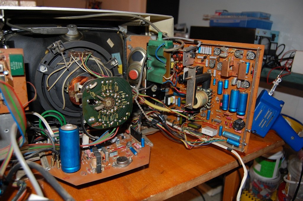

Hi Mesterek!
Segítséget szeretnék kérni a következő TV javításában, típusát nem tudom , de biztos van avagy 20-30 éves.
Szóval a lényeg hogy nincs rajta kép, amikor bekapcsolom a elégé nagyfesz hangja van, de viszont a képcső nem "gyúl" még a nyakán se lehet látni hogy izzana, de viszont a nagyfater elmondása szerint este lehet látni haloványan mintha világítana a képcső.
Segítséget előre is köszönöm.
(#) BarnaPili válasza Baxi hozzászólására (») Jan 22, 2011 /
Ha van nagyfesz,akkor a következőket ellenőrizd: a bekarikázott bizti a képcsőfűtésé,illetve a segédrács feszt előáállító áramkör potméter,annak alsó és fölső tagjai.A poti cseréltnek néz ki,nézd meg a csúszkáján mekkora a feszültség.Olyan 400-600V kell lennie.

(#) Baxi válasza BarnaPili hozzászólására (») Jan 22, 2011 /
Szia, kösz hogy segítesz!
Megnéztem a biztit az jó, a poti két lábba közt 570V van.
A poti csúszkáján mérj,a földhöz képest,a biztit vedd ki,és úgy mérd,mivel a képcsőfűtés,trafótekercs úton mindenképp rövidzárat fog mutatni a műszer,függetlenül,hogy jó-e a bizti vagy rossz.Ha van segédrácsfeszültség és fűtés is,mégsincs kép,akkor tekerd följebb a segédrácspotit,és nézd meg a képernyőt.
István

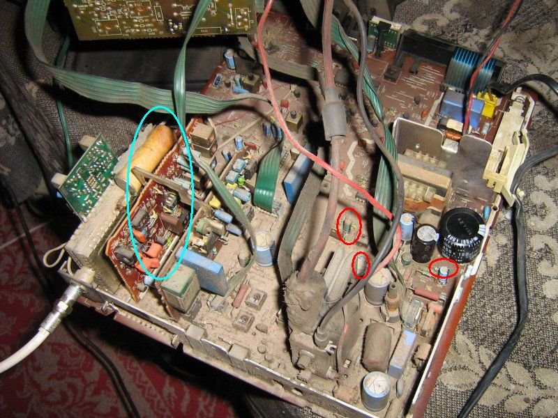

(#) soos csaba hozzászólása Jan 22, 2011 /
Sziasztok, van egy kis Philips sport tévém,a széria számát nem tudom, mert le van cibálva a hátlapjáról a címke, az a probléma vele hogy van olyan időszak hogy nincs kedve be kapcsolni, és a kis csopper trafó is furcsán visít, mikor meg be kapcsol akkor a képernyő felső részén be csíkozódik valamiért, és a csopper trafó időközönként be visít farcsul, gondolom e miatt van a kép is el torzulva felől. Szerintetek hol lehet a probléma, mit nézek meg benne, milyen alkatrész lehet a hibás. A nagy elkókat már át cserélgetem, de csak csinálja az eszét. Előre is köszönöm a segítséget.
(#) BarnaPili válasza soos csaba hozzászólására (») Jan 22, 2011 /
A be nem kapcsolás okaként a pirossal bekarikázott alkatrészeket mérd meg,különös tekintettel a képen nem látható kisméretű elkókra.Az ilyen vacakolást szinte mindig azok csinálják.A teteje elhajlásáért is lehetnek ezek a felelősek,de esetleg a kékkel karikázott KF modulon lévő kis kondikat is meg lehet melegíteni,ha elmúlik a hiba,akkor csere.
A csuszkán a földhöz képest majdnem 900V van kiszedett bizti mellett.
A potit végállásba tekertem de nem sokat javult a helyzet. Így most már lámpa fénynél is leget valami árnyakat is látni.
És észrevettem hogy képcső is izzik igaz nem pont a nyaknál hanem bentebb egy kicsit, ezért nem vettem észre elsőnek, úgyhogy bocs, nem láttam.
Valami más tipp, Mester?
A bal oldali panelre megy három vezeték a képcső végéről.Azokat húzd le egyenként,és egy pillanatra érintsd le a testhez.Ezzel teljesen kivezérled a képcsövet,a vezeték színének megfelelően kell virítani az ernyőnek.Próbáld meg!
Na kipróbálta, semmi változás nem történt.
Egyenként, egymásután földre raktam őket, de semmi
Földre a belső fémvázhoz raktam.
Kerülöm mésziről ami rázz, és csak szigetelt fogókkal dolgozok, ott is nagy elővigyázatossággal. Mondhatnám úgy is hogy fosok a TV-től. Ne kérdezd nem tudom miért.
Ha van fűtés,a G2 is rendben,és a katódok letestelésére semmi reakció,akkor sajnos képcsőhiba.A képcső végén lévő panelon mérjél még feszültségeket.Ott is jelen kell lennie a 900V-nak.A három ágyú olyan 110V körül kell hogy legyen,amelyik láb pedig egy nagy luk mellett van,azt ne mérd,kinyírja a műszert,az a fókusz,több kV!
Na végigmentem a képcsőn lévő panelon, és megvan minden fesz amit írtál. Akkor kuka azaz alkatrész lesz a Öreg tévéjéből

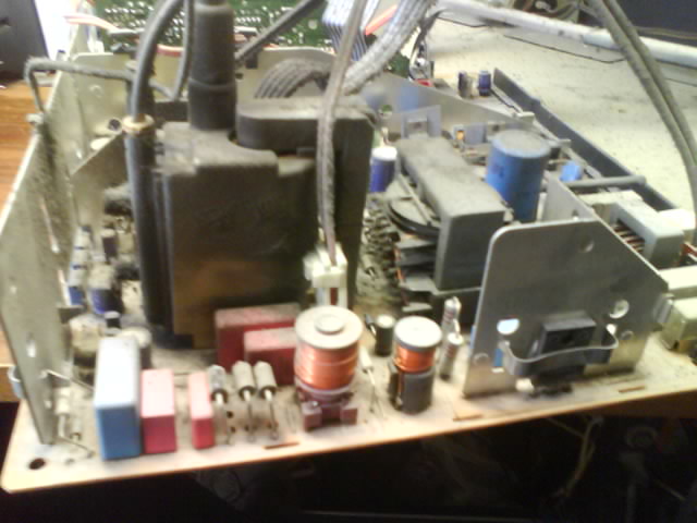

(#) nagyimre10 válasza siadam hozzászólására (») Jan 22, 2011 /
Szia.Sajnos ezekkel a számokkal se mentem semmire.esetleg tehetnél fel a belsejéről képeket.Mondjuk azok a feszültség értékek nemigazán jók,főleg a 250v a 180 helyén,ez a sorvégtranyónál mérted?Vedd ki és egy 230v60w-os izzót kössél a test és a collector közzé,és így mérj feszt,ha igy is magas akkor cseréd a tápban lévő elektrolit kondenzátorokat,mindet.Milyen a függőleges eltéritő ic tipusa?
