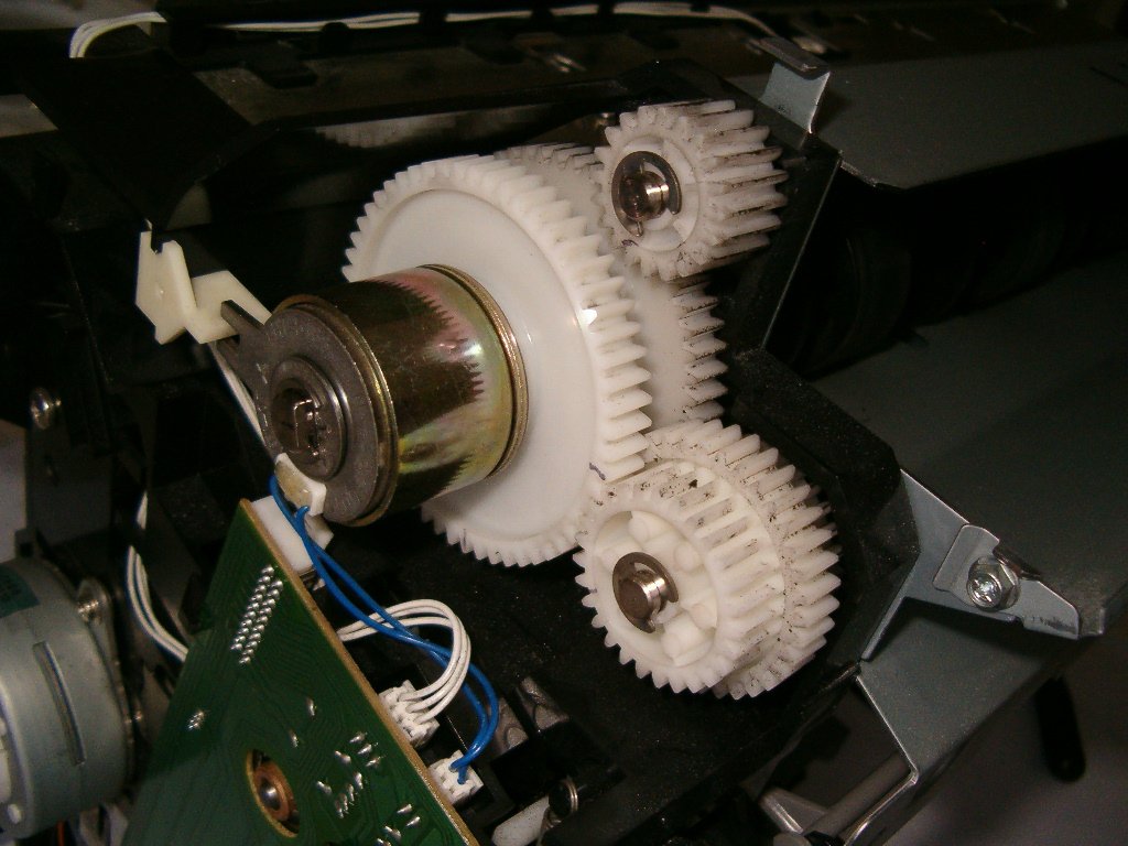

A Paper input unit (PIU) kuplungjára gondolsz, ami vezérli azt a tengelyt amin a viszonylag nagy átmérőjű, de keskeny gumigörgők vannak?
Nem szétszedhető kuplunggal lehet valamit csinálni ha akadozik, szorul, vagy azt csak cserélni?
(#) laci6662 válasza laci6662 hozzászólására (») Jan 24, 2011 /
Közben csatoltam róla egy fényképet is, hogy egyértelmű legyen a dolog.
Szerintem ez a kuplung sem szétszedhető, vagy az lenne?

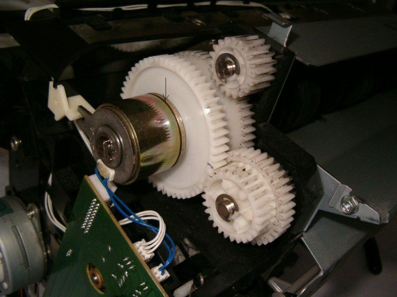

(#) tranzisztor válasza laci6662 hozzászólására (») Jan 24, 2011 /
Ahogy nézem és ha nem tévedek ez a kuplung nem igazán szétszedhető (a szétszedhető egy kissé bonyolultabb ) de ha az amire én gondolok nem is kell szétszedni csak egy darab oldószeres ronggyal meg kell törölgetni azt a két felülelet amit a mágneses fluxus összekapcsol ott ahol nyillal megjelöltem . Ha piszkos megtörténhet , hogy csúszik a piszok miatt ami nem engedi a két fémrészt rendesen össetapadni ! Van-e szervizkönyved ?

(#) laci6662 válasza tranzisztor hozzászólására (») Jan 24, 2011 /
Igen, van szervizkönyvem hozzá.
Akkor kiszedem a kuplungot és megtisztogatom.
Az ilyen nem szétszedhető kuplungokkal egyébként szerinted azt nem lehet megcsinálni, hogy tiszta etil alkoholban megfürdetni, jól átmosni aztán hagyni, hogy kiszáradjon?
Vagy az feloldhat esetleg benne valamit?
Szerintem power save2 csak abban az esetben müködik ha a készülék üzemi hőmérséklete és a környezet hőmérséklete engedi azt , más készüléknél ez igy működik . Ezt a nyomtatóban levő szoft végzi el ! Amúgy elég tisztának néz ki a gép nem hinném , hogy szét kellene szedni . Azt viszont , hogy nem nyomtat szép feketén sok minden okozhatja volt egy esetem egy hp41oo-al , hogy amig meg nem tisztitottam a lézerdiódát addig csak "sápadtan" nyomtatott egy másik esetben v-mi olajos trutymó volt a lézerdiódán .

(#) zsoltee0001 válasza laci6662 hozzászólására (») Jan 25, 2011 /
Ezt tényleg nem lehet szétszedni, vedd le a tengelyről, kézzel pörgesd meg a fogaskereket és figyeld, hogy teljesen (!) függetlenül forog-e a közepétől (ami hajtja a tengelyt)
A legminimálisabb akadás esetén a kuplung rossz.
Vagy köss rá 24VDC-t és kapcsolgasd, figyeld meg, hogy kattog-e rendesen.
Oldószerbe áztatásnak max a nitró tudna rendes munkát végezni, de félő, hogy a tekercsbe kárt okozna, bár lehet, hogy elviselné rövid távon, mivel a többi alkatrésznek bírnia kell, de még nem próbáltam.
Egyébként működés közbe ehhez a kuplunghoz hozzá lehet férni?
Mert akkor kipróbálhatnád menet közbe a tengelyre rátartani újjal, egy kis fékező erőt kifejteni.
Meg érezni lehet, hogy szét old-e rendesen.

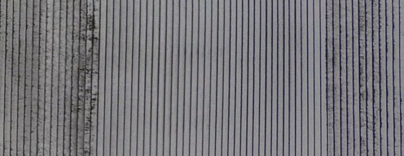

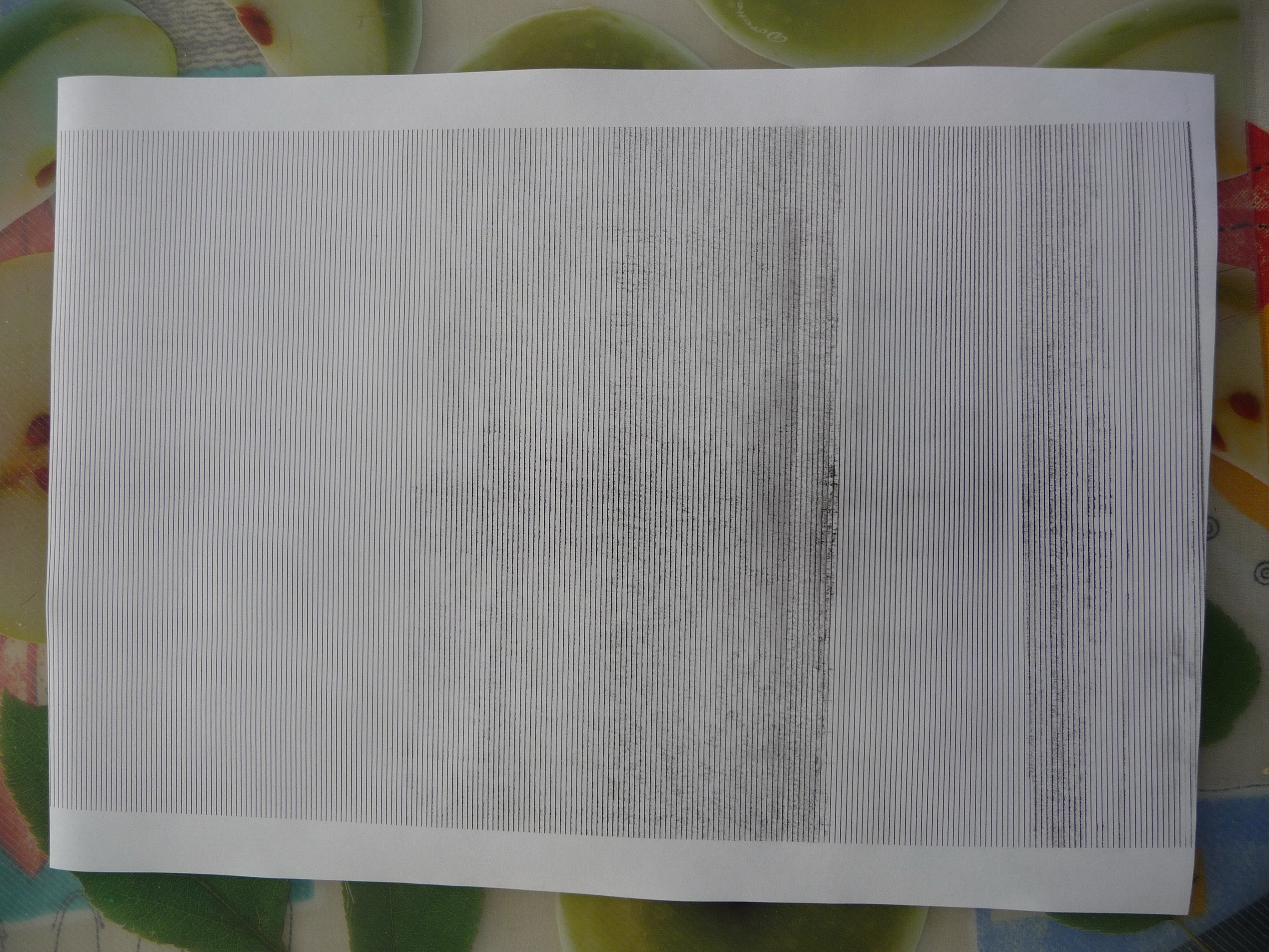

Nyomtató tisztításban kérnék segítséget. HP laserjet 1000.
Motor tesztnél, vízszintes vonalakat nyomtat, amelyek a lap alján a jobb oldalon kissé sűrűsödnek, (elferdülnek). Ugyan akkor a nyomat felső 10 cm.-re tiszta, a következő 10 cm.-re piszkos, majd kb. 4 cm. tiszta jön, 1.5 cm piszkos, majd a vége tiszta ismét. Tonner cserével (gyári) ugyan ez a helyzet. Mit és hol tisztítsak meg?

(#) zsoltee0001 válasza Sendi hozzászólására (») Jan 29, 2011 /
Szépen körülírtad a hibát, ez idő alatt kb. 3x beszkennelhetted volna a nyomatot

Lehet hogy nincs szkennerem? Itt egy kép róla. Segítségedet köszönöm előre is.
első lépésként lézeregység kipucolást javaslok, (főleg poligon motor tükör tisztítás)
Nagymértékű kosz az ld-unitba eredményezhet ilyen ferde képet. Ugyanis a lézer detektor elveszti a szinkront.

Köszönöm a válaszodat. ha tudnád kissé részletezni, örülnék neki. (mit és hogyan). Itt egy nagyobb kép.

Ilyen esetekbe jó a nagy felbontás, mert ha azok a kosz foltok pixelszerűen vannak ott, akkor optika, ha odahullott festék akkor teljesen más hiba van.
Ha az ember kezébe ott a nyomtatott papír, azt bizony semmilyen fényképező/szkenner nem tudja úgy visszaadni.
Nem akarlak rossz irányba terelni, inkább várj meg egy szakértőbb hozzászólást.

Jobban megnéztem a képed, az a kb 1/3-ad ami jó, az jön ki először?
Úgy tűnik mintha a még fixálatlan képet valami elkeni.
Az lehet, hogy megy a papír a fixálóba és valamiért nem képes elég gyorsan áthaladni (valami fékezheti a papírt) és kialakul egy pukli a fixáló előtt, ami egyre nagyobb, nekinyomja a még fixálatlan papírt a dob utáni terelőnek, a végén meg már el is mozdul a papír ahogy a vége kijön a regisztrálóból, azért ferdül el a csíkozás.

Igen, az első kb. 10 cm tökéletes. Utána 10 cm koszos. Nekem inkább ráhullottnak tűnik, vagy valamelyik henger koszos. Nem kenődik, rá van égetve "rendesen".
