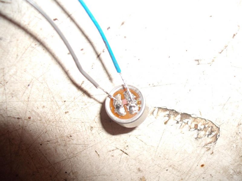

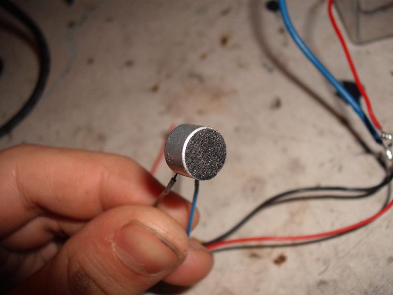

Nekem ilyenem van: (melléklet)
Ez milyen? Egy telefonból bányásztam.
Illetve hogyan kössem melyik a pozitív?
Van egy TDA 7052-es erősítőm erre hogyan lehetne rákötni, hogy szóljon?
Egy ilyen kapcsolással kössem csak rá?

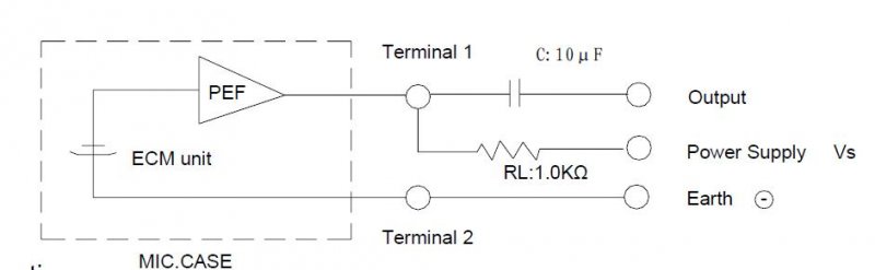

(#) fantom45 válasza cipoce hozzászólására (») Jan 25, 2011 / 1

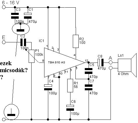

Segítséget kérek, hogy a feltöltött képen ami be van jelölve, az micsoda? Kösziii

Szerintem testpont lehet

(#) kadarist válasza janikukac hozzászólására (») Jan 25, 2011 /
Test: GND, föld, aszimmetrikus táplálás esetén a negatív tápfeszültség-pólus. Ezeket az így jelzett pontokat össze kell kötni.

(#) janikukac válasza kadarist hozzászólására (») Jan 25, 2011 /
Akkor rendben, énis arra gondoltam, hogy az a GND ! Köszi !
(#) cipoce válasza fantom45 hozzászólására (») Jan 25, 2011 /
Kírály, köszönöm )
Működik, tegnap már megépítettem ezt a kapcsolást, csak a 4,7k-ba nem voltam biztos.
Szuperül megy, még valami rendes tápegység kell neki
(#) janikukac válasza janikukac hozzászólására (») Jan 25, 2011 /
Ugyanezen a rajzon, a bal felső sarokban van egy kondi , ami alatt azt írja : 100 n . Ez nem 100 p akart lenni, mert ilyen kondit még nem láttam... ? !
(#) fantom45 válasza janikukac hozzászólására (») Jan 25, 2011 /
Ez 100nF-os kondi. A tápnál általában 100nF-os szokott lenni.
A 100n az miért lenne 100p?
