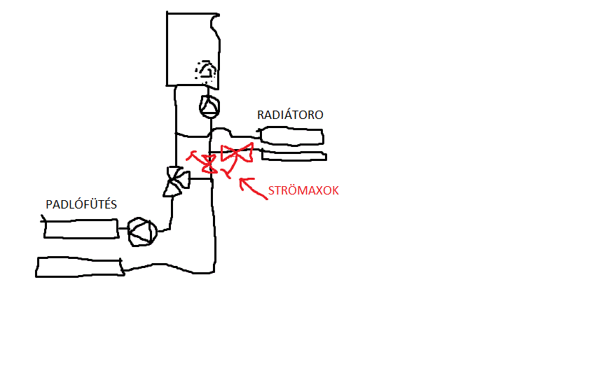

(#) zsalesz hozzászólása Okt 16, 2011 /
Sziasztok! A családi házunk fűtése kombinált kialakítású, padló és radiátoros fűtés. Minden helyiségben van padlófűtés, és néhányban ez kiegészül radiátorral is. A kazán visszatérő ágán van az első szivattyú. A kazánból előremenő vezeték ketté van ágaztatva. Egyik vezeték a radiátoros osztóhoz megy, a másik pedig egy keverőszelep közbeiktatásáva (az előremenő vezetékből) megy a padlófűtési osztóhoz. A keverőszelep 1-6 osztású, és a 3 és 4 érték közé van állítva. A keverőszelep után ezen az ágon van a második szivattyú. Az osztóktól pedig minden helyiség külön körre van kötve mind a padló, mind pedig a radiátoros rendszerben. Itt érkezek el lassan a gondomhoz: ami pedig az, hogy a radiátorok mindig hidegek. Pontosabban a fűtés beindulása esetén a radiátorok sarka kicsit langyossá válik, de ez néhány perc múlva megszűnik, és utána folyamatosan hideg. A probléma megoldására kipróbáltam azt, hogy a padlófűtési vezeték keringető szivattyúját kihúztam a konnektorból, és akkor természetesen fűtöttek a radiátorok is. De ha ez a szivattyú megy, akkor radiátoros fűtés nincs. Pedig ez a szivattyú a legalacsonyabb fokozatra van állítva. A keverőszelep képét mellékelem és egy hasonló esetet már olvastam itt a fórumon ott azt vetették fel többen, hogy a keverőszelep van fordítva bekötve. Valaki be tudná rajzolni a helyes bekötését ennek a szelepnek?

(#) Kovabe válasza zsalesz hozzászólására (») Okt 16, 2011 /
Szia nem tiszta a höközpont de ha jol értem akkor van egy szivattyu ami a kazán elött van a másik meg a padlofütésnél. Ha jol értelmezem akkor totál rosz helyen vannak a szivattyuk ugyanis csak akkor fog megfordulni a radiátoros köröd ha a keveröszelep rövidrezárja a padlokört. De mivel a padlo lassu ezért nagyon késön történik ez meg addigra már felfüttöd a lakást. Az lenne az elsö kérdés hogy van e höcserélö, illetve a legegyszerübb ha tudnál küldeni egy fotot a höközpontrol? Talán akkor jobban tudnék segiteni. Sajnos már sok elcseszett rendszerrel találkoztam az évek folyamán.

(#) zsalesz válasza Kovabe hozzászólására (») Okt 17, 2011 /
Először is köszönöm a gyors választ és a segítő szándékot. A kérdésedre válaszolván hőcserélő nincs a rendszerben, csupán a fentebb említett keverő szelep.
Már az imént is írni akartam de valamiért a lemaradt, ha a szívattyút csak egy kis időre is megállítom szinte azonnal 1-2 perc múlva már melegek is a radiátorok...

(#) Kovabe válasza zsalesz hozzászólására (») Okt 17, 2011 /
Szia igy ezek szerint több lehetöséged van
1 elektronika ami nem engedi egyszerre a padlot és a radiátort fütteni (ez végsö megoldás)
2 két darab strömax szelep és azzal tudod zsabályozni az áramlást és akkor nem fogja a padlo elszivni a meleget
3 höcserélö beépítése (igazábol ez lenne a tuti)
A 2.-3. verziohoz is kell egy kis vezérlés de ez is függ a kazántol is
Ha van elképzelésed tudok segiteni rajzal vagy esetleg szerelásben is
tényleg milyen kazánod van???
Itt van két példa de csak nagyvonalakban
