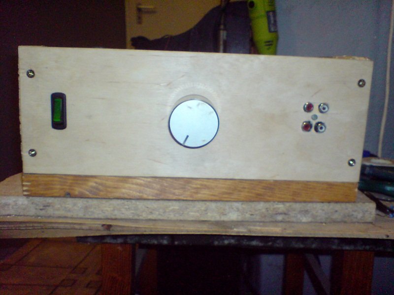

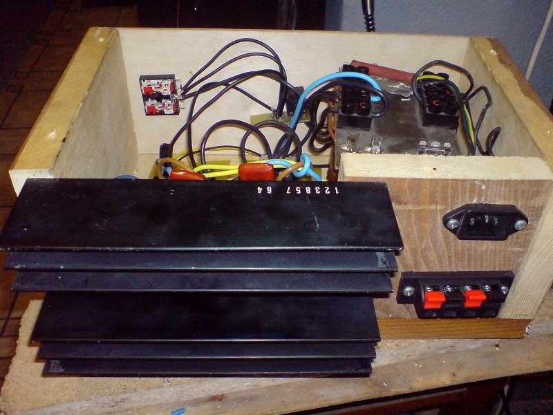

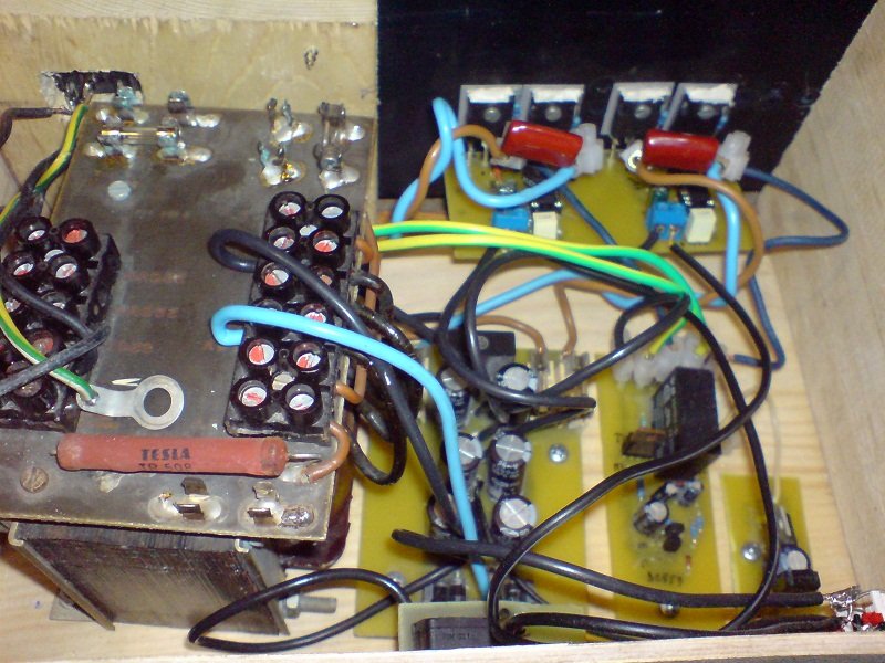

Sziasztok! Készítettem pár képet a "művemről". Tervezem átrakni másik dobozba, mert amibe most van elég gáz. De minél hamarabb szerettem volna hallani a hangját. Azt vettem még észre, hogy kb. 20 perc elteltével a mélyebb hangokat szebben adja le mint "hidegen".
(#) vologya válasza doomkiller hozzászólására (») Jan 17, 2011 /
Látom a trafóval nem spóroltál
(#) doomkiller válasza vologya hozzászólására (») Jan 17, 2011 /
158VA -s lengyel trafó. Csak benéztem a feszültségeit, 2x11,7 V helyett 2x6V úgyhogy egyutas az egyenirányítás. Muszáj leszek keríteni valahonnan 2x12V-os trafót.
(#) punkkazy válasza doomkiller hozzászólására (») Jan 17, 2011 /
Szerintem Te nem egyutast használsz, hanem feszültségduplázót. Nem kötekedni akarok, csak hogy tiszta legyen a tudásod . Valószínűsítem, hogy EZT használod.
Érdemes a linkelt oldalt átnézned, hogy ha nem világos a dolog.
(#) doomkiller válasza punkkazy hozzászólására (») Jan 17, 2011 /
Bocsánat, rosszul írtam le. Igen feszkétszerezőt használok.
