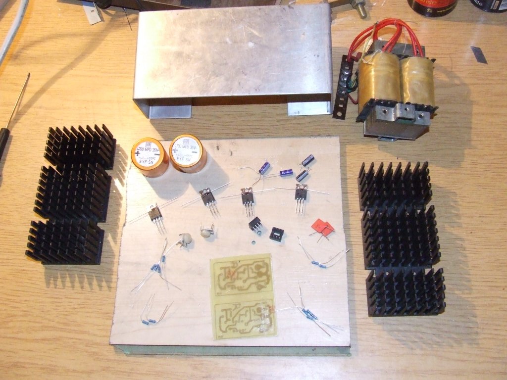

(#) Doncso hozzászólása Jan 10, 2011 /
Sziasztok, ma ismét haladtam egy keveset a VF3-al, gondoltam megosztom, persze, hogy ne legyen teljes az öröm, valami szegecs megadta magát a trafó lemezelésnél, és úgy zúg mint ha muszály lenne, jaaaj :bummafejbe: szóval szedhetem szét és csavarozhatom össze, nade még mindíg jobb mintha elfüstölt volna valami, én biztos szét nem szedem mégegyszer. A "kötést" hamarosan leveszem, pár óra és megszárad az epoxi.
(#) punkkazy válasza Doncso hozzászólására (») Jan 10, 2011 /
Tyűha, remélem egyszer majd nekem is lesznek ilyen szép dobozaim. Milyen géppel fényesíted ki ennyire a lemezt?
(#) Doncso válasza punkkazy hozzászólására (») Jan 10, 2011 /
Géppel? Nincs gépem, van pár cafat csiszoló papírom, 360-800-1000-2000 , aztán rongy és popír paszta, ennyi a titok. Egyébként maga a lemez előző életében egy trabiba szolgált, egy videoton autósmagnó tartója volt, ebbe volt beletolva a magnó és rögzítve a műszerfalhoz. Így nézett ki előtte.

(#) ptesza válasza Doncso hozzászólására (») Jan 10, 2011 /
Azok a piros kondik ott nem 470pF -os értékűek ? Bocs csak vicc volt.
(#) Bassmester válasza Doncso hozzászólására (») Jan 10, 2011 /
He he... de jó dizájn! Olyan mint egy boxermotor
Gratula
(#) Doncso válasza ptesza hozzászólására (») Jan 11, 2011 /
Jó volt! :hehe: Úh, megszenvedtem miattuk rendesen, jaaaj.
(#) Doncso válasza Bassmester hozzászólására (») Jan 11, 2011 /
Köszi uram, egyébként érdekessége, hogy ott kallódott ez a lemez a műhelybe, már egy ideje, és csak úgy elkezdtem forgatni, mit lehetne belőle, először kis csövire gondoltam, de mondom az nem jó, nem fér bele a sok trafó, no akkor OTL fülhallgató, á de az se jó, én nem szoktam fülesezni, akkor meg minek, na ezek után kezembe akadt ez a két procihűtő, majd a kondik, kis elmélkedés, gyorsan kerestem hozzá egy trafót, óó mondom, na ebből VF lesz.
