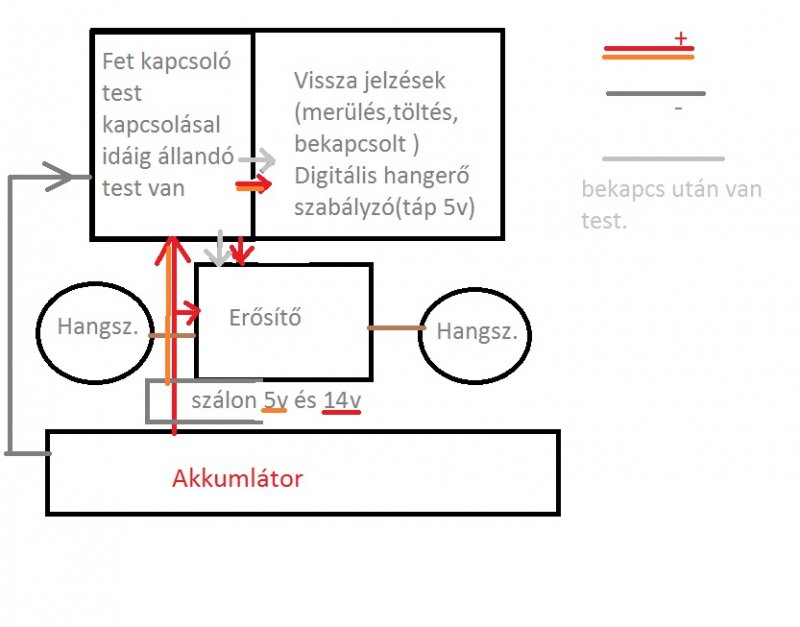

(#) suhanc válasza kadarist hozzászólására (») Feb 3, 2011 /
a fet nem a teljesítmény növeléshez kell. hanem 4011 el megépített nyomogombos be/ki kapcsoló vezérli a fetet magas illetve alacsony szinten ami az erősítő táelátását hívatott elkövetni. félre érettük egymást..
a magas szint 5v mert az előlapon lesz a cuc és ott minden 5voltos bele értve a 4011is
(#) kadarist válasza suhanc hozzászólására (») Feb 3, 2011 /
Kemény vagy! Miért nem használsz kapcsolót?
mert az van most és szeretném átt alakítani kapcsoló igy is lesz rajta hogy teljesen áram talanítani tudjam majd egy érintő rész vog vezérelni egy opto kaput másik oldalán a 4011 es nyomógomb érintkezői.
így a cumó érintésre fog indulni vagyis ez a terv

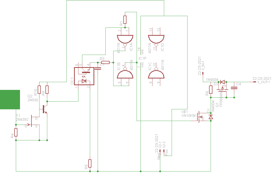

Elnézést köbzoli.
Na itt a minta így működhet? A mintát a kép mutatja.
Én azért csak keresnék egy logic level típusú P-MOSFET-et, amivel elegánsan tudnád kapcsolni a pozitív ágat. Hirtelen ezt találtam: Bővebben: Link. Ez is egy jó rajz: Bővebben: Link
Ugyan ezt "agyaltam ki " mikor mondat ,hogy p fetet használjak Az n-fet meg van. Most jön a p-fet. De amiről leszedtem a n-fetet azon nem volt p-fet .Alaplapon van ilyen?
Valamilyen ilyesmi kaliberűben gondolkozz. Ez ugyan SMD és egy kicsit érdemes hűteni is, de a célnak megfelel. Kisebb feszültségűnek még kisebb az ellenállása, olyan még jobb lenne.
Na kész a kapcsolás ezek alapján amit itt össze hoztunk
Így jó?
Az U$1-nél a G-S közé tégy be egy pár kohm-os ellenállást. Szimuláld le a kapcsolást, mielőtt megépíted. Köss fogyasztót a P-FET-re, és szimuláld le.
Sajnos az eagla nem tud szimulálni. De majd tinába össze hozom.
De a többi jó nem? Az ellenállás azért rossz ötlet mert akkor a n csatornás fet vezérlése kétes lesz Szerintem
