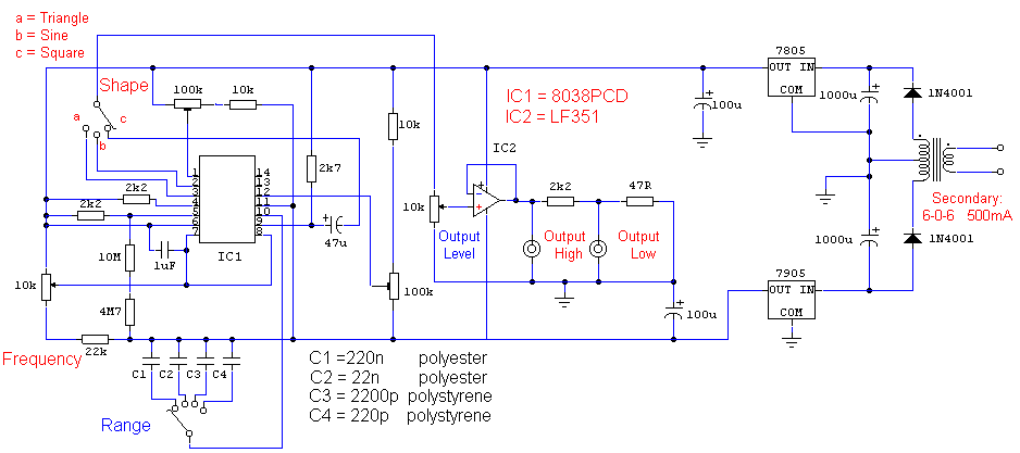

Az elkészült jelgenerátor nyáktervét osztanám meg veletek. A kapcsolást itt találtam amibe 8038 IC- és egy LF351 IC van. A nyákterv vasaláshoz van, két átkötéssel sikerült megcsinálni .Ja igen és a P2 az ugye nem trimmer hanem rendes potméter lenne amivel a frekit lehet állítani. Én LF351 helyett TL082 használtam és nem 5V hanem 12V stab IC-kel raktam össze. Így nem a minimum feszen van járatva a generátor IC.

Építenék egy függvénygenerátort.Először is a tápját raktam össze és mértem a feszültségeket.A pozitív ágban jók is +5,+15,a negatívban,-7,8,-18V.Azt szeretném kérdezni ez adódhat a stab kocka szórásából és cserélgessem másikra?
A bekötés jó? A 79XX bekötése /GND IN OUT/ nem azonos a 78XX-ével /IN GND OUT/!
Szia! Nekem volt olyan stab kockám, ami terhelés nélkül nagyobb feszt adott ki (ha jól emlékszem ST gyártmányú volt). Tegyél rá valamilyen terhelést próbaképpen.
A bekötését régen megtanulta a saját káromon, meg csináltam is már pár stabkockás kis tápot csak ilyesmivel még nem találkoztam.Ja sima trafóval van meghajtva
Ezek is ST gyártmányúak.Majd megterhelem valamivel akkor és meglátom mit csinál. Köszönöm a segítségeteket.
Már bocsánatot kérek,de az olyan stabkocka,amelyik terhelés nélkül ilyen drasztikus eltérést mutat a ráírt adatokhoz képest,az azonnal kuka,legalábbis nálam.Az ilyent nem szabad használni.Én inkább arra gondolok,hogy nálad esetleg gerjed az a stabkocka,köss a be és kimenetére 100n kerámia kondit közvetlen a kivezetéseire,ha ezután sem áll be a ráírt értékre max. 0,1V eltéréssel,terhelés nélkül,akkor az a stab. rossz.
Azért kérdeztem mert ilyennel még nem találkoztam rövid pálya futásom alatt.Amit csináltam 1-2 tizeddel kevesebbet hozott a ráírtnál.De látom voltak már ilyen tapasztalatok, ki próbálok mindent. Köszönöm a segítséget.

A 79-es sorozatnál, néha nem elég a kimenetén a 100nF sem, de 470nF de inkább 680nF-ra már helyre áll az agya, és béke lesz. De célszerű, közvetlen a kimenet és a bemenet közelébe, 1..10µF-os elkót is tenni. üdv! proli007
Szia! A 79XX-es sorozat nálam mindegyik így működött. Terhelés nélkül nem áll be megfelelően a kimenet. Először én is ki akartam dobni, aztán néztem a másikat, ugyan az. Ha pár milliamperrel megterheled, egyből beáll a kimenete a megfelelő értékre.
