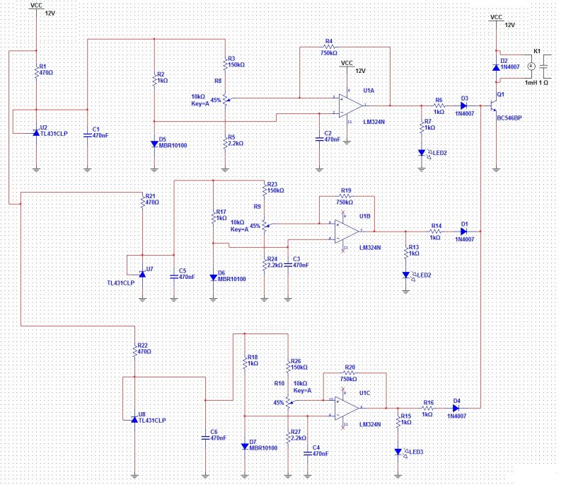

Korábban készítettem egy hővédelem kapcsolást, amely Attila86 munkája alapján készült. Észrevettem rajta egy hibát. Rossz helyre volt bekötve egy kondenzátor. A hibát javítottam, paneltervet mellékelem.
A kapcsolási rajz nincs ennek a nyáktervnek meg?

Pár oldallal visszább feltettem a rajzot, de itt megtalálod. Amit belinkeltél oldalt, abból indult az egész, közben Tubi56 és erdgab is dolgozott rajta, én csak az Ő írásaik alapján csináltam egy olyan panelt amelyen rajta van mind a 3 hőérzékelő, esetleg lehet bővíteni még 1 érzékelővel. Illetve a másik rajz ami alapján ügyködtem: Kapcsolás Ezt a rajzot erdgab készítette/módosította. Itt 1,2Mohm-os ellenállás szerepel, és ezt cseréltem 750 Kohm-osra A 750Kohm-os ellenállások csak a szimulátorban voltak helyesek, ahogy ezt írtam is korábban, a valóságban még nem próbáltam ki.

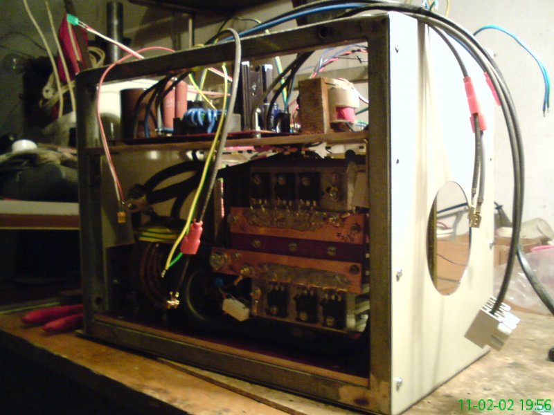

A Maci dobozolásával vagyok elfoglalva, rakok fel néhány képet a jelenlegi állapotokról, fizikálisan már majdnem teljesen összeállt a dolog, már csak a vezetékezés van hátra. Lassan de biztosan haladok a projekttel
Még néhány kép...
