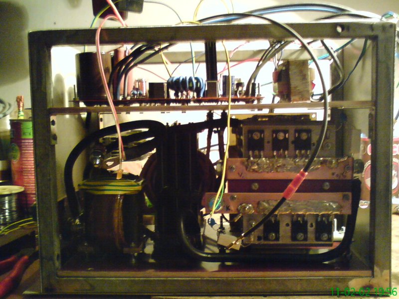

(#) Gee hozzászólása Feb 6, 2011 /

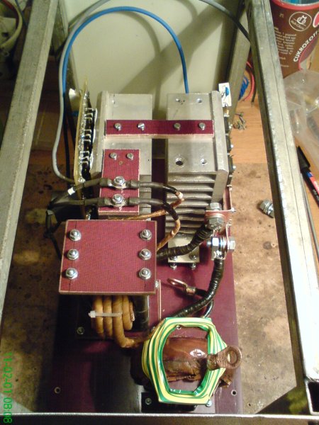

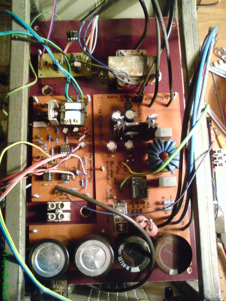

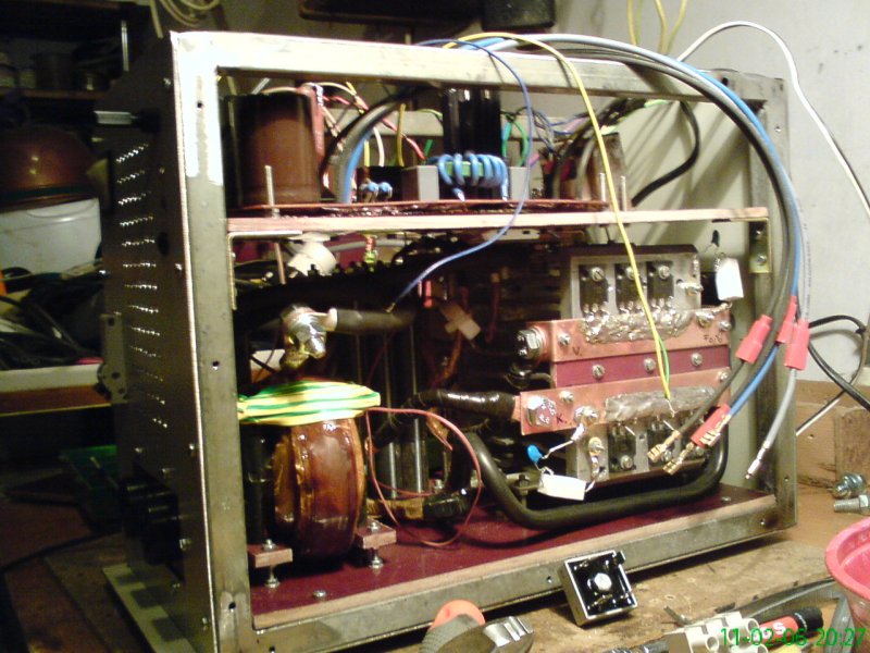

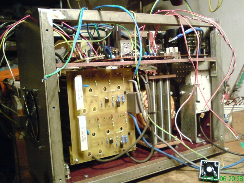

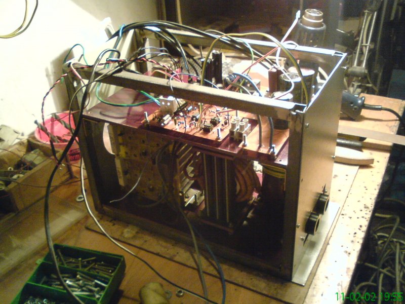

Üdv újra mindenkinek!
A Maci dobozolásával vagyok elfoglalva, rakok fel néhány képet a jelenlegi állapotokról, fizikálisan már majdnem teljesen összeállt a dolog, már csak a vezetékezés van hátra. Lassan de biztosan haladok a projekttel
(#) Gee válasza Gee hozzászólására (») Feb 6, 2011 /
Még néhány kép...

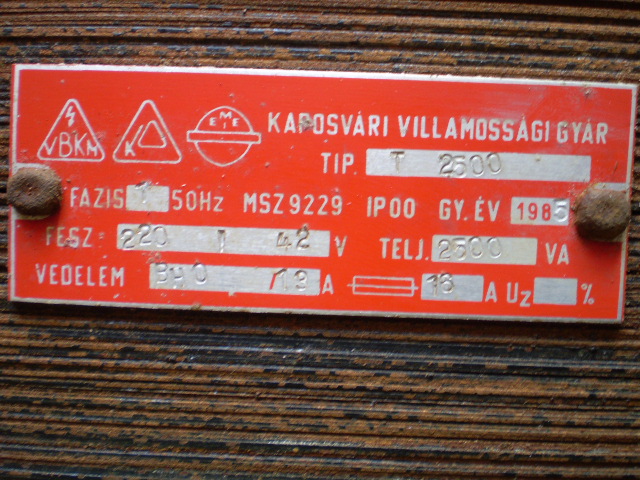

(#) Myrrdin hozzászólása Feb 7, 2011 1 /
ebből a trafóból hogy lehetne hegesztőt csinálni?
(#) Hetope válasza Myrrdin hozzászólására (») Feb 7, 2011 /
Inverterest sehogy sem !
(#) kralikandras válasza Myrrdin hozzászólására (») Feb 7, 2011 /
Ezzel a 42V-os tarafóval kis kiegészítővel már tudsz hegeszteni de inverterestsehogy nemlehet belőle-van egy topk ami ezekkel foglalkozik.
(#) Myrrdin válasza kralikandras hozzászólására (») Feb 7, 2011 /
aszem már abba a topicba is beírtam már de milyen kiegészítőkkel ?
Mindenekelőtt egy lágyindítás a primerbe és szerintem+ egy kiegészítő trafó (mondjuk egy mikró trafója amivel megemelnéd a szekunder feszt)esetleg egy egyenirányító,pufferkondi fojtó -és máris mehet az egyenáramú hegesztés (a mikrosütő trafóját átkell alakítani,hogy birja a hegesztöáramot-áttekerni-)és,ha van mégegy mikrótrafó abból lehet a fojtó-erre is találsz példát a HOBBIn.
