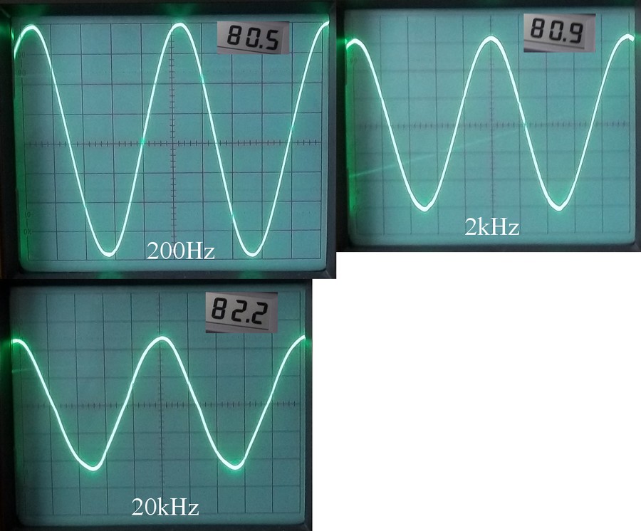

A kapcsitápos topikban lévő táppal megy, +/- 91V üresen, szinusszal klippig hajtva 85-86V körül van, zenével picivel több. A tápkondik 100V-osak.
Kb. 2x83V-al már leadja a 400W szinuszt. A frekimenete a gyenge meghajtás miatt nem túl jó, párszáz Hz után már elkezd esni, a -3dB-es pont valahol 16-18kHz körül van, már nem emlékszem. Több képet nem tudok csinálni, be kell érned a meglévőkkel.

(#) Ge Lee válasza potenciameter hozzászólására (») Feb 10, 2011 /
Amit a képen látsz az már kiszolgált néhány hajnalig tartó bulit. A srác meg volt elégedve vele, csak a 400W-ot kevésnek tartja. B osztályban szerintem ennél olcsóbb végfokot nem nagyon lehet csinálni, ennek ellenére nem rossz. A kW-os teljesítményeket felejtsd el. Ennél nagyobbra ezt nem érdemes megcsinálni, nem biztos hogy stabil marad és mellette fűt is rendesen. Ha ennél nagyobb teljesítmény kell, akkor hidalni kell belőle kettőt, 800W-ra. A fetekből nem lehet akármennyit párhuzamosítani, ennél a végfoknál ez fokozottan igaz, lásd a képen. Addig van szinusszal vezérelve a 8 ohmos műterhelésre amíg éppen nem kezd el vágni. Látható hogy 200Hz-en még szuper, gyakorlatilag kb. 1V híján tápfeszig kivezérelhető, aztán a freki emelésével egyre rosszabb a helyzet. Ezt a fetek gyenge meghajtása okozza, próbáltam ezen javítani de csak úgy lehetne ha agyonbonyolítanánk az áramkört, ennek nem láttam értelmét. Az egyszerűbb megoldások csak a szimulátorban működtek, a valóságban már nem. Egy diszkóban ennek a gyengébb frekimenetnek nincs semmi jelentősége, oda bőven jó. A fetekről is írtam régebben (képpel együtt), ide csak az IR logós jó, a többi vacak. A tesztek során alkalmanként rövidrezártam a kimenetet teljes kivezérlésnél is, a védelem is jól vizsgázott.
