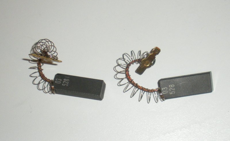

(#) rolomen válasza rolomen hozzászólására (») Feb 10, 2011 /
Hy!
Na a következőkre jutottam.
A panel járt a Neptun utcába, ahol azt mondták, hogy jó nincsen baja.
Összeraktam, ha elvileg minden jó akkor mennie kell, így is lett a 8-as gyapjús program üresben tesztelve lefutott.
Majd élesben ruhával feltöltve is ki akartam próbálni immáron a normál 4-es programon, s ismét elkezdte a körbeforgást vízbeszívást, szivattyúzást, s közbe hibaüzenetben 8-at villog.
Most már tényleg nem sok ötletem van. Segítsetek...
(#) zoz11 válasza rolomen hozzászólására (») Feb 10, 2011 /
Hello
Motort már nézted?
(#) rolomen válasza zoz11 hozzászólására (») Feb 10, 2011 /
Az egyik szénkefe rövid volt és kijjebb forrasztottam, hogy a rugó, még hozzá tudja nyomni a komutátorhoz a kefét, de ez csinálhat ilyent? Az új kefék megoldanák?
Hello
Ha már annyira, kopott akkor csak a csere segíthet. Amit csináltál, az olyan mintha szét se szedted volna. Cseréld a keféket, és akkor jónak kel lenni, alapból a gyári kefe 3centi hosszú…
Üdv: Zoltán
(#) zoma válasza zoz11 hozzászólására (») Feb 10, 2011 /
A kefe közel 3 cm, nem tudom mekkora eredetileg. A centrifuga program lefut rendesen, mintha a nagyobb terheléskor jelentkezne a hiba.
OKK holnap veszek újakat, kiszedtem s az egyik 2cm a másik 3 cm.
(#) zoz11 válasza zoma hozzászólására (») Feb 10, 2011 /
Hello
Ha viszont ekkora a kefe akkor, ott más gond lesz, de az biztos hogy a motor körül.
Hello
Az a két centi határeset, de normál esetben egyformán kel neki kopni, azt még nézd meg, hogy nincs e megszorulva a kefetartóba, meg hasonlók…
Probáljak venni bele uj kefét? Talán ha jobban rányomódik. A komutátort már megpucoltan, a tengely is jónak tűnik.
Kefékkel nem hinném, hogy gond lenne akkor.
A motor csatlakozót, a motornál és a panelon is érdemes lenne megnézni. Meg az elektronikát kifordítani, hogy nincs e rajta valami forrasztási hiba, vagy esetleg csatinál elégve.
Köszi. Megnézem.
Ha esetleg nem jutok tovább, kit érdemes kihívni aki ért is hozzá?
(#) attys71 válasza zoz11 hozzászólására (») Feb 11, 2011 /
Köszi a segítséget, megnézem a aszabályzót meg a vizet aztán majd jelentkezek
Üdv : Attila
(#) rolomen válasza zoz11 hozzászólására (») Feb 11, 2011 /
Nem ez volt a hiba új kefék vannak benne s még mindig szívattyúz és körbeforog.
Elektronikát lehet, vagy kell ilyenkor resetelni?
