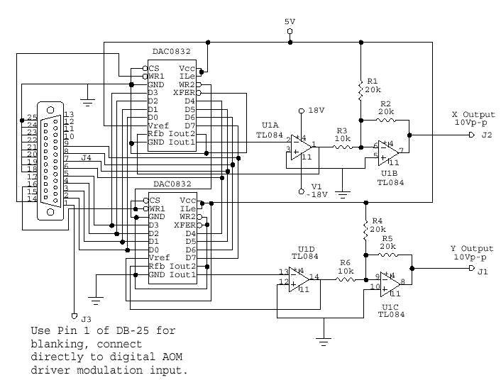

Összeraktam egy DAC-ot viszont nem akarnak működni a galvo-k, NLS felismeri DAC0832-es néven... Minden beállítást elvégeztem, aztán nem jöttem rá mi lehet... Méregettem a dac-on, szinte semmi... Szétszedtem az LPT kábelt, ami ugye 25 érintkezős, van benne összesen 10 vezeték. ha úgy nézzük, hogy felül a keskenyebb, akkor felülre 2, alulra 7 vezeték van forrasztva és egy a test. Ez egy gyári kábel, így működnie kellene? Vagy keressek valami olyan kábelt, ahol megvan darabra a 25 vezeték?
(#) Noo válasza Szebence hozzászólására (») Feb 10, 2011 /
A gyári kábel ha jól emlékszem nem jó. Olyan kábel kell, aminek minden érintkezője egyformán van bekötve. Ha a dac-on csak 10 csatlakozó van akkor elég az a kábel is, csak át kell kötni a vezetékeket.

(#) szlaci001 válasza Szebence hozzászólására (») Feb 11, 2011 /
Építkezünk-építkezünk!! De hogy hasznom is legyen! A 10 ér az bizony kevés lesz! Minimum a 12 ami kell! Itt egy rajz, a bekötésről, mert gondolom ilyen lehet amit csináltál! Én a kábelben a 18-25 ig lábakat összekötöttem, +még a csatlakozó házára forrasztottam. Ha a rajz szerint kötöd be akkor mennie kell!! Ahogy írtad, felül (14-25) még elég is (14;16;test), de lent a maradék 7 az sovány, 1 a blankolás; 2-9 pedig az adat. Keress egy másik kábelt szerintem hozzá. Ha nem lelsz, szólj nekem van egy 2m-es elfekvőben. Amúgy talán már jövő hét vége fele tudom használni a kezem rendesen, úgyhogy folytatom a melót én is. Láthatunk képet a művedről?

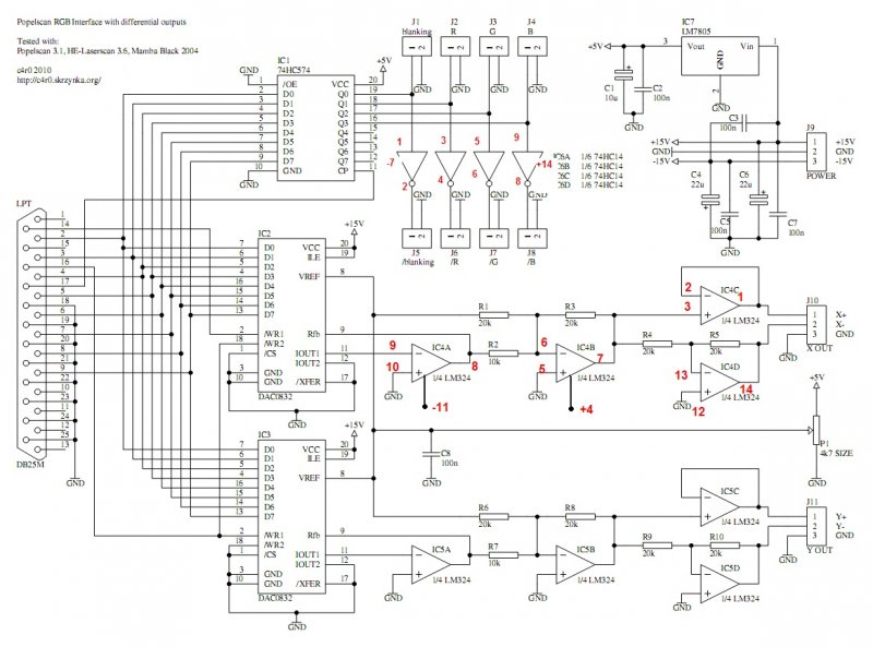

Ugyanezt én is megcsináltam.Az testpontot egyetlen helyen kötöttem csak be a PC kimenetén:a 25 lábat.
A bekötést pedig úgy végeztem,hogy időben egymással párhuzamosan forrasztottam be a vezetékeket a csatlakozókra.A DB25-ön szerencsére vannak számok,kis segitség,meg ugye az erek is szines szigetelésben vannak.
Nekem működött elsőre,csak előbb rá kellett jönnöm,hogyan mutassam meg neki,merre találja az PCi LPT kártyát.

(#) szlaci001 válasza epyn hozzászólására (») Feb 11, 2011 /
Ennél a kapcsolásnál a 17-es kimenetét használja az RGB blankoláshoz. A lényege, a dolognak, hogy a kábele sajna vékonyabb 2 szállal. Hát a PCI LPT az okos dolgokat képes csinálni! Én egy ilyen kártyát mérgemben eltörtem, mert vacakolt folyamatosan. Inkább gépet vettem amit csak erre használok, azóta nem őszülök annyira. Apropó az USB-ed hogy működik?
