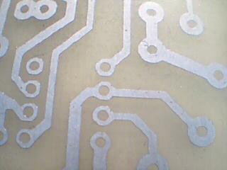

(#) tbence3 válasza Fery hozzászólására (») Jún 9, 2007 /
Itt vannak a képek a nyákról. Igazán ez az első olyan nyákom ami fotózással készült és jó is. Ha lesz időm akkor du. ki is fúrom meg minden
(#) Fery válasza tbence3 hozzászólására (») Jún 9, 2007 /
Nem roszz.

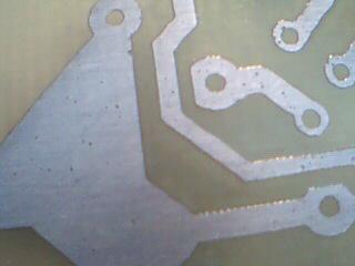

(#) maTaKee hozzászólása Jún 9, 2007 /
na akkor énis: lassacskán kezdem kapizsgálni h mi a téma
sry de csak scannelni tudok
(#) Fery válasza maTaKee hozzászólására (») Jún 9, 2007 /
Ez se csúnya Szép lett

(#) tbence3 válasza maTaKee hozzászólására (») Jún 9, 2007 /
Úgy látom az IC-nél nagyobb forszemek kellenének vagy pedig kisebb fúróval kellene fórnod. Jól látom, hogy hiányzik ott a forszem?
De amúgy ténleg szép lett! csak így tovább!

(#) maTaKee válasza fureszk hozzászólására (») Jún 9, 2007 /
ez érdekes! én ugyanis még "pirotechnikus" koromban ilyenről nem nagyon hallottam hogy vaskloriddal lehetne vmit művelni (maratáson kívül)! te miről hallottál??
(#) maTaKee válasza tbence3 hozzászólására (») Jún 9, 2007 /
igen, az IC nél nagyobb kellene, de hát ez így is jó sztem, csak 1-2 helyen nincs, de hát sztem ha nincs bekötve az az 1-2 láb akkor meg sztem nem sok vizet zavar!
