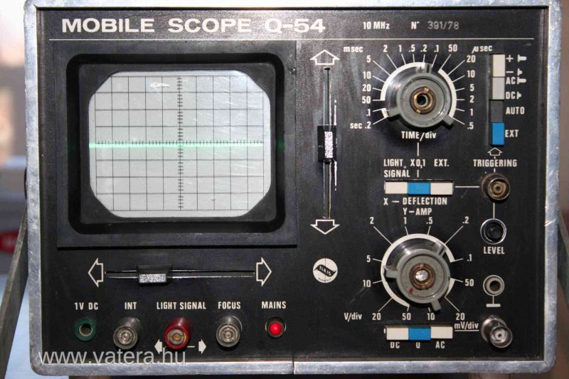

Sziasztok! Most vásároltam egy oszcilloszkópot és egy olyan kérdésem lenne, hogy hogyan tudnám vele megnézni egy 220V-os inverter jelalakját ill. a hálózati feszültség jelalakját? A választ előre is köszönöm! (a képet mellékeltem)
(#) kadarist válasza jofy hozzászólására (») Márc 8, 2011 /
Először is szerezz be egy 1:10-es mérőfejet.
(#) jofy válasza kadarist hozzászólására (») Márc 8, 2011 /
Pont most rendeltem hozzá:
Oszcilloszkóp Mérőfej Készlet 1:10 20 MHz
1:10 osztó
600 VDC vagy AC pp
kapacitás: kb 15 pF
Rise time: 17,5 ns
Ha megjött, hogy lássak neki?
Előre is köszi a választ!

(#) pucuka válasza jofy hozzászólására (») Márc 8, 2011 /
Ha nem akumlátorról használod a szkópot, (gondolom van benne, mert mobile van ráírva) akkor csak biztonsági leválasztó transzformátorral leválasztott szkóppal mérj minden hálózattal fémes kapcsolatban levő eszközt.
(#) jofy válasza pucuka hozzászólására (») Márc 8, 2011 /
Igen olvasgattam visszafele, de nem találtam konkrét válaszokat a kérdésemre. Sajnos akkumulátor nincs benne, csak lehetne használni 24V-ról is. Igazából ha az invertert mérném vele az akkumulátorról megy és úgy állítja elő a 220V-ot a szkóp meg hálózati feszültségről. úgy mérhetek vele nem?
Ha meg az invertert használom tápellátásnak a szkóphoz akkor mérhetek vele hálózati jelalakot. Vagy tévedek?
Előre is köszi a válaszokat!
Nyugodtan mérhetsz vele mindenféle áramkört, mert szinte soha nem kell leválasztótrafó (ebben van). A vizsgált áramkörök eleve hálózati trafóról vagy elemről-akkumulátorról vannak táplálva.
Mindent mérhetsz vele, persze megfelelő előosztás után, hogy a bemenet még véletlenül se terhelődjön túl, csak mindíg arra kell vigyázni, hogy a szkóp földje nem független a hálózati csatlakozóban levő védő földtől, és végső soron az N vezetőtől. A 24 V táplálás esetén pedig a - (negatív, GND) vezetéktől. Ezért a saját táp feszültségeinek vizsgálatára nem alkalmas, mert könnyen földhurkot, zárlatot okozhatsz. A szkóp táplálásától független áramkörök vizsgálatára viszont igen, mert itt a mérőfej földelését bárhova teheted, de akkor is vigyázni kell a szkópokon található külön földelő banánhüvelyek használatával.
