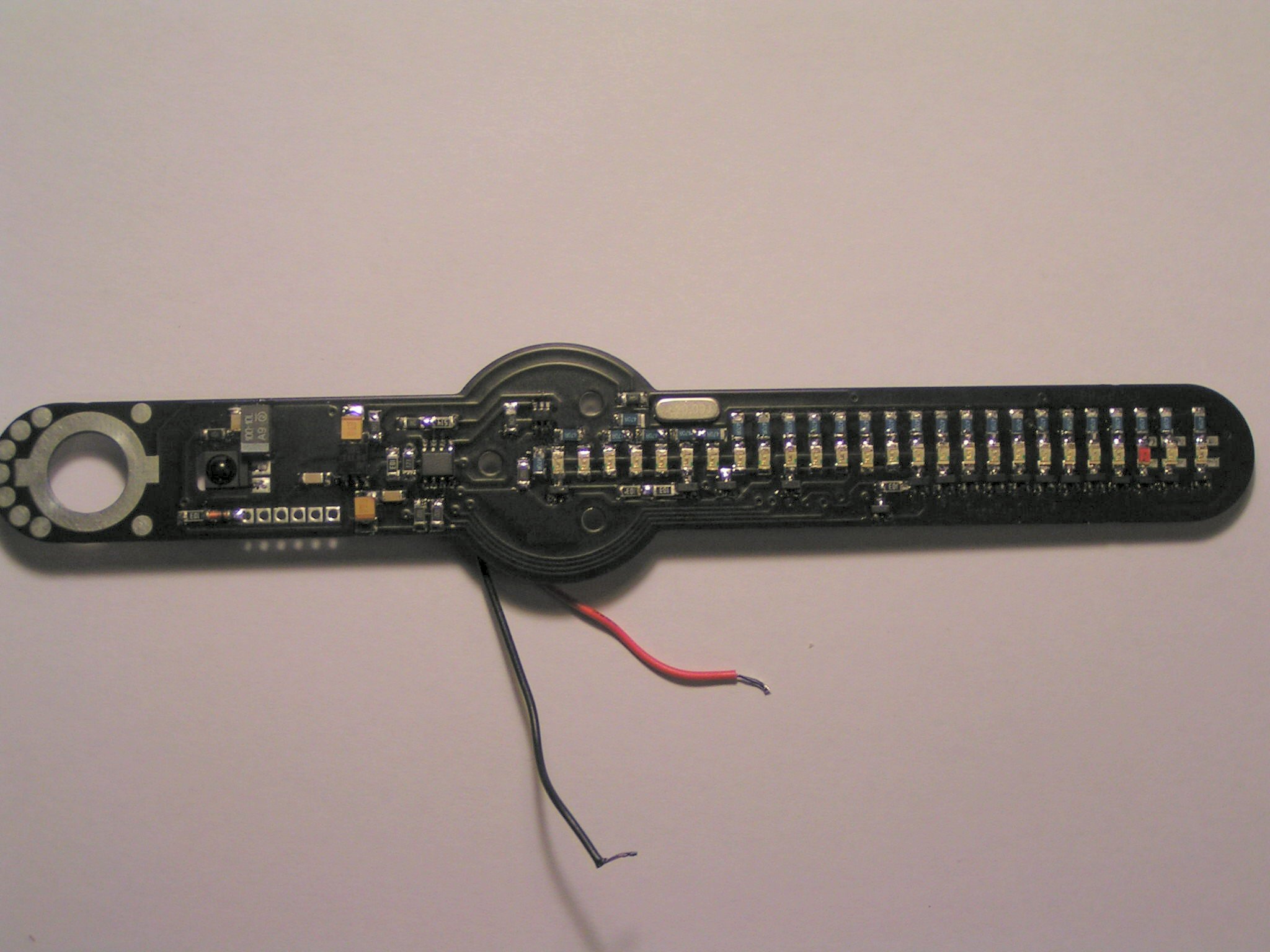

Közben össze is raktam, de valami nem kerek. Nem indul, 4 LED teljes fénnyel világít, 2 pedig nagyon haloványan. Hall cellára/távirányítóra nem reagál. Tápfesz ellenőrizve, 5V tökéletes. Propeller nélkül, labortápról indítottam, 12V a bemenő tápfesz. Abnormális áramfogyasztása nincs. Változtatás az eredeti áramkörhöz képest nincs, csak az SMD 7805 helyett van sima TO92 mert leejtettem az SMD-t, és fél óra keresés után feladtam.. ![]() Képeket csatoltam, így néz ki beültetve, én nem látok semmi összefolyást, vagy más gondot. A PIC-be mailben kapott prop_bright3.HEX van, elméletileg a chipcadben amit kaptam MCP9800A3T temp. sensorhoz való. Van valami tippetek, mi lehet a bibi?

Nincs fordítva beülteve az a PIC ? A képről nekem úgy tűnik.
Hát pont azt vártam, hogy ne világítson semmi. Áramkorlátos labortápról indítok mindent, mert az ördög nem alszik. Ha sok áramot nyel be, akkor valami nem jó. Tovább addig nem lehet menni, míg nem tudom, hogy mi a bibi. Speciel a motor nélküli próbától azt vártam, hogy nem világít semmi, majd a távval bekapcsolva felvillan esetleg az egész LED oszlop, vagy a HALL cella előtt rángatva egy mágnest, villognak a LED-ek. Ez után szerettem volna felcsavarozni a bázisra, helyesebben a motorra. De mivel a képen látható jelenséget produkálja, és szemmel, nagyítóval sem látok semmi összefolyást, minden a helyén van, tápfeszek rendben vannak, nem tudom merre tovább ![]() Kicsit olyan a jelenség, mint ha a PIC nem indulna el, és a világító LED-ek olyanok, mint ha a PIC ezen lábai nem kimenetnek lenének definiálva, hanem "valaminek", emiatt világít a LED. Csak nem vagyok benne biztos. Minden esetre a betöltött HEX-et visszaolvastam, stimmel. Jól van programozva.
Plusz egy szavazat a fordított beültetésre!
De!
Hogy a franc enné meg.. Még jó, hogy van itthon egy csővel.. Teszek bele másikat. Már megint nem figyeltem. A beültetésin a feliratot néztem, hogy merre néz, nem a kis piros pöttyöt (fekete fehérben nyomtattam ki..)Megyek, teszek bele másikat. Köszönöm!
Ezzel a képpel hasonlítsd össze az "1" lábat. mert szerintem valami ott nem igazán jó a PIC-nél... OK! A csere után már jó lehet.
Kösz, ezt nem is tudtam volna kihagyni.

![]() PIC csere után nem indult. Mondom mi a fene.. Jól megszívtam, mert a ventilátor, amit átalakítottam, az egy Papst dupla golyós csapágyas ventilátor, és a mágnesgyűrű átmérője nagyon nagy a csapágyak miatt. Így a tekercs is nagy átmérőre sikeredett, nem lehetett kisebb. Viszont a HALL cellára így rászórt. Nem volt kijelzés, mert szegény PIC nem tudta, mikor kezdje, a HALL cellából mindenféle sületlenség jöhetett. De amíg erre rájöttem... A megoldás az lett, hogy kihagytam a HALL cellát, és betettem egy fotodiódát a hall cella helyére, a ventilátorba pedig egy IR LED került. Tökéletes. Kiegyensúlyozni még nem volt időm, dolgozni is kell még ma, de minden esetre működik. Szerintetek melyik LED változat a legjobban látható? Most kékek vannak mindenhol, kivéve a szélső 3. Szép, szép, de a kék LED valahogy nem jó a szememnek, vakít, és nagyon kell nézni, hogy mi is van odaírva. Ezt leszámítva nagyon tetszik ![]() A "dobozoláson" töröm a fejem Próbálta valaki tükör elé tenni az óráját? Jól néz az úgy ki? Fényképen láttam már olyat, de nem vagyok benne biztos, hogy élőben is olyan jó, mint képen. Nem beszélve, hogy mi módon fúrom ki a tükröt. Az egész vekker 15V-ról hajtva 225mA-t fogyaszt. Szerintem ez egész jó ![]() Köszönöm a segítséget mindenkinek, a kész műről is teszek majd be képeket.
