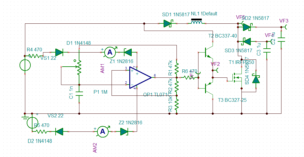

(#) proli007 válasza imania hozzászólására (») Feb 27, 2011 /
Tekintve, hogy a szabályzón és az áramfigyelő ellenálláson is feszültség veszteség van, a kapcsolást célszerűen egy Step-Up (pld. MC34063) konverterrel kellene kezdeni. A konverterrel előállított 7-9V feszültségből aztán ismét lehet 0..5V-ot készíteni.
Innentől viszont ár Off ez a téma, hiszen ez már labortáp kategória. De gondolatébresztőnek rajzoltam számodra egy áramkört.
- Gondolom a feszültség és áram alapjelet, a DIO kimenetről PWM szabályozással gondoltad átvinni.
- Ha így van, akkor egy 5V-os referencia feszültséget lehet az áramkör bemenetére kapcsolgatni a PWM-el, mondjuk egy analóg kapcsoló közbeiktatásával. (Hogy a referencia feszültséget ne a digitális kimenet feszültsége szolgáltassa)
- Így a PWM jellel, a kimenő feszültség és és áram nullától végértékig szabályozható.
- A táp kikapcsolását meg lehet oldani a DC/DC kikapcsolásával, vagy a meghajtó FET Gate feszültségének rövidre zárásával.
- Ha galvanikusan elválasztott kimenti feszültséget szeretnél, akkor a DIO PWM és kapcsoló kimenetét egy-egy optocsatolóval kel leválasztani, és ezt vezetni az analóg kapcsolóra.

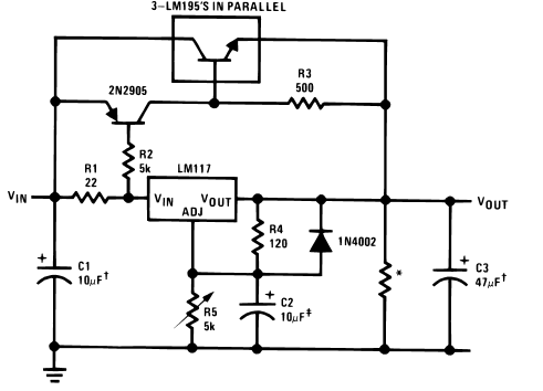

(#) frissadam hozzászólása Márc 14, 2011 /
Hi!
Megépítettem az alábbi kacsolást csak nem volt itthon bd246 és ezért tip142 került a helyére. A kapcsolás nem működik. 24v bemenőfesznél olyan 22v körül jön az outputon. Ha nincs rajt a tranyó akkor jól működik. Tehát gondolom az ellenállással lesz baj a bemeneten.
Tud valaki segíteni?
(#) lapose válasza frissadam hozzászólására (») Márc 14, 2011 /
A TIP142 az NPN!
(#) mex válasza frissadam hozzászólására (») Márc 14, 2011 /
(#) frissadam válasza mex hozzászólására (») Márc 15, 2011 /
Mit tegyek hogy működjön? Van bd652 bd140 ?
(#) frissadam válasza lapose hozzászólására (») Márc 15, 2011 /
Tényleg most nézem. Azt hittem hogy páros számú az mind pnp
(#) lapose válasza frissadam hozzászólására (») Márc 15, 2011 /
Ezek a tranzisztorok nem jók. Annyira kicsik, hogy kár velük foglalkozni. Venni kell egy nagyobb áramú PNP tranzisztort. Gondolom a nagyobb áram miatt akarod megfejelni egy tranzisztorral a stab IC-t.
Vagy, ha van nagy NPN tranzisztorod ilyet is csinálhatsz.
Szerintem ide jó lesz a TIP142 is.
