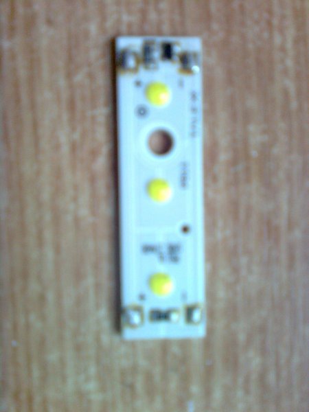

(#) Eticsiga válasza proli007 hozzászólására (») Ápr 19, 2011 /
Helló!
Köszi a segítséget. Ezek a a panelek pont 12 voltosak, ebben a panelben van még valami áramgenerátor meg valami dióda.ezeket pont párhuzamos láncba kell kötni.
(rá van írva: 12VDC)

(#) proli007 válasza Eticsiga hozzászólására (») Ápr 19, 2011 /
Akkor meg gond egy szál sem. Meg kell mérni mekkora a panelek áramfelvétele, és az szerint el lehet dönteni, hogy az 555 kimenetére mekkora áramú tranyó, vagy Fet kell. Mindössze két ellenállás, az 555 és egy tranyó kell. (legfeljebb 1-2 kondi..

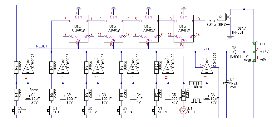

(#) proli007 válasza blackdog hozzászólására (») Ápr 19, 2011 /
Lerajzoltam kissé módosított verziót.
- Itt a táp bekapcsolásakor a C1 kondi kisütött állapotban van. Így a 40106 kimentén törlő jelet kapnak a tárolók.
- Így az első tároló Q' kimenet magas szintű lesz. A 330kohm-onkeresztül, kb. 3sec alatt feltöltődik a kondi. Megszűnik a RESET jel, kezdődhet a nyitás.
- Ha az első jó gombot megnyomjuk, akkor az első tároló Q kimenete magasra vált. Természetesen a Q' kimenet meg alacsony szintre. Megkezdődik a C1 kisütése.
- Ha a 3sec alatt nem írtuk be a helyes sorrendbe a "kódot", akkor a tárolók törlődnek, és kezdődhet a dolog elölről.
- Természetesen ha közben bármikor helytelen gombot nyomtunk meg ami a törlő bemenetre van kötve, akkor a C1 kisül, és 3sec ideig lehetetlenné teszi a beírást.
- De ha jó gombsort írtunk be, akkor a zár nyit. De ennek nyitó parancsát is törli a 3sec-os időzítő. Hiszen 3sec idő múlva, hogy az első helyes gombot megnyomtuk, mindenképpen törlődik a tároló sor.
- Ez lehet egy kis hazárd is a működésben. De ha így nem megfelelő, akkor a szabadon maradt inverterrel, megoldható, hogy helyes beírás esetén, a zár tovább nyitva legyen, mint ahogy a törlés megtörténik. (Jelenleg ez az inverter, csak egy felesleges villogónak álcázza magát.)
(A 4013-nak nem látszik a tápja a rajzon, de az természetesen a 7 és 14-es láb)
