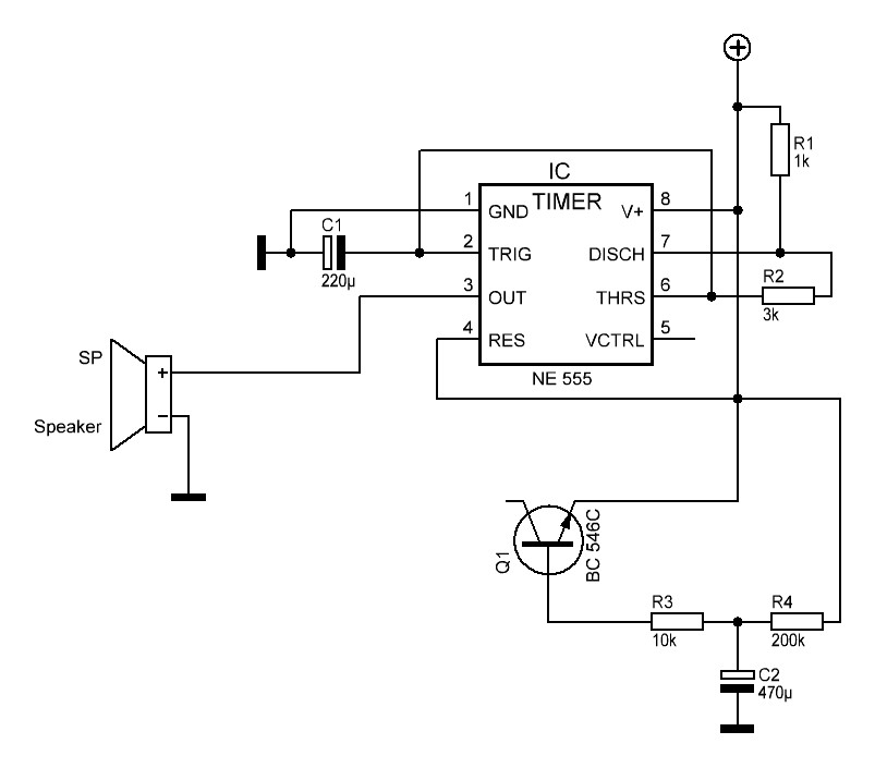

Egy csipogó hangjelzőt szeretnék építeni. Addig megy a dolog, hogy 555 megfelelően bekapcsolva csipog, de én ezt úgy szeretném megoldani, hogy először csak 2-2 másodpercenként csippan egyet majd x idő eltelte után sípol. Erre van ötletetek?

(#) blackdog válasza oleg53 hozzászólására (») Ápr 23, 2011 /
Az az igazság, hogy egy IC-nél többet nem szeretnék feláldozni.
Mellékeltem, hogy hol tartok. 555 IC-vel megy a világítás a tranzisztorral meg az időzítés.
Csak a kettőt nem bírom még összehozni. Ha a tranyó kinyitott akkor a piezót vegye le az IC-ről és a pozitív lábát tegye közvetlenül a tápra. Valami ilyesmit képzeltem el.

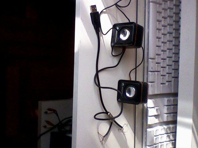

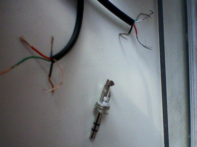

(#) Ates80 hozzászólása Ápr 23, 2011 /
Teljesen új vagyok a fórumon, de már olvastam itt sokmindennel kapcsolatban. A következő dologban kérnék segítséget. Van egy Sony-Ericsson MPS-70 speakerem (1.kép), amiről levágtam a telefonos csatlakozót és az a tervem, hogy csajom laptopjához megcsinálom USB+Jack (3.5) kapcsolattal kishangszórónak, ugyanis láttam egy videót, ahol ez működött. Az USB adja a kakaót, a jack meg a hangot. Viszont ott akadtam most el, hogy az usb-ben 4 ér van, (a 2. képen felül, zöld, fehér, piros, fekete), ami pedig a speakerből jön abban 5 ér (a 2. képen alul, piros, kék, átlátszó, fekete, zöld). Én úgy gondolom, a fekete és piros lesz a power (+, -), zöld és kék a hang (L/R) az átlátszó pedig a föld talán. Az USB-n pedig ha jól tudom akkor a piros a +5V, fekete a föld, a fehér és a zöld pedig az adat +/-. A kérdésem csak annyi lenne, hogy ezeket hogyan kell rákötni a jack-aljra, hogy működjön az elképzelésem?

(#) oleg53 válasza blackdog hozzászólására (») Ápr 23, 2011 /
A rajz kicsit furcsa. Az 555 IC ezekkel az értékekkel 1 másodperces ciklust futna.
Gondolom, ez a szaggatás akar lenni, de annak túl gyors, és a hangszóróra hiába kapcsolsz egy időre tápfeszültséget, attól nem fog sípolni. Ha a hangszóró helyett egy fentebb említett zümmert használsz, akkor alapnak nem rossz. Viszont a C2 kondenzátor körül megint gondok vannak.
Sajnos nem tudom, mennyire szivároghatnak a kondenzátorok, de egy sok másodperces időzítést én már nem bíznék egy ilyen megoldásra. Persze lehet, hogy annyira kicsi a szivárgás, hogy jó lesz így is, de akkor is egy komparátorral érdemes figyelni ilyenkor a kondenzátor feszültségét, hogy ne terhelj rá.
(Az 555 IC-ben is komparátorok figyelik a két határfeszültséget.)
Hogy pontosan mit keres ott a tranzisztor, azt nem értem. Így bekötve biztos nem érsz el vele semmit, mert így nem kap sose nyitóirányú bázis-emitter feszültséget.
Ha mindenképpen egy IC-vel akarod megcsinálni, akkor kb 3 megoldás jut eszembe:
1. Zümmert használsz, és egy 556-os IC-t, amiben 2 db 555 IC van. Az egyik astabil módban szaggatja a zümmer hangját, a másik monostabil időzítést csinál, aminek lejártakor fixen bekapcsolja a zümmert.
2. Egy 4 db műveleti erősítőt tartalmazó IC-t használsz. (Pl. LM324) Egy erősítő felel a hangfrekis jelért, egy a szaggatásért, egy az időzítésért, egy pedig kimarad, vagy felhasználhatod valami segéd akármire. Ez a megoldás viszont több külső elemet igényel.
3. Mikrovezérlő.
Azt amúgy jól értem, hogy mi a feladat? Az időzítés lejárta után folyamatos hangjelzés kell?
És milyen világításról van szó?
(#) oleg53 válasza Ates80 hozzászólására (») Ápr 23, 2011 /
Először is az a kérdés, hogy a hangszórók eredetileg 5V-ról mentek-e. Ha igen, akkor jó a helyzet.
Az USB-t jól tudod, a piros szokott lenni a +5V, a fekete a föld, a többi nem kell.
Ha minden igaz, ez a Sony-Ericsson csatlakozó kiosztása: Link
Szóval ha leblankolod a levágott csatlakozó vezetékét, akkor kiméregetheted, hogy melyik vezeték hova ment, és kiderül, hogy hova mit kell kötni. Ha bedugod a telefonba, akkor még a tápfeszültséget is megmérheted.
Egy dolog miatt aggódnék azért. Ha a jack és az USB földje össze lesz kötve, földhurkot csinálhatsz vele, ami zúgást okozhat. Legalábbis ha jól gondolom.
A jelenlegi értékek mellett valóban 1sec a szaggatás, de most ez nem lényeg.
Zümmert használok, tehát, ha feszültséget kap akkor sípol.
A tranzisztor annyit csinál, hogy mikor az áramkör megkapja a tápot akkor ugye zárva van. Ahogyan a kondi feltöltődött kinyit és nyitva is marad. Ez így is működik.
Azt nem bírom összehozni, hogy a kettő együtt működjön.
Tehát:
Megkapja a tápot az 555 jele alapján a zümmer elkezd csipogni közben töltődik a kond.
Mikor feltöltött a kondi akkor az 555 lekapcsol és elkezd folyamatosan sípolni a zümmer.
Amúgy ajtó nyitás jelző lesz. Ha kinyitod az ajtót csipogással jelzi, hogy nyitva van, ha túl sokáig nyitva marad akkor kezd sípolni a zümmer.
Bízom benne, hogy sikerül érthetően fogalmaznom.
Bocs, lehet, hogy hülyeséget írtam, vagy legalábbis lehet, hogy rossz linket küldtem.
A hangszóró nem j220-ashoz van, a link pedig annak a csatlakozóját írja le. De könnyen lehet, hogy ugyanaz a csatlakozó van minden Sony-Ericssonon.
Így már világos a dolog.
A tranzisztor amúgy a rajzon így is rosszul van bekötve. Ha így van a valóságban is, akkor inverz üzemben működik (vagy hogy kell ezt mondani...).
A zümmer folyamatos bekapcsolására amúgy kb az a megoldás, hogy egy tranzisztorral a földre húzod a Disch lábat. Így a C1 kisül, az 555 kimenete H szintre vált, és várja, hogy a C1 feltöltődjön. Persze az nem fog megtörténni, így a sípolás folyamatos lesz.
Persze a képen lévő tranzisztorra még ki kell találni valamit.
Szerk:
A C2 kisütéséről is gondoskodni kell a tápfeszültség eltűnésekor.
(#) Ates80 válasza oleg53 hozzászólására (») Ápr 23, 2011 /
Köszi a válaszod! Ezt találtam neten most, van hozzá egy kép is:
Link
picture shows wires that comes out sony ericsson mps-70 speaker.
black and red wires are for power, you need to connect them to power source (2.5-5V).
green and blue wires are for left and right speaker and yellow one is common - (GND).
az usb-re amit írtál, hogy a többi nem kell, ezt hogy érted? mit csináljak vele?
w200 vagy w200i volt a telóm, de összetört, megmaradt a hangfal hozzá. Link
Nagyszerű. Akkor meg is van, hogy mi micsoda.
Az USB adatvezetékeit csak le kell szigetelni, hogy ne érhessenek semmihez (egymáshoz sem).
Már csak az a kérdés, hogy mennyi áramot eszik. Az USB port ugyanis nem éppen erőmű. Elvileg alapból 100mA-t ad, és ha több kéne, azt szoftveresen kérheti a rácsatolt eszköz. Szoftveresen mi viszont nem tudunk kérni, mert ahhoz kommunikálni kéne a géppel. Nekünk pedig csak drótjaink vannak.
Ja, és bocs, hogy először nem figyeltem, hogy melyik típus lábkiosztását küldtem. :S

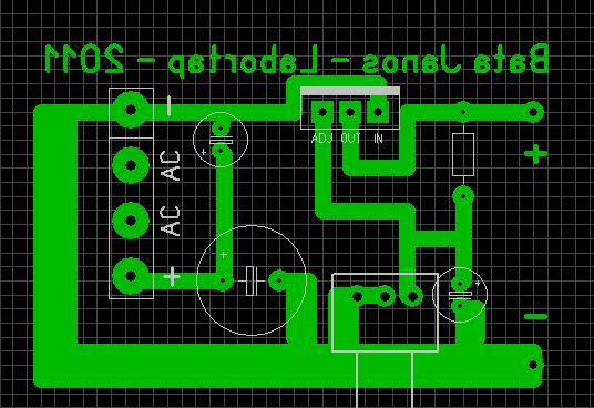

(#) janikukac hozzászólása Ápr 23, 2011 /
Süsd meg, el lett rontva a nyák. Egy kondi kimaradt. Nem tudom, hogy szándékosan -e vagy nem, de... Kimaradt egy 0,1 µF-es , azaz 1nF-os. Az nagy baj? Bővebben: Link A 0.22µF az megy ugye 22nF?
Valami ilyesmi az elképzelésem, csak a gép adná az áramellátást: Bővebben: Link
(#) janikukac válasza (Felhasználó 13571) hozzászólására (») Ápr 23, 2011 /
Okés, akkor kiműtök majd holnap olyanokat. Most misére megyek.
Ja, az ugye nem baj, hogy a 220OHM az fél wattos ellenállás?
(#) vicsys válasza janikukac hozzászólására (») Ápr 23, 2011 /
Ez a terv nem jó, azt ugye tudod? (Most nem a kondira gondolok!)
Ha ezt Te raktad össze, és működik, akkor jó. Már csak azt kéne valakinek megmondani, hogy az USB portban van-e túláramvédelem. Illetve van, de hogy gond nélkül szabad-e használni.
Tudom, hogy rosszul van a rajzon a tranyó. Ezt gyors összedobtam és későn vetten észre, hogy rosszul rajzoltam és hát a kötések sem a legszebbek.
A Discharge láb földre húzásával még nem próbálkoztam.
