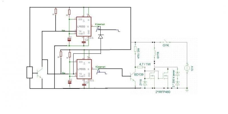

Segítségre lenne szükségem.Adott egy fetes gyújtás amit 555-ös monostabillal időzítenék!2 monostabilt építenék bele.Az egyik a gyújtást időzítené,a másiknak az lenne a feladata hogy amikor nincs gyújtásimpulzus akkor az elsőnek a kimenetét felakasztaná tápra!De az a baj hogy ha nincs bemenő jel,akkor a kimenet testen lesz.A képen látszik mit is akarok.Az lenne a lényeg hogy az alsó 555 kimenete felakadjon tápra,ha a felsőnek a kimenete nincs tápon!A bemenetre a jelet hall ic szolgáltatja
(#) kadarist válasza Poc hozzászólására (») Feb 19, 2011 /
Csináld meg komplementer-tranzisztorokkal a gate meghajtást, és akkor nem akad fel semmi sem. Bővebben: Link

(#) Poc hozzászólása Feb 20, 2011 /
De nekem pont az lenne a lényeg hogy ha a felsőnek a kimenete leesik alacsony szintre,akkor az alsónak a kimenete felakadjon magas szintre.Ezért is hsszabb a felsö időzítése.Próbáltam a felsö kimenetét az alsó resetjére kötni,hogy onnan kapja a tápot,de akor a kimenete alacsonyan marad,és az nekem nem jó.Vagy esetleg az elsö kimenetére rskjak egy tranyó?
(#) mex válasza Poc hozzászólására (») Feb 20, 2011 /
Eltartott egy darabig mire rájöttem mire is kell ez a működésmód. Nos, ha jól értelmeztem, ennek a szerepe az az állapot, amikor a gyújtáskapcsoló zárt, (mindegy milyen motor), de nem indítózol, vagyis nem akarod üzembe helyezni. Vagy leállítás után még a gyújtás véletlenül rajta marad....
A megoldás rém egyszerű. Kell egy dióda a felső időzítő, és az alsó triggerbemenete közé.
Az indításkor a hall jelének megváltozásakor mindkét időzítő kimenete magas szintre vált, ekkor szakítanak a fetek-> létrejön a szikra. Ha addig nem jön következő inditóimpulzus a hall felől amíg a felső időzítő kimenete magas szintű, akkor annak kimenete alacsony szintre vált, így kinyit a dióda, elindítja az alsó időzítőt, ekkor megintcsak lesz egy szikra, de mivel nem a dugattyú megfelelő pozíciójában keletkezik, így hatástalan marad. Ezután az alsó időzítő kimenete magas szinten marad, mert az indító bemenete tartósan alacsony szintű a dióda miatt. A hall jeladó következő állapotváltozása újrainítja a felső időzítőt, és helyreáll az eredeti működésmód.
(#) Poc válasza mex hozzászólására (») Feb 20, 2011 /
Ez az! Isten vagy! Ezt akartam csak én a reset lábon tanakodtam,és úgy nem ment!
Sajna még egy diódával több kell bele...
Az az igazság, hogy a felső 555 berezegne, mert a kimenetére kötött dióda egyúttal a saját triggerlábát is lehúzná, vagyis újraindítaná.....
Szétválasztva még egy diódával a kettő időzítő triggerlábát, ez nem fog előfordulni.
