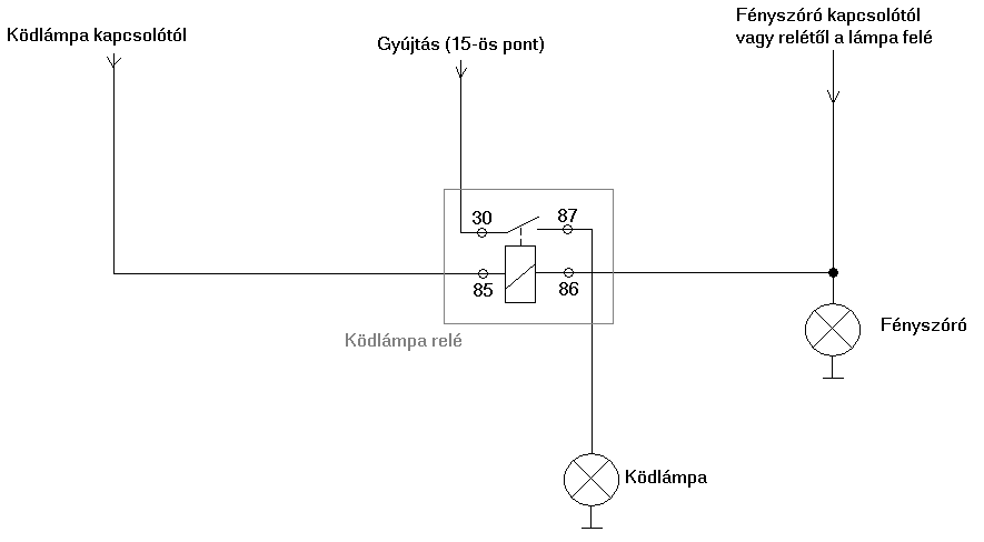

A segítségeteket kérném, ködlámpát szereltem az autómba ,behúztam a vezetékeket rákötöttem a relére mindent kivéve a kapcsolót.Olyanra szeretném megcsinálni a kapcsolását,hogy CSAK akkor lehessen felkapcsolni ha a helyzetjelzőt már felkapcsoltam és ha reflektorra váltok akkor a ködlámpa automatikusan aludjon el.A válaszokat előre is köszönöm.
Már nem írja elő jogszabály, hogy refire el kell aludnia, de ha ragaszkodsz hozzá:
A relé tekercsének egyik végét kösd refire (56A), másikat a ködlámpakapcsolón keresztül helyzetjelzőre (58).
Nem akarok okoskodni, de akkor a tekercs mind a két vége a pozitívot fogja kapni!
Amíg a refi nincs felkapcsolva, azon keresztül kapja a testet, szóval menni fog az úgy
Állította valaki az ellenkezőjét? Na és olyankor mi is történik? Semmi. Ezt akarjuk? Ezt.

Sziasztok! Olyan kérdésem lenn hogy ebbe a kapcsolásba hová hogyan / hová lehet még egy biztosítékot bekötni?Köszönöm!
Én nem a gyújtáskapcsolótól táplálnám, mert így a ködlámpa plusz terhet ró a gyújtáskapcsolóra. Aksi pozítívra kötném.
