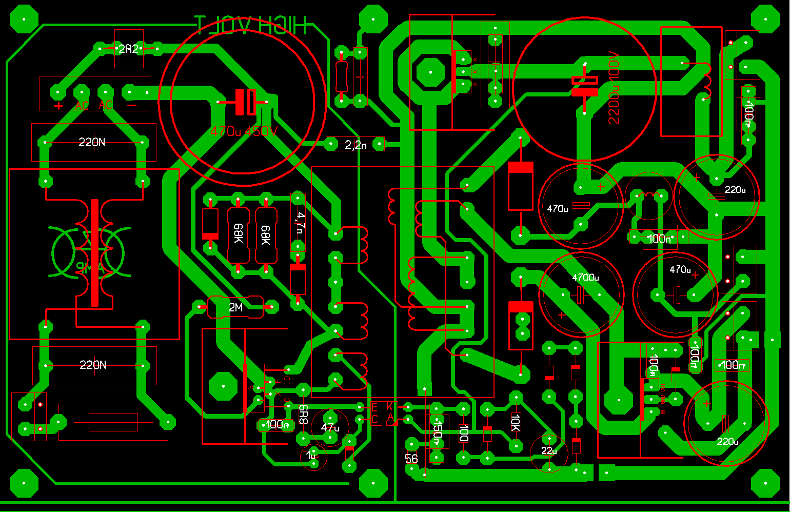

(#) saraha válasza pimi9 hozzászólására (») Márc 6, 2011 /
Kicseréltem unipolárisra a supressort,de a helyzet még mindig ugyanaz.Üresjáratban van szek.fesz.(+-31V=>62V) terhelve leesik 0-ra.Átnéztem az alkatrészeket és a kapcsolást is szerintem jó.Arra gondoltam,hogy a visszacsatoló ággal lehet valami vagy a tekercseléssel.
Az okozhat ilyen problémát,hogy mondjuk a szimmetrikus szekunder tekercseknek rossz végüket közösítettem?
Úgy csináltam,hogy kettő sodratot összefogtam és egyszerre tekertem őket.A GND az első huzal vége és a második huzal kezdete.(ellentétes irányba tekerve a primerrel)

(#) CHZ válasza saraha hozzászólására (») Márc 6, 2011 /
Gondolom terhelve kivetted a primer körből az izzót.
Nyákterved nézegetve, nem világos a kapcsolás, egyik elko polaritása fordítva van. Szerintem kockázatosabb ilyen nyáktervet használni, primer bemenet a szekunder oldallal keveredik, mérések során könnyen balesetet okozhat. Én ezért is szeparáltam a primer és szek. kört, így világosan el van választva a primer oldal, szigetelni , árnyékolni is könnyebb a primer részt egy nyákdarabbal .
A 2R2 helyén NTC van.

Persze kivettem az izzót.Gondolom,hogy az egyik kimeneti puffere gondolsz de az nincs fordítva csak el van forgatva.A lényegi változás csak az szerintem,hogy a visszacsatolás úgy lett megoldva,hogy az optó anódja megy a pufferelt +31V-ra a másik fele(VR4 anód-tól) meg a -31V-ra.A zenerek meg 22+22+16.Azt nem tudom,hogy annak a működés szempontjából van-e jelentősége,hogy a kimenet szimmetrikus.

(#) pimi9 válasza CHZ hozzászólására (») Márc 6, 2011 /
Nem csak méréseknél okozhat balesetet, használat közben is.
8mm szigetelési távolságot kéne tartani, nálad pl. ki kéne szedni azt a hv-s körvonalat, mert elcseszi az egészet.
saraha: A szabályzásod jól működik, ha gond lenne vele, már füstölnének a kimeneti pufferek.
A nyákkal lehet a gond, pl. a C láb bekötésével.
Fogj egy vezetéket, és kösd be alul az optóra közvetlenül. Ill. C3-R4-et alulról forraszd rá.
C13-ról is vigyél egy vezetéket közvetlenül a -30V kondira, átlósan!
Így valóban nincs fordítva a kondi. Az én tervemen is akad hiba a primer körben. Már dobozolom, végleges változat, tesztelések során nem volt semmi gond.

(#) pimi9 válasza saraha hozzászólására (») Márc 6, 2011 /
Itt van, az optó alatt oldalról befúrészelni, és kireszelni 2-3mm vastagra a rést.
Az értékeket nem írogattam rá, azt majd rád vár.
A fehér cucc a trafó alatt az Y1-es kondi, aluról megy rá, a lábaira zsugorcsövet kell rakni.
