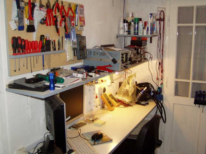

Egy pár kép a műhelyemből, viszonylagosan éppen rend volt. Ez az állapot elég ritka.
Szia! Gratulálok! Jó kis műhely! Megvan minden mi kell.. A BGA állomás nagyon tetszik
Igaz van hőlég állomásom de én a lámpásra esküszöm
Köszi az ajánlatot, még gondolkodom rajta, ha esedékes lesz akkor szólok.
greatman: Nagyon jó kis műhelyed van, megvan mindennek a helye és amint látom elég nagy. Nem tudom nekem mikor sikerül egy ilyet összehozni, mert a lakásban nem szeretik ha ilyet csinálok a garázs meg elég kicsi.
