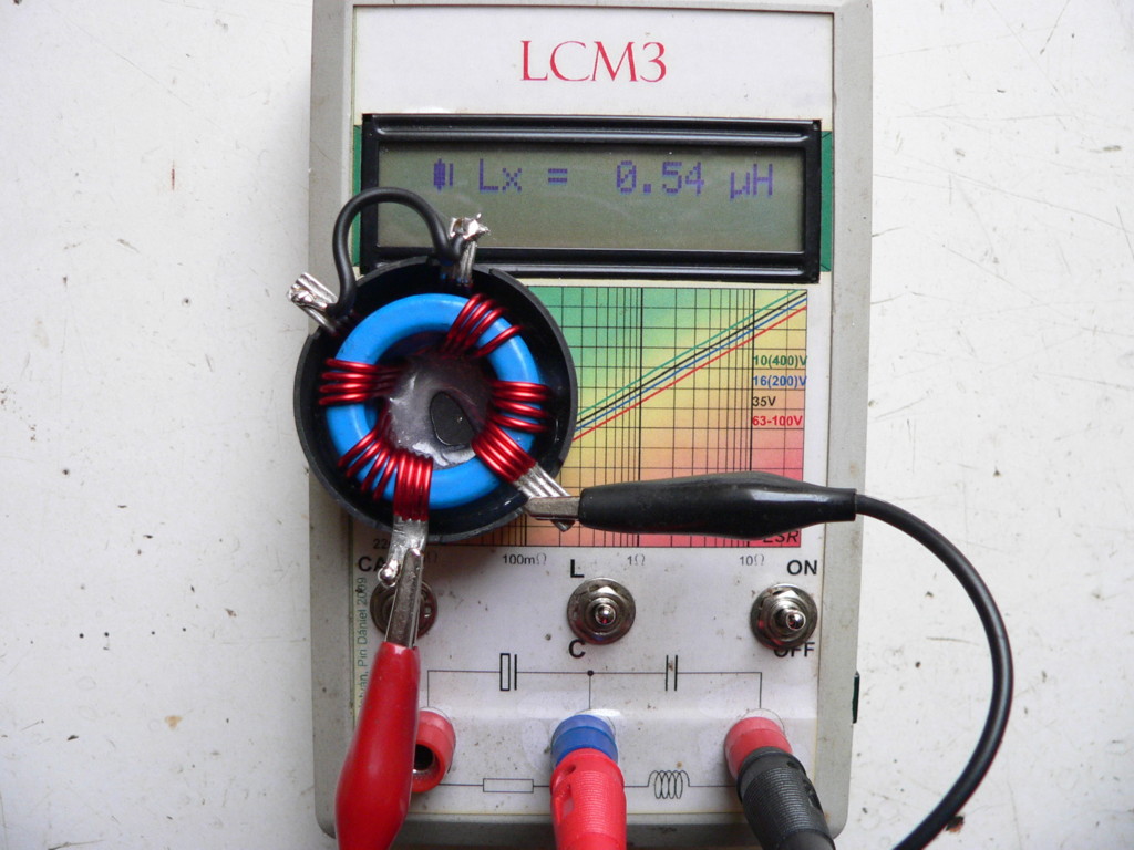

(#) mex hozzászólása Márc 10, 2011 /
Vélemény (ek)?

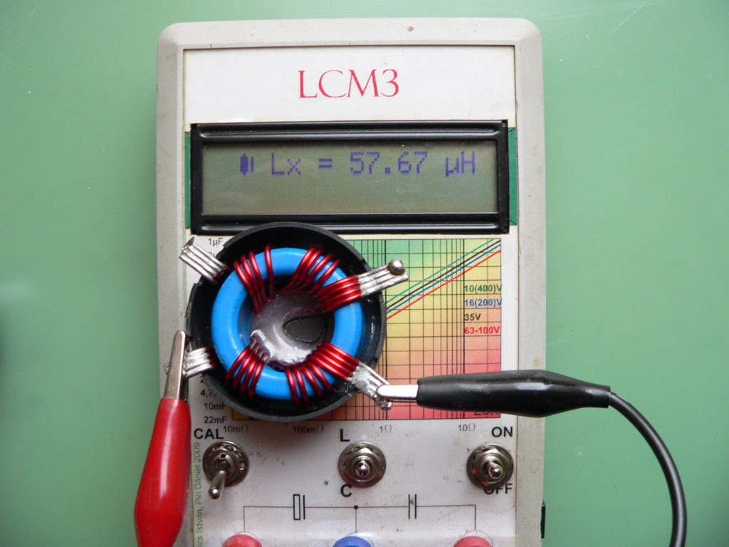

Még egy:
(#) staci123 válasza mex hozzászólására (») Márc 10, 2011 /
Szia,

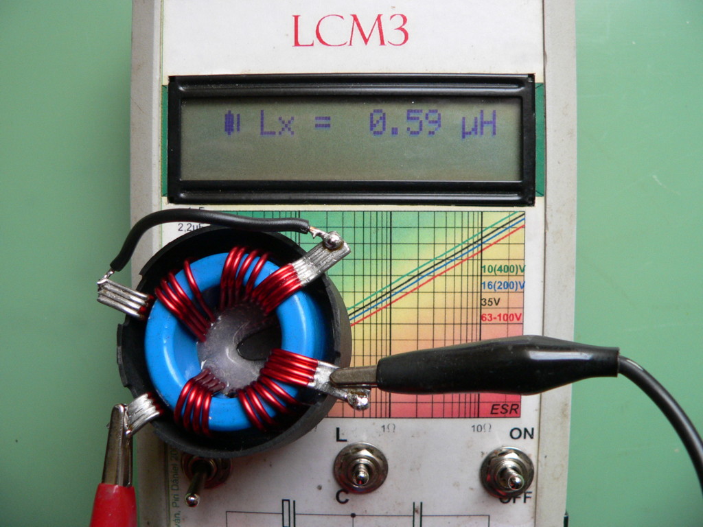

Egy mérés még hiányzik,mégpedig az első, a párhuzamos kapcsolás egyik áthidalását eltávolítani és azokon a pontokon mérni ahol az áthidalás volt...
(#) mex válasza staci123 hozzászólására (») Márc 10, 2011 /
Parancsolj:
Kösz,
erről beszél Ethosz2 fórumtárs - ha a kapcsitáp és a fogyasztó közé beiktatunk egy "ilyen" folytót, a fogyasztó csak 0.54mikroH induktivitást "lát",ami néhány amperos áramnál sem viszi telítésbe a magot...
Viszont a tápegység és a fogyasztó közt pedig 59.53mikroH az induktivitás,ami néhánytiz KHertzen jó csillapítást eredményez...
(#) (Felhasználó 46585) válasza staci123 hozzászólására (») Márc 10, 2011 /
Igen, de csak akkor fog csillapítást eredményezni, ha nem egyforma áramok folynak az adott időpillanatokban. Vagyis csak az áram különbözetekre jelent csillapítást. Különben marad a 0,54 uH, ami olyan, mintha ott sem lenne.

(#) ethosz2 válasza staci123 hozzászólására (») Márc 10, 2011 /
Basszus ez egy porvas 2 menettel, ezen hogy akartok pontosan mérni?
Jobb lett volna egy zöld ferrit 100x-ekora értékekkel, csak könyebb lett volna. Mindegy a dolog szépen látszik még ezen is.
A vita meg szerintem eldöntve...
(#) mex válasza ethosz2 hozzászólására (») Márc 10, 2011 /
Három menetnek nézem. Valószínű, hogy porvas, a ~80 Al értékével.
(#) staci123 válasza ethosz2 hozzászólására (») Márc 10, 2011 /
Ahogy mondod...az elején is világos volt (nincsen smajli)
(#) ethosz2 válasza mex hozzászólására (») Márc 10, 2011 /
Nem tudom, hogy ez milyen tekercs, de SPafival mértünk egy ilyen táp folytót azon 25mH/100uH érték lett. 100uH vel már lehet egy komoly szűrést megvalósítani. A vezetett zavarokat meg a 25mH elégj ól kiszedi.
A 100uH-t a vasmagból kilépő erővonalak okozzák amik létrehoznak egy "szórt induktivitást". De persze ez egy légréses vasként működik így egy meghatározott áramnál ez is betelít és lecsökken a 100uH is.
