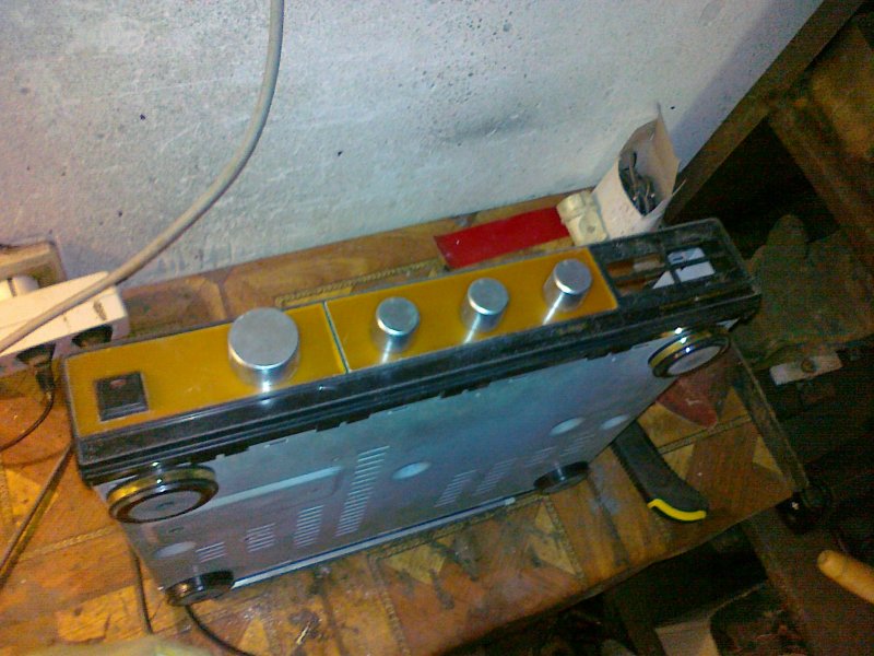

Sikerult az elobb kiprobalnom az erositom egyik oldalat. Sajna nem tudtam teljes hangon, mert nem volt epp megfelelo hangszorom. Az eredmeny az csodalatos volt. Olyan tiszta ez az erosito mint az arany. ![]() Ebbe a kulsobe fogom beepiteni a stereo-st.
En is felek hogy keves lesz a hutes. negyed hangon ment az egesz es mar elegge felmelegedett ezzel a hutessel is.
Minden esetre meg rateszek 2 db ilyen ventit, is. Remelem ezzel eleg hutest fogok biztositani nekik. Egyebkent 2x27V-rol lesz hjtva a ket oldal 6 es 8 Ohm-s terhelesre. Egyik hangfal sem lepi tul az 50W-ot, ugyhogy nem nagyon fog menni teljes gazon. Egyebkent a 3 Ohmot, elbirja meg az IC?
