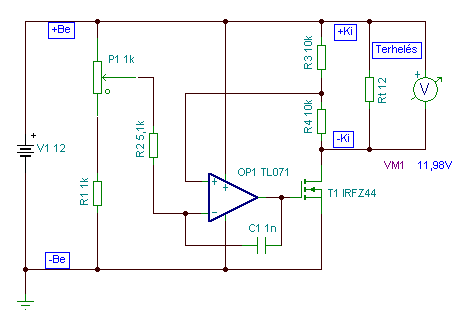

(#) adamisbalint válasza dudzsi hozzászólására (») Márc 12, 2011 /
köszi, de nekem 12-ig kéne szabályozni. Az alsó határ nem muszáj, hogy 0 V legyen, de azárt 1,5-nél ne legyen több.
ab
(#) dudzsi válasza nagy_david1 hozzászólására (») Márc 12, 2011 /
Ez igaz.
(#) nagy_david1 válasza adamisbalint hozzászólására (») Márc 12, 2011 /
Akkor vagy kapcsolóüzemet használsz, vagy a trafódat cseréled nagyobb kimenő feszültségűre. Még esetleg egy tranzisztoros feszültség szabályzóval 11.3V elérhető.
(#) proli007 válasza adamisbalint hozzászólására (») Márc 12, 2011 /
Rajzoltam neked egy kapcsolást. Ha a negatív oldalon megfelelő a szabályozás és a tápod 12V-os kimenete stabil fesz, akkor jó lesz. Ha nem stabil, akkor a potival párhuzamosan kell kötni egy 6,2V-os zénert, és az R1-et 470ohm-ra cserélni.. (De az áramkorlátot a 12V-os tápodnak kell biztosítani!)
üdv! proli007
(#) nagy_david1 válasza proli007 hozzászólására (») Márc 12, 2011 /
Ilyen kicsi egy fet-en eső feszültség nyitott állapotban? Ezt nem tudtam.
