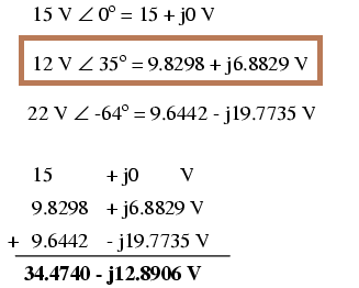

Itt a mellékletben a kérdés. A jobb oldalból ki tudom számítani a bal oldalt de visszafele nem kapom a megfelelő fügvényt és logikát. Egyáltalán reverszibilis? Gondolom igen.
Közben rajzok segítségével sin, cos fügvényekkel kiszámoltam, de szerintem ennél van egyszerűbb megoldás is.
Az exponenciális alak van még Bővebben: Link, de elektronikában szerintem a (a+i*b) illetve (r,fi) alakok szemléletesebbek. Bővebben: Link
Az Euler-formulának megfelelően: . Magyarul a 35° koszinusza adja a komplex szám algebrai alakjának valós részét, míg a szinusz a képzetes részét, természetesen a komplex szám abszólút értékével szorozva (itt 12 V). Ennél nincs egyszerűbb, szerintem ez is elég egyszerű.Egyébként a jobb és bal oldal nem függvény és nem logika, hanem komplex számok különböző ábrázolási módjai (exponenciális ill. algebrai alak).
Konkrétan a bal oldal az exponenciális alak, általában a villamos energetikában használják ezt a jelölést (én ott találkoztam vele), egyszerűen azért, hogy ne kelljen kiírni az
jelölést.Azt azért megkérdőjelezem, hogy szemléletesebb az algebrai alak (a trigonometrikus alakot hagyjuk, mert gyakorlatilag az exponenciális alak hosszabb leírása), próbáld meg leolvasni egy komplex értékű jel amplitúdóját ill. fázisát az algebrai alakból. Nem lesz egyszerű
Köszönöm mindkettőtöknek.

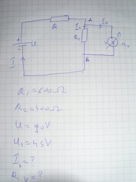

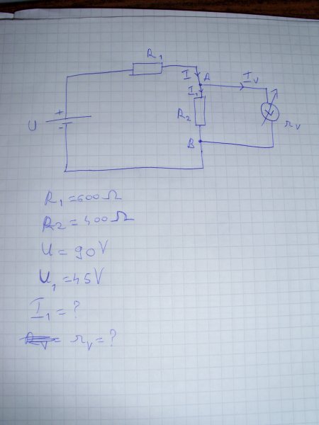

Hello...segitseget kerek ebben a haziban...koszi
Ha akarod, hogy valaki segítsen, akkor vagy rajzold le szépen, és olvasható adatok legyenek mellette, vagy rajzold meg paintben, mert így nem tudom kiolvasni a mi micsoda. Nem egyezik az adatoknál és a rajzon a jelölés.
Neki tudsz állni a feladatnak? Gondolok itt arra, hogy valamit már számoltál? Írd le mit hogyan számolnál, számoltál és milyen eredmények jöttek ki, aztán mondom, hogy jó. Gyakorlatilag ez Ohm törvény, és Csomóponti törvény segítségével kiszámolható. Igazából ezeket a dolgokat meg kell érteni, hogy merre milyen áram folyik, és hol mekkora feszültség esik. Ezt bemagolni nem lehet, mivel két ugyanolyan feladat nincs. Ha megérted Ohm törvényét úgy igazából ez menni fog. |
