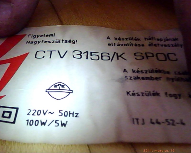

(#) Zseni hozzászólása Márc 19, 2011 /
Van egy ctv 3156/k spoc tipusu tv.(1 es kép)
A probléma a következő tegnap néztem a híreket és egyszer csak átkapcsolt valami orosz csatornára és utánna meg azótta sincs csak hangya háború meg sistergés!!?
Ez mitől lehet?
a másik találtam egy valamit (2es kép) ami látszólag hibás de nem találtam eddig csak hasonlót de ijet nem!
(3 as kép)
A másik kérdés ez mi és mivel lehet helyettesíteni???
Köszönöm

(#) BarnaPili válasza Zseni hozzászólására (») Márc 19, 2011 /
Amit te kiszedtél ,az a TV tápegysége.Ha megy a gép,akkor ez nem hibás.Ha már kinn van a 47µF-s kondit az ellenállás mellett cseréld ki.A hangyafoci más miatt van.A bal oldali panelon meg kellene mérni a 33V-os hangoló feszültséget.Egy zenerrel van megfogva,a 200V-ból csinálja.Fenn van egy nagy ellenállás,az az előtétje.Azt mérd meg!
