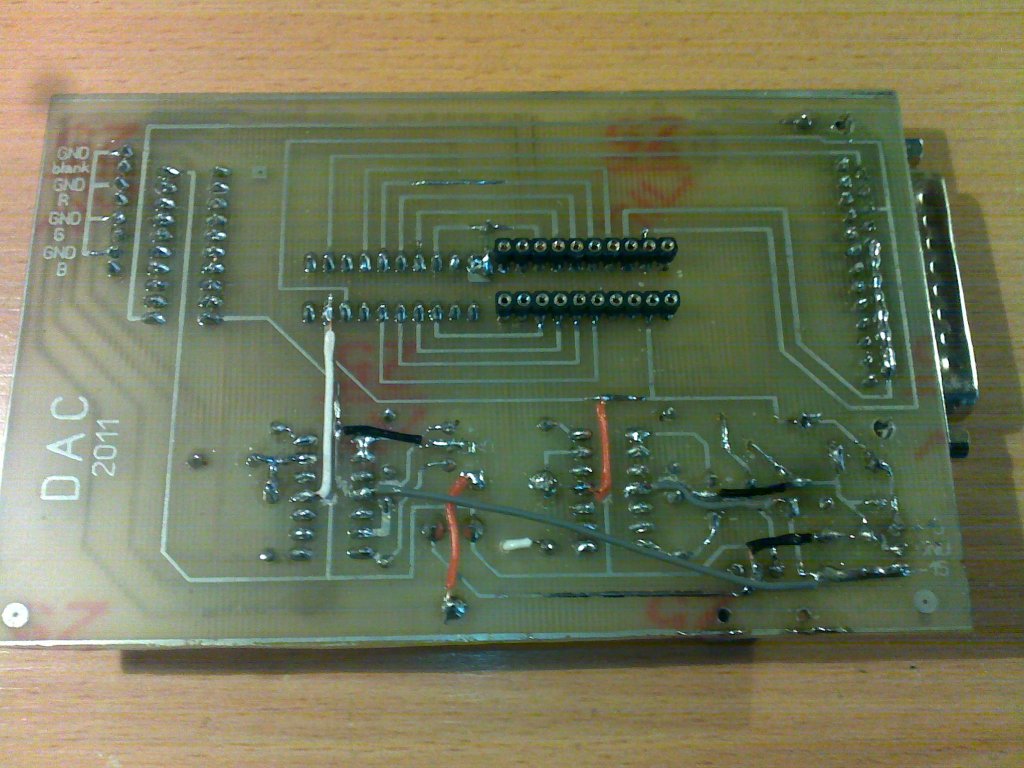

Nincs baja, a másik daccal működik rendesen...
Szerintem most jó pár hétig berakom a fiókba. Bár abból már hónapok lennének, mert jövő héttől már nem fogok ráérni... Nem tudom mi lesz, azt hittem, hogy most már jó lesz, de persze, hogy nem... Mára megyek is, nem foglalkozom tovább vele. Jó éjt!
Ezt már tényleg kezdem nem elhinni! Nee, ne tedd el! Nézd át egy kiadós alvás után!! Nem lehet azzal nagy gáz, csak pihenj rá! Fog az menni hidd el!!
Ma délután ha hazamegyek még utóljára ránézek, ha nem megy akkor egy darabig biztos elteszem, ha nem végleg...

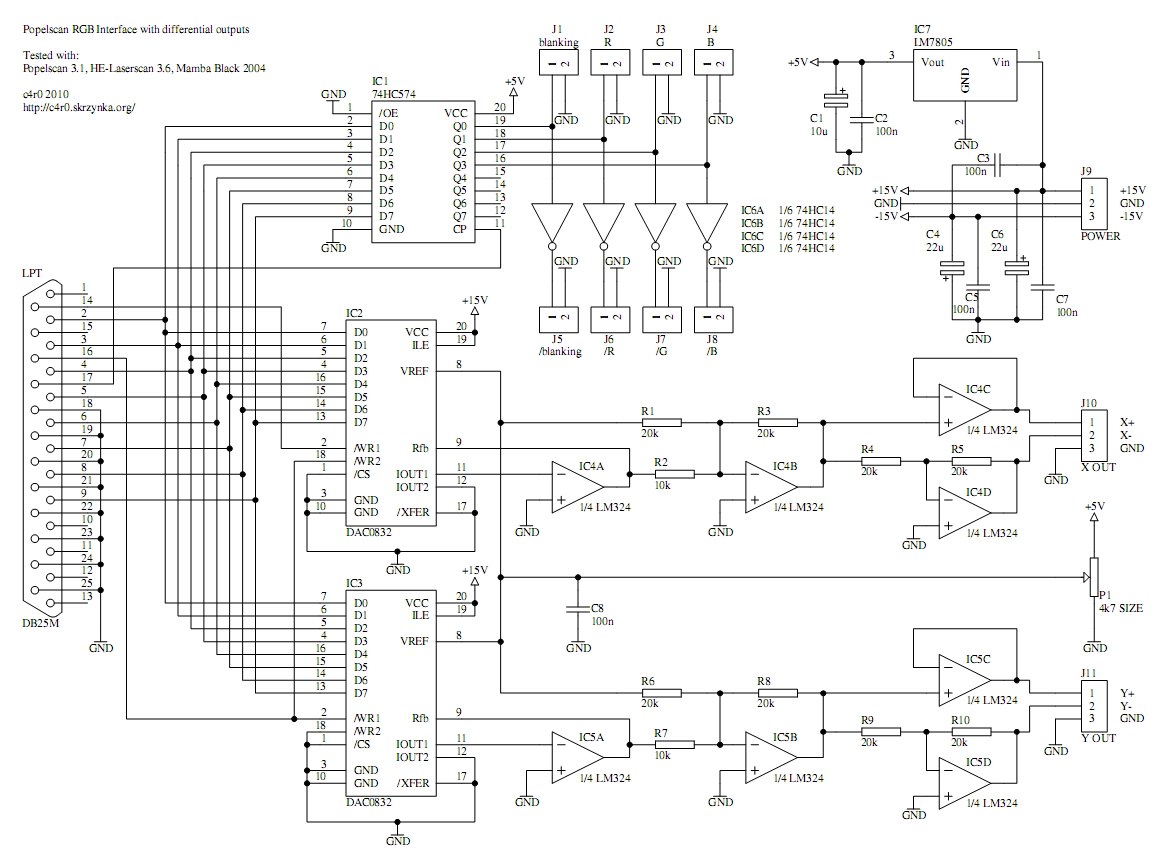

Az előző, átdrótozott (javított) dac-kal jól működött, ott pl a képarány 2:2 egység volt. A mostani da-kal, csak 1 egység magas az ábra és 2 egység széles, nyújtja, nem értem, miért...
Valami hiba az LM 324 körül kell, hogy legyen.
Lehet, hogy felcserélted a 10k és a 20k ellenállásokat és ezért csúszik szét ? Nézd át, hogy minden alkatrész jó helyen van-e ? Továbbá, hogy mind a két dac ic ugyanazt a referenciát kapja-e ?
Fején találtad a szöget. A Lasershow topicba kb 10 perce írtam be, hogy működik a dac és az volt a hibája, amit te mondtál. Nagyon örülök most neki, apró, de annál bosszantóbb kis figyelmetlenség volt...
Az elmúlt fél órában kicsit helyre pofoztam a "drótos" dac-omat, amit először marattam ki kettő hete.
És akkor, ahogyan ígértem, feltöltöttem az általam megépített, Sprofan által tervezett DAC nyáktervet. Ez a végleges, működő változat. Kimartam, megépítettem és működik! Az elvi rajzhoz képest annyi a külömbség, hogy az invertáló rész nincs rátervezve (74HC14). Aki e terv alapján építene DAC-ot, annak sikeres utánépítést!

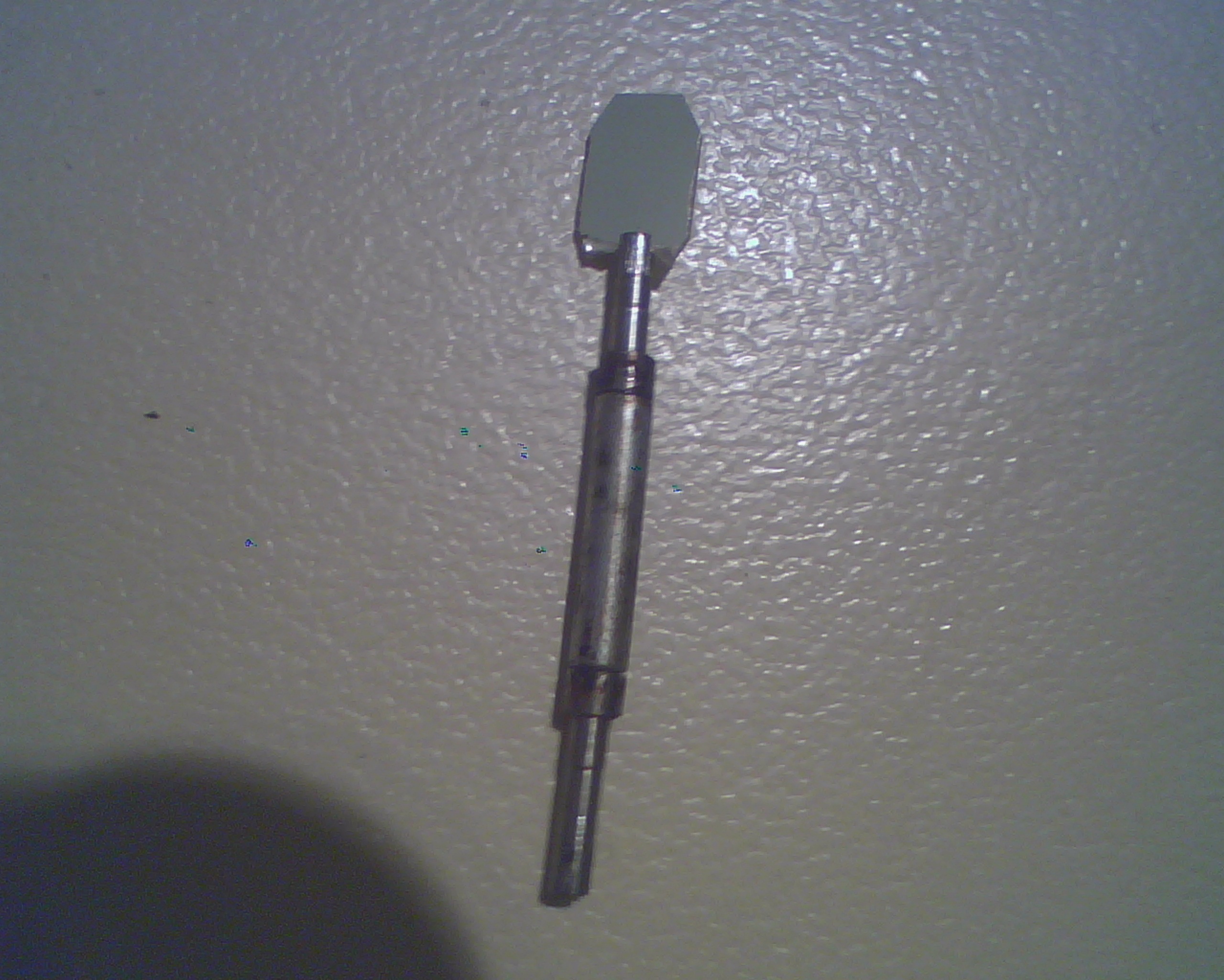

Kedves amatőr lézeres kollegák. Sajnálotosan történt egy kis baleset a galvó scanner rendszeremmel. Valami kábelhiba folytán a szervó erősitő begerjedt és túlvezérelte az egyik galvót,pontosabban annak tekercsét. Későn vettem észre a hibát,addigra tűzforróvá melegitette az egész vas befogatót. Későbbi vizsgálatok után kiderült,a tekercsnek és a PD optikai résznek nem lett baja,viszont a rendkivüli magas hőmérséklet a galvó neodym mágnes rudacskáját,de-magnetizálta,végérvényesen tönkretett azt,a galvó használhatatlan lett. Sajnos,ezek a mágnesek 80-90C°-ig tartják meg a mágneses erejüket. Szóval,a gerjedéssel illetve a túlhajtással nagyon óvatosan bánjanak azok,akik tulajdonában házi készitésű,vagy vásárolt galvó rendszer van. Köszönöm a figyelmet!

Köszönöm a felajánlásokat,de sajnos 3,5mm a befogadó méret,a d=4 fúrószár elakadt.A mágnes 3,1*14mm.
Nagy meglepetés,viszont,hogy a tekercsei olyan magas hőfokot elviseltek,hogy inkább a mágnes adta meg magát. Jövő hónapban,viszont veszek újat,mert muszáj. Nem kizárt egy 40kpps rendszer sem.
Akit esetleg érdekel a belseje egy ilyen galvónak,ime:
Sajnos a tekercset nem tudtam se szemügyre venni,se kivenni.A tekercs eredő Rdc-je 4,4 ohm,d=0,2mm. A mágnes 3,1*14mm,központosan befurva és a tengely csonkok egy csappal illeszkednek bele.Nem ferrites anyagból készültek,rozsdamentes acél,vagy sárgaréz lehet. A csapágyak 5 mm-sek,a tükör felől a galvótest belső pereme fogja,ellenkező irányban pedig az optikai panel nyomja egy rúgó segitségével.
