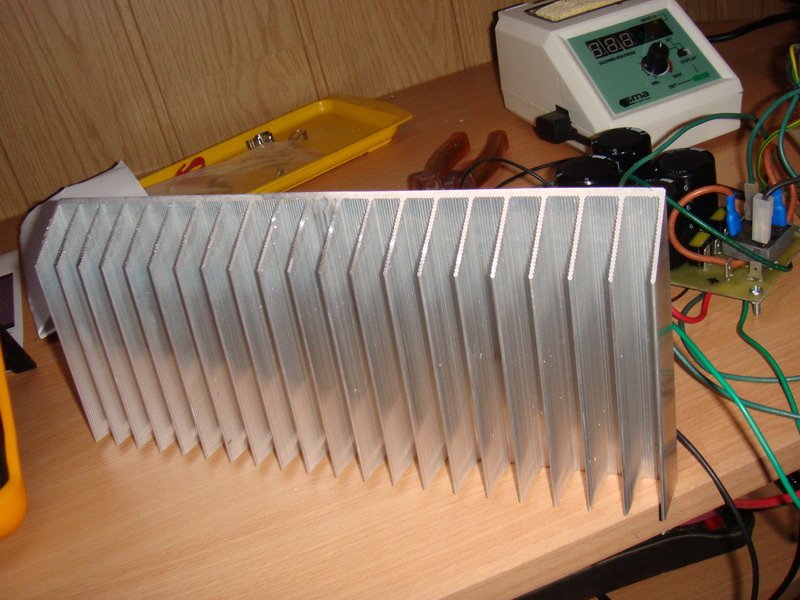

Elég ha vagy az egyiken vagy a másik ellenáláson állitod be a nyugalmiáramot kb 28 voltra,nekem a nyugalmiáram 120mA körül van beállitva,és subb ládához használom már egy éve hibátlanul.A hütés langyos bemeneti jel nélkül is,de nem melegedik.A hütés legyen jó nagy méretes,a pa300 egy megbizható végfok,nagyonsokat épitettek belöle a közeli ismeröseim is,ha jólvan összerakva nemlehet vele gond.
(#) gesa válasza Dj TSM hozzászólására (») Márc 18, 2011 /
Ez szerintem elég hűtésnek. A két oldal nyugalmi árama nem akar összejönni.
Nálad mind a 2 oldalon egyforma a nyugalmi áram?

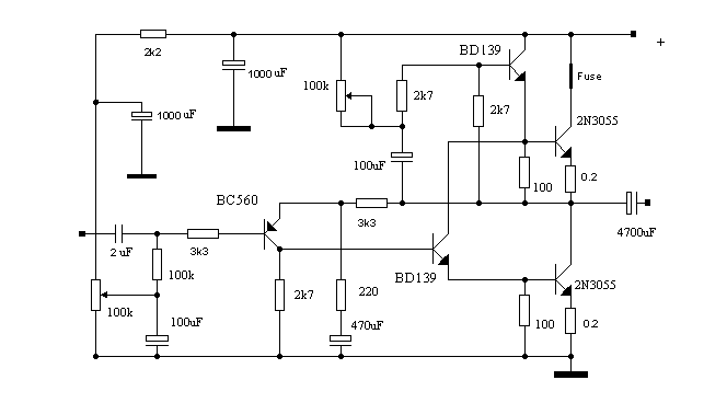

(#) kormika hozzászólása Márc 19, 2011 /
Sziasztok! Nekem egy 8-10Wkörüli NPN tranyós kvázikomplementer végfok rajzára lenne szükségem, eléggé fura alkalmazásra kellene a végfok, végiglapoztam mind a 792 oldalt, de nem találtam ilyet, ha mégis van akkor sorry Előre is köszönöm
Ja és ha a végfokba használhatóak volnának BD235-ös tranyók végként az maga lenne a mámor (van belőlük vagy 50db)
(#) emersys válasza kormika hozzászólására (») Márc 19, 2011 / 1
Szia.
Próbáld meg ezt megcsinálni., aszimetrikus táp kell neki, 40-max45v-ig jók a munkapontok ahogy számolom, itt már olyan 20w környékén jön ki.
A kicsatoló kondi értéke lehet 6800µF is.!
Bemenetre meg jobb lenne a 2U2 wima műanyag kondi.
Jó építgetést!
(#) kormika válasza emersys hozzászólására (») Márc 19, 2011 /
Köszi szépen ezt tökéletes lessz, a végén a 2N3055 helyére bemennek a BD 235-ök, kevesebb tápot kap és már jó is lessz, a WIMA kondis tanácsodat megfogadom
(#) kormika válasza kormika hozzászólására (») Márc 19, 2011 /
Összedobódott próbapanelon a végfok, és 20V-ról BD235 tranyókkal 8 Ohm terhelésen 11,36V váltót produkál 1kHz-el mérve, 540 mA-es nyugalmi árammal, szkópon nem látható torzítás. Még 1x THX!
