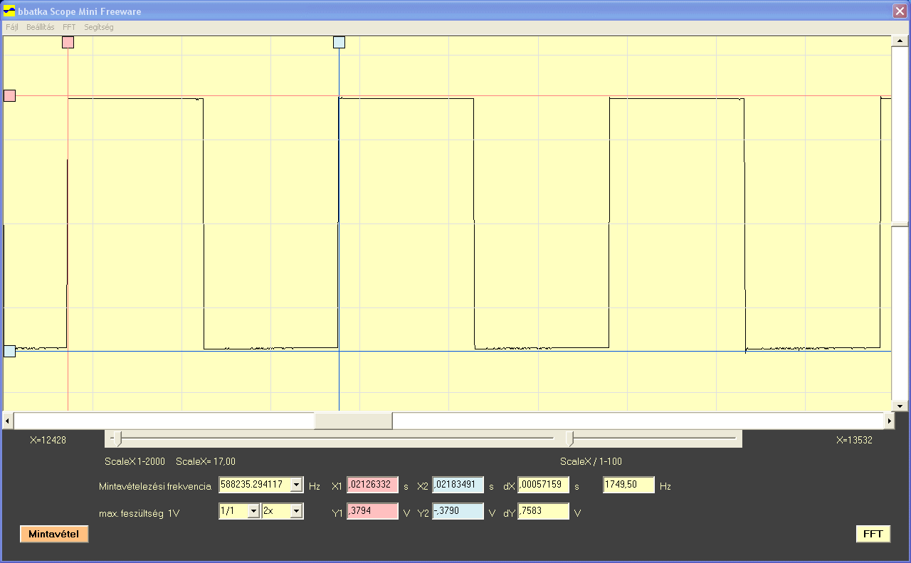

Próbálgatom az újratervezett analóg panelt. Úgyanúgy gerjed az üvegszálas nyákra épített is mint korábban a bekelitesre készült. A gerjedés lehúzásához a 68pF-os kondit kellett használnom. A sávszélesség azonban nagyobb.
17Khz 2.67V 170Khz 2.67V 670 Khz 2.35V azonban a jelgenerátorom feszültsége is csökken már 670Khz-nél amit még nem mértem ki. A bemeneti osztón kell még finomítani a 100-as osztó résznél, mert kevesebb feszültséget mérek mint kellene.
Megnéztem valójában 670khz-nél a jelgenerátoromhoz képest csak 0.1V-ot csökkent a jelszint.
Viszont négyszögjelet adtam rá és nagyon torzította négyszögjelet. A C2-öt 170pF-ra csökkentettem 220pF-ról. A C3-at pedig 4.7nF-ről 2.2nF-re. :1 és :10 állásban az állítható kondikkal sikerült beállítani szép négyszögjelet. Azonban :100 állásban a négyszög kinézete borzalmas. Azthiszem még jónéhány órát elfogok vele tölteni mire jó lesz.

Na sikerült végre beállítani az analóg panelt cirka 6 óra alatt. Persze sok tapasztalatot szereztem. Talán mostmár 2 óra alatt is menne. A lényeg hogy szinuszjellel elég csak nagyoltan megvizsgálni az áramkört első körben. Minden fokozatban be kell állítani az erősítést + az offsetet. A lényeg a négyszögjeles beállításon van. (1-2khz) Az állítható kondenzátorok szolgálnak a szép négyszögátvitel beállítására :1 :10 állásban. A :100 állásban pedig a beforrasztott kondenzátort kell másik kondenzátorral korrigálni, azaz párhuzamosan rá kell forrasztani egy megfelelő értékűt. Nálam a végleges 1.7nF-ra adódott. A szép négyszög átvitel beállítása fontos, mert ha nem szép akkor torzulni fog a jelátvitel is. (pl.szinusz,stb.) Utánna megtörténhet minden fokozatban a szinuszjellel történő utánellenőrzés, de ekkor már nemszabad a trimmer kondikat tekergetni.
Délután dobozba került az analóg panel. Elég jó.
Csatoltam néhány képet.
