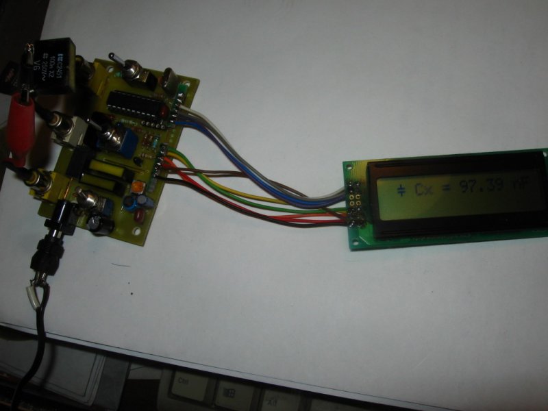

Elkészült az LCM3. Dobozolva még nincs. A watt égetőjével sikerült beégetni a picet, többszöri sikertelenség után csináltam az égetőhöz egy vendégfoglalatot és abban sikerült az égetés.Köszönöm p_istvan-nak és singidunum011-nek a segítséget.Jól működik,az F0=502K;Fcal=357,7K;Re=0,238K;Uesr=91,8mV;Fser=88,5K.
Holnap teszek fel képeket.
Itt vannak a képek.A műszer érdekessége, hogy a nyáklap, a pic és a 47 Ohm kivételével minden alkatrész MÉH telepi elektromos eszközökből lettek kitermelve. Így lehet a feledésből, enyészetből újra életre kelni.
A mérés.
Jó kis MÉH telepet találtál ha még a kapcsolók és az
LCD kijelző is kikerült, én is szétnéznék ott. Egyébként örülök hogy a PIC égetés problémája megoldódott.
