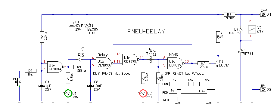

És egy OFF (nem 555-ös rajz), de gyanítom ezt szeretnéd megoldani.. Persze a bementi indítójel jel lehetne logikailag magas szint is, csak akkor át kell variálni az invertereket és a kondit. (A két Led csak a szemléltetés miatt kell, de nem szükséges. Viszont hasznos lehet, hogy látod mikor van zárva a kapcsoló..) A V1 maga a 24V-os pneumatikus szelep. üdv! proli007
Hali! Köszi, de nem teljesen.
Igazából, csak egy gombot figyelnék vele, hogy hosszabban nyomjuk-e meg , vagy röviden. És mivel időzítésről van szó, ezért gondoltam az 555-re. (Egy kis vezérlést tervezek, eredetileg PIC-kel, de mivel se nincs programozóm, se programozási ismeretem, így elkezdtem gondolkodni a 'normál' áramkörös megoldásokon)
Akkor csak az elejét kell megépíteni, mert itt a D2 Led pont ezt mutatja meg. De ha nem tudsz programozni, akkor a PARSIC pont neked való.. üdv! proli007

Ha jól értelmezem a rajzot, akkor két lehetőséged van:
- vagy az első 555-ön a potméterrel változtatod az alapidőegységet (de szerintem ez elég durva lenne , ekkora leosztásnál) - vagy az osztó IC (-k) után teszel választókapcsolót a kimenetekre, így a kapcsolóval előre beállított időtartományokat választhatsz De ha Te a 2. időtartományt (3-20sec) is állítani szeretnéd, akkor a 2. 555-ös ICre is potit kell raknod (R4 helyére). A megadott értékekkel(100Kohm/47uF) 5,1mp-es kimenő impulzust kapsz.
Jé milyen gyorsan terjed az infó, nemrég rajzoltam. De megrajzoltam a számodra megfelelő áramkört is. üdv! proli007
Köszönöm a rajzot. Ha jól értelmezem a rajzot a P1 potméterrel szabályzom a szünetidőt a P2 -vel az impulzusidőt. A D2 dióda egy led lenne? Szerettem volna bekötni egy relét nem tudom, hogy így jó -e?

- Igen gyakorlatilag a potik ezt állítják. (Azzal a különbséggel, hogy a P1 a priódusidőt, míg a P2 az impulzus időt állítja. Ha a periódusidőhöz képest az impulzus idő rövid, akkor nem igazán látsz különbséget. De ha úgy fogalmazunk mint Te, akkor az jönne ki, hogy a periódus idő = szünetidő+impulzus idő. De itt az impulzusok ismétlődő megjelenését, vagy is a periódus időt, a P1 poti állítja be. Az impulzus időt, pedig a P2.) - A rajzodon a D2 nem egy Led dióda, hanem a relé "nyitási indukciót letörő" védődiódája. Hogy amikor a relé kikapcsol, az ellenindukált feszültség ne rúgjon vissza. - Viszont ahogy a relét bekötötted, az nem jó. Mert így az impulzus ideje alatt, a relé ejt és nem húz. Tehát nem a plusztáp és a kimenet, hanem a negatív táp és a kimenet közé kell kötni a relét. (Védő dióda katódjának a kimenet felé kell nézni.) üdv! proli007
Tettem már fel rajzot ilyen feladatra itt. Ha az U3 IC 14-es lábát, az U2 másik Q kimenetére kapcsolod, akkor az időzítés széles tartományban változtatható.. üdv! proli007
Az a dióda milyen típusú amit én lednek néztem? Vagy teljesen mindegy? Átrajzoltam akkor így jó a relé bekötésem is?
Oda van írva a rajzra, hogy 1N4148 a típusa.
Most jó a rajz, de a D3-at miért cserélted ki egy diódára? Az mellé oda is volt írva, hogy LED! (Rajz jeléről nem is beszélve) Így semmi értelme az R4 ellenállásnak és a D3 diódának.. üdv! proli007
