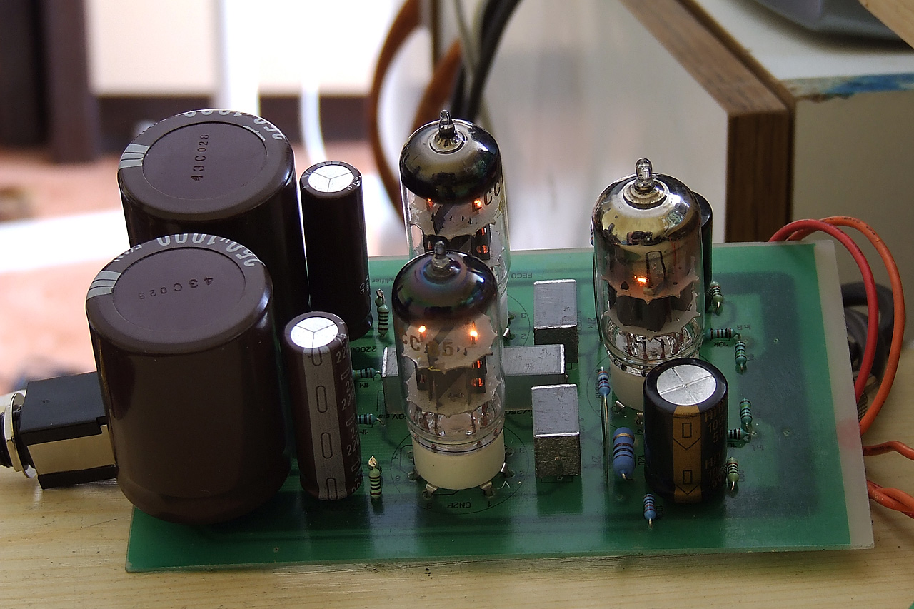

Én a hangosítós cuccomban OPA 2134-et használok a TDA 7294 híd előfokaként, hifire pedig 2068D-t a szimpla TDA végek előtt, ugyanabban a kapcsolásban. A tranyós fülescuccomban is ezeket kedveltem a legjobban, ám manapság szívesebben hallgatom a 6N13SZ (OTL, SE) füles erősítőmet
Csináltam 2 db ECC 85 + 1 db E88CC -vel is füles erősítőt, gyönyörűen szólt, de ahhoz elkellett volna a 600 Ohm-os füles, mert 50 Ohm alatt erősen döglődött szegény
Ez volt az.
