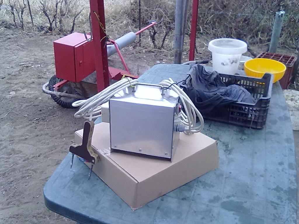

(#) Atis41 hozzászólása Nov 20, 2011 /
Sziasztok !!!
Köszönöm a sok jó tanácsot , közé teszem a általam elkészített kábítóról készült képeket.
A Trafó típusa leválasztó 230 / 48 v-os 6 amperes.
A hátulján leválasztó kapcsoló glim lámpával hálózati csatlakozó vezeték. Az elején dugó aljzat bal felső sarkán trafó müködését jelző glim lámpával , feltekert vezeték beszúró (textil bakelit)villával
