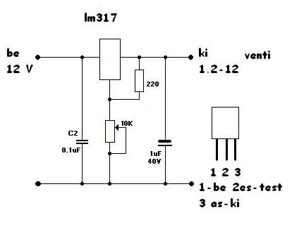

Halihó!
Csináltam egy szabályzót a leírás szerint és nagyon jó működik. De lenne 2 kérdésem.
1. szeretnék biztosítékot is bele tenni, de nem tudom mekkorát kell az 1 illetve 2 ventit működtető áramkörbe, autó biztosítékra gondoltam, de csak 5 A-eset találtam.
2. a másik hogy vízhűtésnél kellene szabályozni a szivattyút, de úgy, hogy ha letekerem minimumra, akkor is menjen olyan 300-500-at. Ehhez milyen alkatrészek kellenek? Ja, egy Laing DDC-1 T 12 V 10 W szivattyú lenne, amit BIOS-ban tudok szabályozni, de jobban szeretném egy külön szabályzóval.
Válaszokat előre is köszönöm, üdv mindenkinek: Indaboy

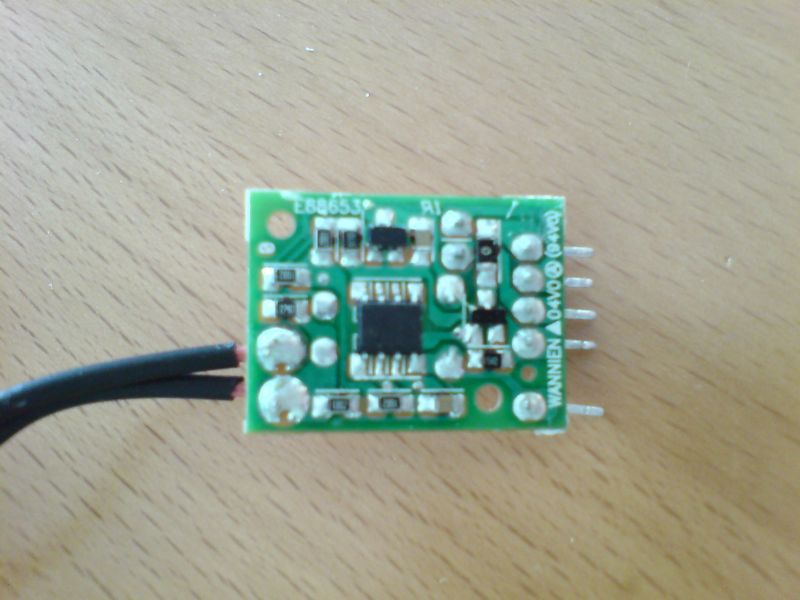

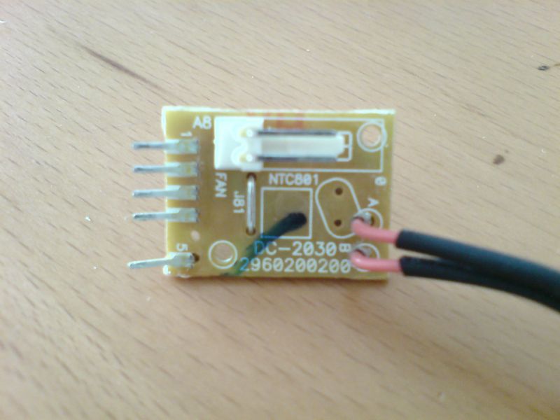

Bontottam egy Chieftec tápból egy jópofa kis ventiszabályozót (lásd képek).
Annyit sikerült eddig kiderítenem, hogy LM393 van rajta. A kilógó drót végén egy TTC 502-es termisztor van, az volt felcsavarozva a táp hűtőbordájára - gondolom ez alapján vezérelte a ford.számot.
1. kérdés: valaki találkozott már ilyennel, esetleg van vALAmi ÖTlete, hogyan lehetett bekötve az 5 lába?
Az is segítség lenne már, ha egy hasonló áramkör kapcsolási rajza meglenne valakinek.
2. kérdés: ha kitalálom az LM393 adatlapja alapján, melyik a +12V és test, ezeket bekötve elszállhat a kis áramkör?

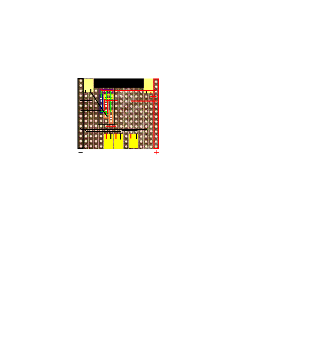

(#) mike64 hozzászólása Jan 30, 2011 /
Felteszek egy saját tervezésű, de nagyon egyszerűen kivitelezhető kapcsolást, ami a korábban leírt módon működik. A kondenzátor csak a biztonságos indításhoz kell, az ellenállás pedig tetszés szerint cserélhető. Általában 56-68 közötti érték az ideális. Én ezt már többször használtam, és mindig jól működött.

Szemmel, vagy műszerrel kövesd le a kivezetésekhez az IC 8.lábát (+12V) és a 4.lábát (GND) Maradék a ventilátor kivezetés. Viszont ez nem szabályoz fordulatot, csak ki/be kapcsolja a ventilátort emlékeim szerint.
