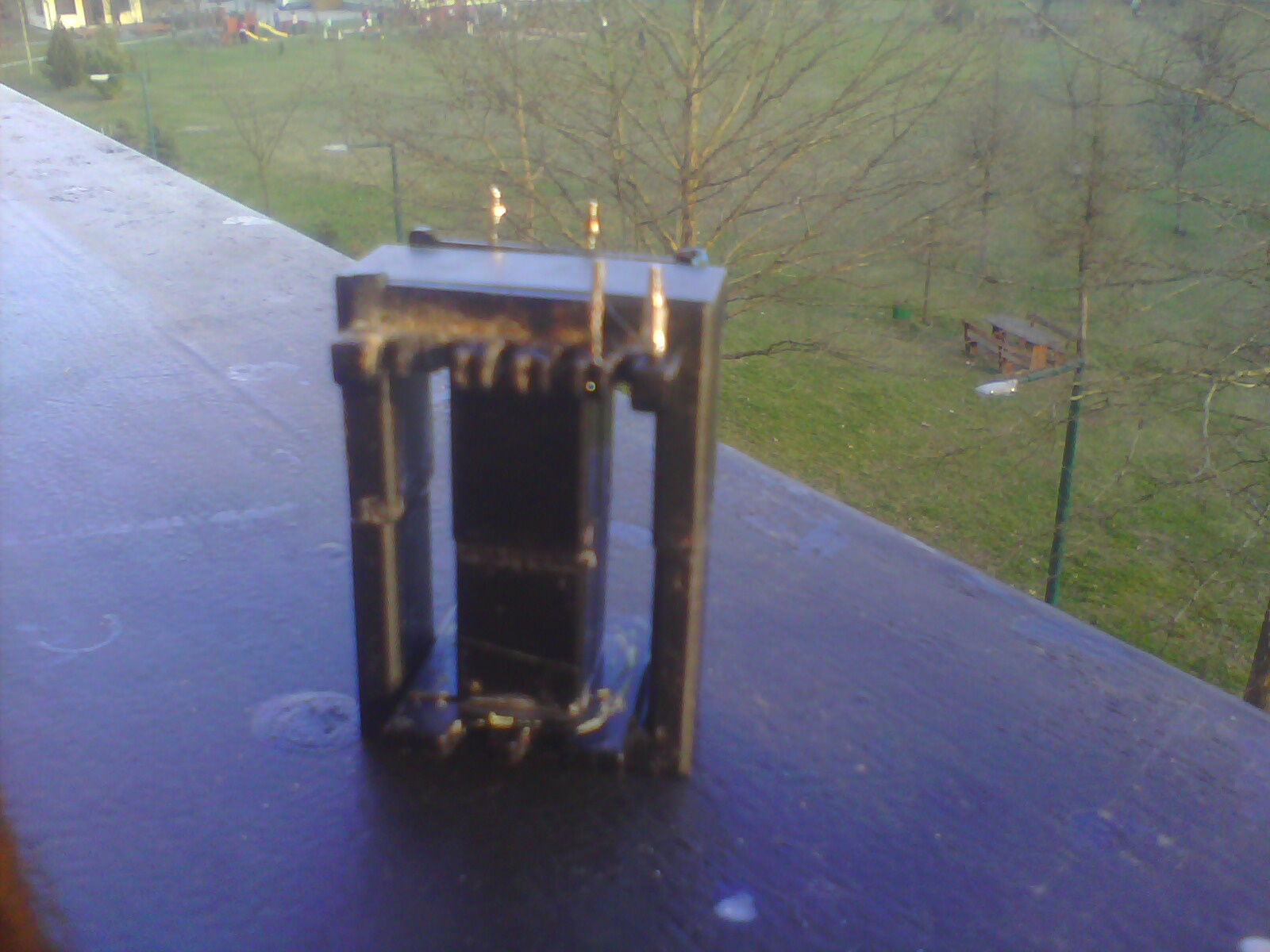

PC táp trafója, esetleg használj föl 2 db-ot

PC tápból van két E magon egybe fordítva csévetestel együtt.De az nem kicsi?
VAgy esetleg két ugyan olyan megtekerek azonos primerrel és egyenként egyszer 44V-ra aztán a két trafó szekundereit össze kötöm lesz GND. Csakmert ugyan olyan PC trafóm van akár 4-5db is.

Nem egészen így gondoltam. A két E mag egymásra forgatásával nem nő a mag keresztmetszete. Az nem jó.
Ha 2 trafót használsz, akkor én a két trafó két primer tekercsét nem sorba, hanem párhuzamosan kötném. A szekunder oldalt meg előbb egyenirányítanám, és utána közösíteném. Vagy majd leírják, hogy ki hogy oldaná meg.

Bocs.Azt írtam hogy a primer kötötm sorba?párhizamosra gondoltam.?Mutatja is a rajz.
Két PC trafóó elég a 320W-hoz?Mivel hát egy PXC táp is van 300W egy trafóval.Csak gondolom mivel itt egy fesz kell nagyobb árammal így vastagabb drót is kell és egy trafón nem férne el.
A kérdés, hogy akarod-e ventilátorozni? A 300W-ot a pc tápban is csak hűtés mellett tudja a trafó. Ha állandó gyilkolás lenne a feladat, akkor inkább 2 trafót használnék, és több huzalt tekernék rá.
MEhet 2 PC trafóval az sosem árt ha marad tartalék a tápban.MEg legalább a fesz sem esik annyit.

A legtöbb alkatrész nem is gond csak a trafóval vagyok kicsit megakadva.De nagy valószínűséggel 2db pc táp trafó lesz benne.

![]() Gyűjtsd be a hozzávalókat, aztán hajrá. A trafóval miért vagy megakadva? A pécés magok általában légrésesek. Ha sikerül ügyesen törés nélkül szétszedni, akkor sem a legjobb választás de talán jobb mint a TV trafó. |
