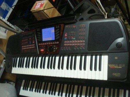

Sziasztok tud valaki segíteni nem müködik a GEM 8SE szintetizátorom dial tárcsája.esetleg tud valaki elérhetöséget ahol újat tudnék vásásrolni bele vagy esetleg használtat.Előre is köszönöm.
