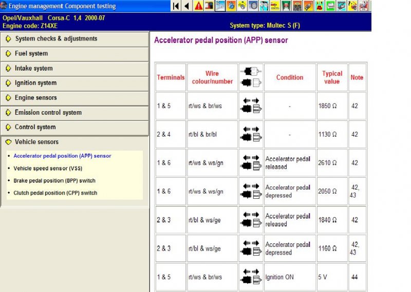

Bocsi,elkapkodtam.
1,4-es Corsa,motorkód X14XE.Gázpedálpotira panaszkodik ,de az jó,viszont az eggyes kapcsra nem jön a +5V,vezetékek rendben.Ezért gondoltam hogy átkötöm a másik poti tápjára,ha lehet.Pillangószelepet beálitotta vészűzembe.

(#) VIM válasza AZA hozzászólására (») Ápr 14, 2011 /
Jót néztem. Az értékek a táblázatban fel vannak tüntetve. Sajnos annyira azért nem ismerem, hogy átköthető-e a másik értékre.

(#) AZA válasza VIM hozzászólására (») Ápr 15, 2011 /
Átkötöttem és úgy látszik jó.A VE valószinűleg nem figyeli a táp terhelését mert a MIL kialudt.Ennyivel is okosabbak vagyunk.
