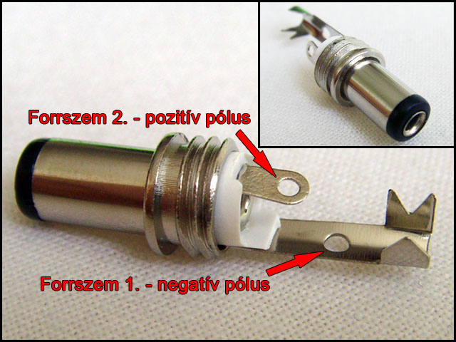

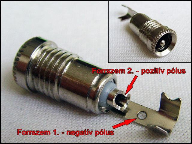

(#) MarQs válasza (Felhasználó 13571) hozzászólására (») Ápr 16, 2011 /
Köszönöm a segítséget - ennyivel már beljebb vagyok!
A dugón rajta is van a két forrszem, de az aljzaton csak egy van.
Gondolom ez esetben a másik pont, amit keresek, maga a tüske lesz, ami úgymond "belülről" nézve üreges, ergo úgy tűnik, ide beköthető a fennmaradó kábelér.
Jól gondolom?
Illetve, gondolom az se mindegy, hogy melyik eret melyik ponthoz forrasztja az ember...

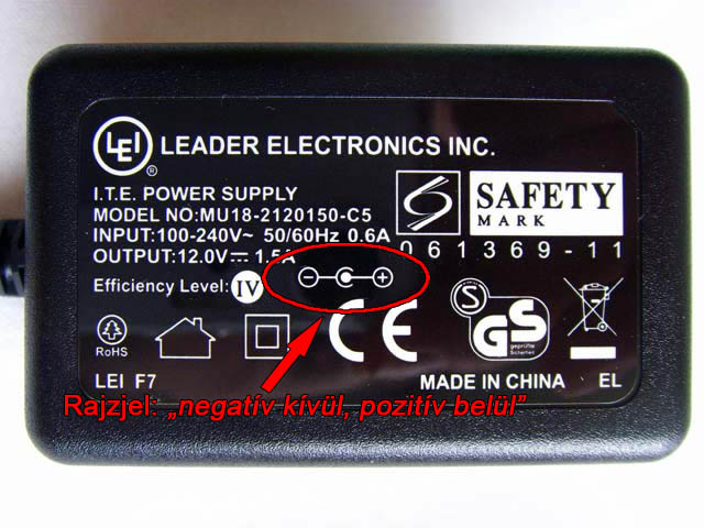

(#) MarQs válasza (Felhasználó 13571) hozzászólására (») Ápr 17, 2011 /
Köszi szépen a linket, nagyon jó! Eltettem könyvjelzővel, lehet még később is jól jön...
De kicsit visszatérve, hogy vizualizálhassam is: az említett rajzjel a "Hálózati adapter" című mellékleten lévő kiemelt logotípia lenne, ugye?
Illetve, ez esetben a bekötés a további két melléklet szerint alakul, jól gondolom? Csak hogy biztosra menjek...
Köszönöm a türelmet!
Ui.: képet amúgy a szövegkörnyezetbe is be lehet illeszteni, vagy csak fájlmellékletként tudom feltölteni?

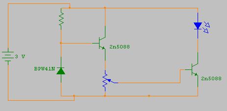

12 voltról szeretném üzemelni a
(#) proli007 válasza Eticsiga hozzászólására (») Ápr 17, 2011 / 1
Ez nem alkonyat kapcsoló, hanem csak egy vicc. Ha tényleg kapcsolót akarsz építeni, akkor talán legegyszerűbb egy NE555-ös IC. Mert az komparálni (határozottan átváltani egy adott feszültségszinten) is tud, valamint egy ellenállással meghajtható vele egy nagyobb tranyó, vagy Fet, ami a Led-eket kapcsolja.
A 125 Led-et, hogyan tervezted összekötni?
üdv! proli007
Úgy legyen! Sőt, úgy is lesz!
Köszi szépen a megerősítést!

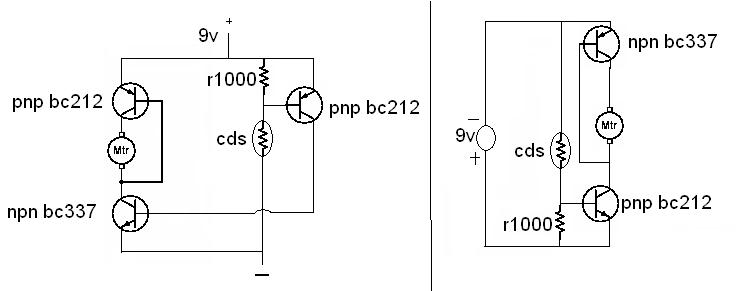

Már elég régóta szenvedek egy áramkörrel.Ez lényegében egy(egyenlőre fél) H-híd akar lenni ami adott erősségű fény hatására be,illetve adott szint alatt kikapcsolja az áramkört.Az általános megoldással szemben nekem nem arra van szükségem hogy ha az egyik fotocella bekapcsol akkor azon az oldalon mondjuk a PNP be,az NPN pedig ki,a másik oldalon pedig az ellenkezője történik hanem azt szeretném hogy az aktuális oldalon a tranzisztorok egyszerre nyissanak vagy zárjanak.Két verziót találtam és meg is építettem de nem értem hogy miért 0,6-1V a legnagyobb feszültség a motornál?(~8-9-nek kellene lennie) Nem értem miért nem működik pedig az interneten találtam... :hehe:
(#) proli007 válasza Viktor84 hozzászólására (») Ápr 17, 2011 /
Attól, hogy a hálón találtad, lehet ez még "semmi"..
Mert ez, vagy egy magyarázó ábra valamihez, vagy csak egy tranyógyilkos valami.
- Hiszen, ha a CDS kinytja a PNP tranyót, akkor annak kollektor árama korlátozás nélkül folyik be a 337 bázisába. Így mind kettő megdöglik.
- De ha a 337 kinyit, akkor az ugyan ezt művelei a felette lévő 212-vel.
- Egyébként meg így teljesen értelmetlen a két tranyó. De szerintem ez lánykorában egy H híd volt, ahol a 212 bázisát áttetted a híd másik ágáról a saját ágába.
- Szóval a bázisokkal sorba legalább egy-egy ellenállás kell, mert anélkül a bármely működés elképzelhetetlen.
Szóval nem egészen értem mit is akarsz, de szerintem Te átalakítottad a rajzot, majd a hálót okolod.. Nem lehet? De elsőként egy tranyó működését kellene megérteni, aztán átalakítani valamit.
üdv! proli007
(#) Viktor84 válasza proli007 hozzászólására (») Ápr 17, 2011 /
Mint láthatod oda írtam hogy egyenlőre csak fél H-híd,mert még csak azt építettem meg.Sőt a rajzról nem csak az ellenállások hiányoznak hanem úgyvélem hogy diódák is kellenének.Igen a képet átalakítottam azokra a verziókra amiket megépítettem.Nem egészen értem a dolgot(nem vagyok egy elektromérnök ezért írtam ebbe a rovatba) most azért kapok csupán 1V körüli max feszültséget mert hiányzik onnan az az ellenállás?Én eddig úgy tudtam hogy azok az áram gyengítésére/szabályozására valók.Attól hogy a bázisba erős áram fojik a kimeneten is erős áramnak kellene lennie nem?Én a jobb oldali ábrát gondolom jobbnak(ugyanaz az eredmény eggyel kevesebb tranzisztorral).Ha az npn-t kiszedjük akkor úgy működik ahogy kell.Azt szeretném ha az npn-nel lezárhatnám a negatív pólust is de az említett teljesítményvesztés nélkül.
Ha nincs a H-híd megépítve, akkor semmi értelme a dolognak. Bőven elég egy tranzisztor is a motor meghajtására. A másiknak ekkor értelme nincs.
De Azt ajánlom, olyan kapcsolást építs meg, ami komplett, és működik is. A H-hidas topikban van sok jó-rossz ötlet. De nem kell ahhoz mérnökék lenni, hogy egy tranyó működését értse valaki. Kicsit utána kell olvasni. De ha nem érted a működését, akkor nem fogod soha megérteni azt sem hogy mi a hiba.
- A tranzisztor egy áramerősítő eszköz. Ha az áramerősítése 100, akkor 1mA bázisáramra 100mA kollektoráram folyhat.
- De a bázis-emitter között, egy dióda van, amin ha növeled a feszültséget, a bázisáram négyzetesen nő, addig míg tönkre nem megy. Ezért kell a bázissal sorba minimálisan egy ellenállás, ami korlátozza a bázisáramot.
- Persze a bázis vezérléséhez, feszültség is kell, mert a dióda csak kb. 0,6V felett fog kinyitni. Eztán fogja korlátozni az áramot az ellenállás.
-Tehát ha a bázisokkal sorba teszel egy 1kohm-os ellenállást, akkor a bázisáram kb. 8mA körül alakul. Így a tranyó kinyithat, és a motor járni fog.
(A tranyók működését leírni itt badarság lenne, annak utána kell olvasni.. De ott van a TINA abban lehet vérveszteség nélkül szimulálni-mérni-értelmezni.)
üdv! proli007
Köszönöm,kipróbálom!
